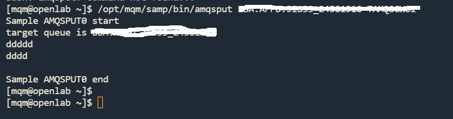

本日上午 客户突然打电话说还是要研究 Nginx 网络透传以办理IBM MQ和宝马IBM MQ的通讯问题。本来这是一个备选方案,他们周一决定直接连接**IBM MQ的。
我是完全不懂的,上周二在无锡我问了一个从前很熟悉的***的老师,他告诉我可以实现。然后我就用deepseek开始了我的工作。
工作是出奇的顺利,deepseek给出了完全无误的方案。
我用华为云模拟了企业专线,很快就实现了公有云上的IBM MQ和私有数据中心的IBM MQ的数据通讯。
明白了您的网络拓扑结构,我来重新配置 Nginx 的端口透传规则。Nginx 服务器有两个 IP:内网 IP 10.11.13.60 和公网 IP 36.*.*.218,必要连接的外部机器 IP 是 192.168.2.15
