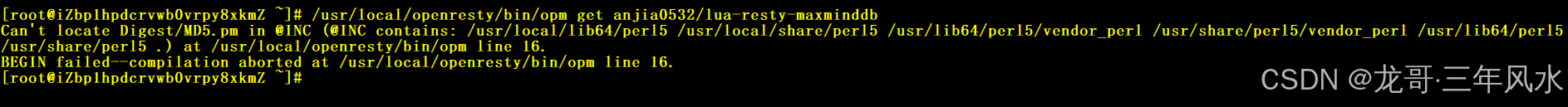

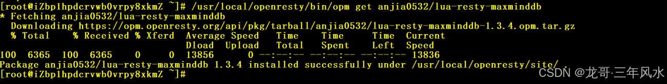

一、验证lua geoIp2是否缺少依靠
1、执行下令
  1. /usr/local/openresty/bin/opm get anjia0532/lua-resty-maxminddb
执行安装下令报错,缺少Digest/MD5依靠
2、Digest/MD5依靠
  1. yum -y install perl-Digest-MD5
