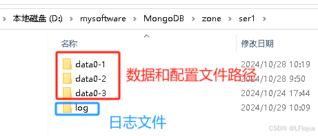

1、资源规划
1)节点规划:一主二从
2)服务器资源规划
对应物理文件位置如下:
这些要提前创建好,这里可以根据自己的习惯分,可以把每个节点的信息单独放在一个路径下,也可以按照功能放,比如配置文件单独放一个文件夹,日记文件单独放一个文件夹,数据当然是每个节点单独放。

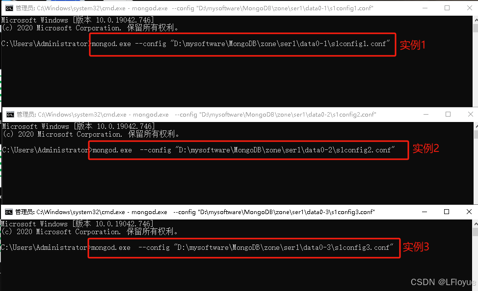

3、启动各个mongodb节点
使用上一步规划好的配置文件启动对应实例,
