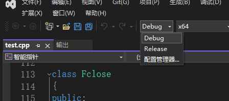

程序的发布⽅式有两种, debug 模式和 release 模式, Linux gcc/g++ 出来的⼆进制程 序,默认是 release 模式。这一点在我们window下比较直观。
要使⽤gdb调试,必须在源代码⽣成⼆进制程序的时间, 加上 -g 选项,如果没有添加,程序⽆法被 编译。在创建好两种格式后我们可以看到他们的内存是不一样的。

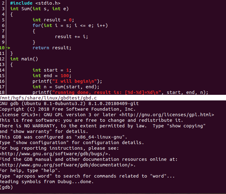

2.gbd/cgbd的利用
一般环境下,我们更建议利用cgbd,因为cgbd会体现源代码
开始: gdb binFile退出: ctrl + d 或 quit 调试命令命令作用样例list/l体现源代码,从上次位置开始,每次列出 10 行list/l 10list/l 函数名列出指定函数的源代码list/l mainlist/l 文件名:行号列出指定文件的源代码list/l mycmd.c:1r/run从程序开始一连执行runn/next单步执行,不进入函数内部nexts/step单步执行,进入函数内部stepbreak/b [文件名:] 行号在指定行号设置断点break 10
                        break test.c:10break/b 函数名在函数开头设置断点break maininfo break/b检察当前全部断点的信息info breakfinish执行到当前函数返回,然后停止finishprint/p 表达式打印表达式的值print start+endp 变量打印指定变量的值p xset var 变量 = 值修改变量的值set var i=10continue/c从当前位置开始一连执行程序continuedelete/d breakpoints删除全部断点delete breakpointsdelete/d breakpoints n删除序号为 n 的断点delete breakpoints 1/d 1disable breakpoints禁用全部断点disable breakpointsenable breakpoints启用全部断点enable breakpointsinfo/i breakpoints检察当前设置的断点列表info breakpointsdisplay 变量名跟踪体现指定变量的值(每次停止时)display xundisplay 编号取消对指定编号的变量的跟踪体现undisplay 1until x 行号执行到指定行号until 20backtrace/bt检察当前执行栈的各级函数调用及参数backtraceinfo/i locals检察当前栈帧的局部变量值info localsquit退出 GDB 调试器quit对于一些常用的指令我们表明一下:(1)
r/run从程序开始一连执行run
细节1:gdb启动调试的时间,只是开启了gdb,被调试程序,并没有运行起来。
细节2:r/run,体现的是在gdb的场景中,启动我们自己的mycmd程序
细节3:在没有断点的环境下,r/run,就是 让我们的程序直接运行竣事
细节4:断点的本质功能:让我们的程序,在运行到指定的行,进行暂停!

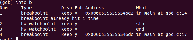

为什么不删除?因为要保留调试痕迹

3.1watch
执⾏时监视⼀个表达式(如变量)的值。如果监视的表达式在程序运⾏期间的值发⽣变革,GDB 会暂停程序的执⾏,并通知使⽤者。如果你有⼀些变量不应该修改,但是你怀疑它修改导致了题目,你可以watch它,如果变 化了,就会通知你。watch的检察和删除类似于断点,info检察,d删除。
