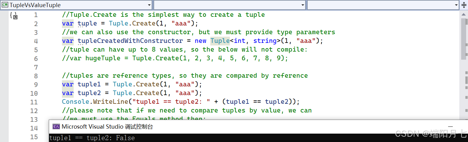

51. What is the difference between Tuples and ValueTuples?
当我想创建一个需要返回两条信息的方法时,问题在于,我无法从一个函数中返回两个值。如果我想这么做,我可以声 明一个特别的类型,将sum与count捆绑在一起:
  1. Tuple<int,int> GetSummaryAboutCollection(IEnumerable<int> values)
  2. {
  3.     var sum = values.Sum();
  4.     var count = values.Count();
  5.     return new Tuple<int, int>(sum, count);
  6. }
这段代码将输出 False,元组(tuple)是引用类型,由于这两个元组是差别的对象,具有 差别的引用。== 运算符比较的是引用,而且发现它们不相等:
● 元组是引用类型,值元组是值类型。当大量短生命周期的元组被创 建时,可能会降低应用程序的性能,由于引用类型的内存管理比值 类型的内存管理要求更高。
● 元组是不可变的,值元组是可变的
● ValueTuples 提供了一种方便的语法用于创建
● 在元组中,所有属性都命名为 Item1、Item2 等。值元组可以有命名字段。
● 元组具有属性,值元组具有字段
● 值元组可以轻松声明包含超过 8 个元素,编译器会将其转换为包含 8 个元 素的值元组,末了一个元素为“Rest”字段,用于生存多余的元素。对 于元组,我们也可以这样做,但必须手动设置“Rest”属性。
Is it possible to have a tuple with more than 8 elements? 元组最多只能容纳 8 个元素,不外,我们可以通过将多余的数据存储在末了 一个名为(例如)“Rest”的属性中来绕过此限制,该属性本身也是一个元组,从 而使我们的元组嵌套起来。对于元组来说,这相当别扭,但对于 ValueTuples,编 译器会给我们一些帮助——它答应我们像元组真的包含超过 8 个元素那样 使用它,例如通过使用 Item12 字段。在幕后,编译器会将此转换为对 tuple. Rest.Item5 的使用

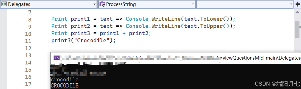

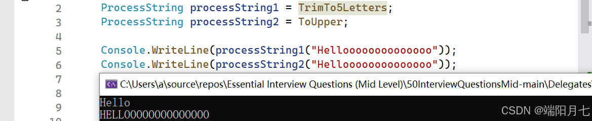

57. What are delegates?
除了“delegate”关键字外,委托声明看起来与方 法声明相同——首先是返回类型,然后是名称,末了是参数列表。
可以调用委托,实行存储在其中的函数:

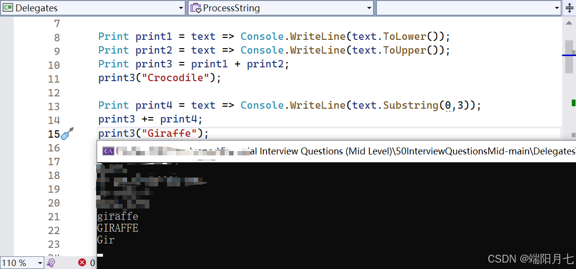

我们可以将多个函数存储在同一个委托类型的变量 中
我们还可以使用“+=”运算符将另一个方法链接到委托变量:
 当我看到 `Func <CommandType, bool>` 时,我就知道这个函数的输入是 `CommandType`,也 知道它返回的是一个 `bool` 类型(而且我可以公道推测这可能是一个布尔值, 告诉我命令实行是否成功)。
 此外,在某些环境下,我们确实必须使用自界说委托,而不是使Func 或 Action。 其中一个例子是,当我们想将其用于带有 ref 或 out 参数的方法时,这是无法使用 Func 实现的:
同样,Func 不能有可选参数,而自界说委托可以:
此外,我们不能使用带有 params 参数的 Func,但我们可用 以使用自界说委托:
What is the difference between a Func and a delegate? ,Func 也是一种委托,只是它是微软界说的 ,不是我们。更确切地说,Func 是一个泛型委托,用于表示具有给定参 数和返回类型的任何函数。委托的概念比 Func 更广泛——我们可以界说任何 我们想要的委托,而且它根本不需要是泛型的。
