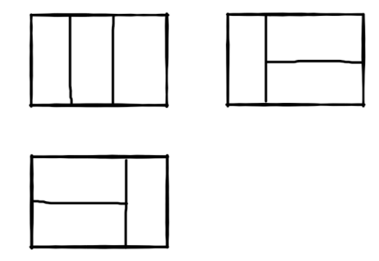

比如n=3时,2 * 3 的矩形块有3种覆盖方法:

通过观察小规模案例,我们可以发现:
  • n=1时,只有1种方法(竖放)
  • n=2时,有2种方法(两个竖放或两个横放)
  • n=3时,有3种方法
  • n=4时,有5种方法
显然,这形成了一个类似斐波那契数列的规律:f(n) = f(n-1) + f(n-2)。这一题其实和上面田鸡跳台阶和斐波那契数列是一样的,变的只是场景。
