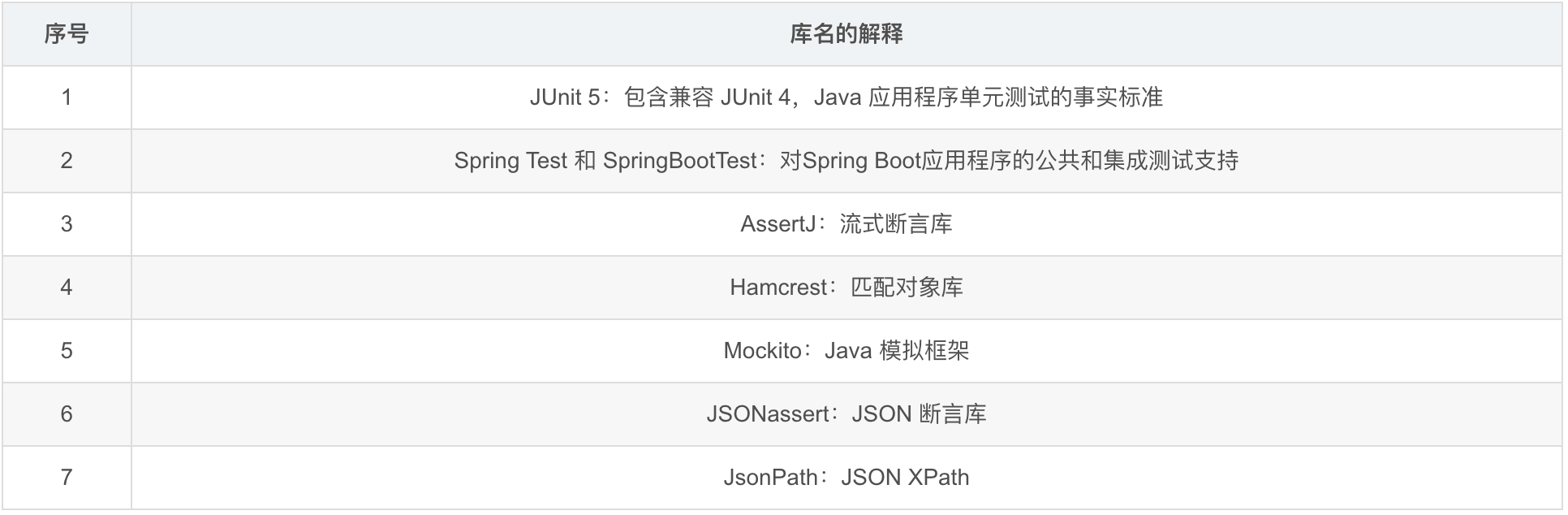

spring-boot-starter-test有如下几个库:

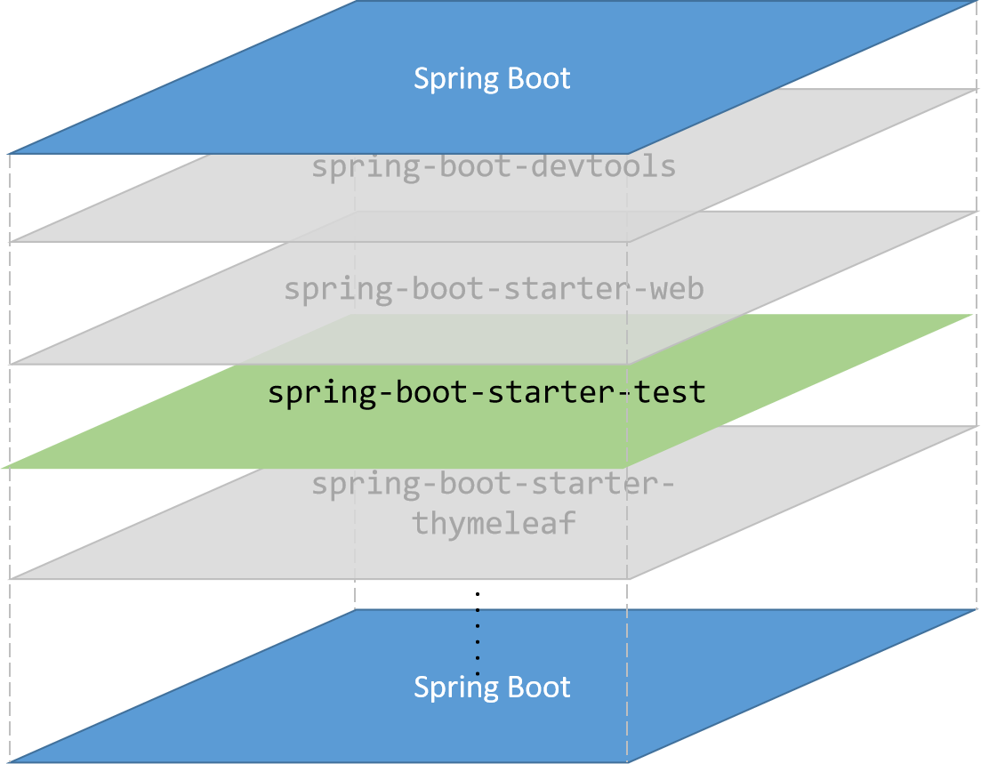

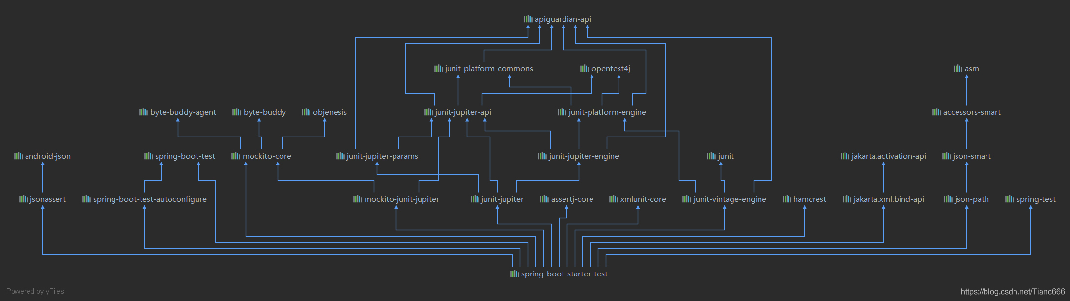

spring-boot-starter-testUML图:

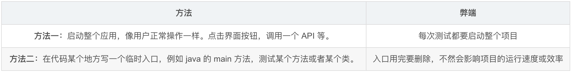

在没有接触单元测试之前我们是怎么做测试的?一般有两个方法:
在时间允许的情况下,编写单元测试是程序员对代码的自测,这是对自己代码的负责。
写单元测试的两个动机:

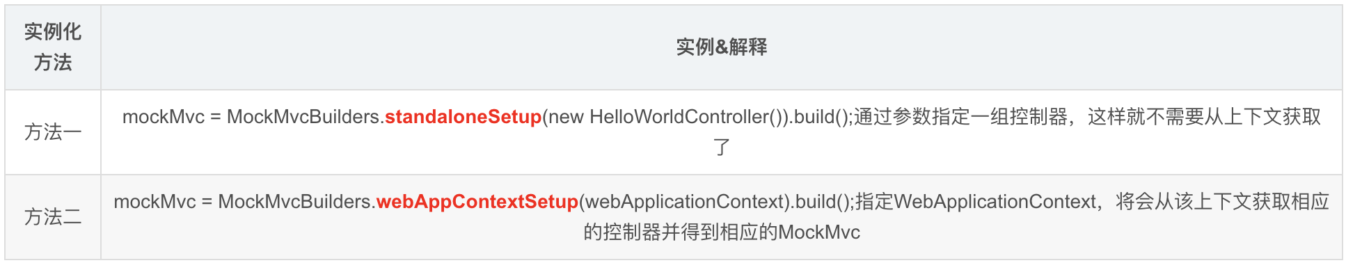

接口MockMvcBuilder,提供一个唯一的build方法,用来构造MockMvc。主要有两个实现:StandaloneMockMvcBuilder和DefaultMockMvcBuilder。

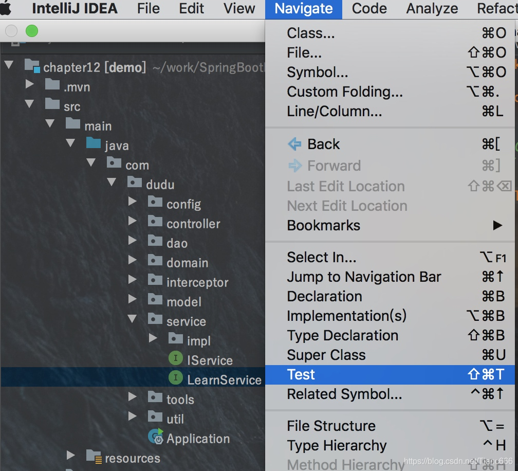

Spring Boot中单元测试类写在src/test/java目录下,你可以手动创建具体测试类,也可以通过IDEA自动创建测试类,如下图:(注:点选并打开相应代码界面,再点击菜单栏的Navigate)

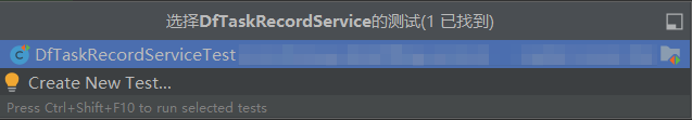

按照第一步的方法,点击测试后,出现图一 的对话框(如果想要测试的类已经存在测试类了会被列出来,也可以重新创建一个新的测试类),点击”Create New Test…”会弹出图二 的对话框,可以选择是否生成setUp以及要测试的成员方法等:

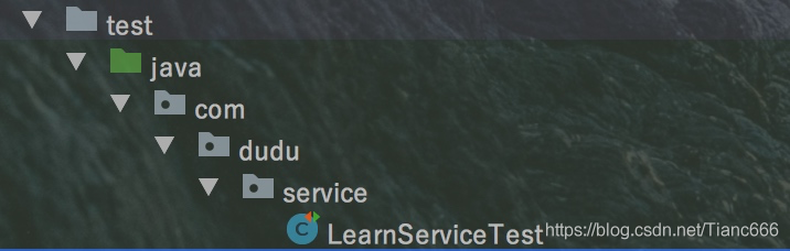

至此Service层的测试类就创建好了,测试类自动生成到了src/test/java目录下项目的同级目录中 ,如下图:
Service层测试代码如下:
