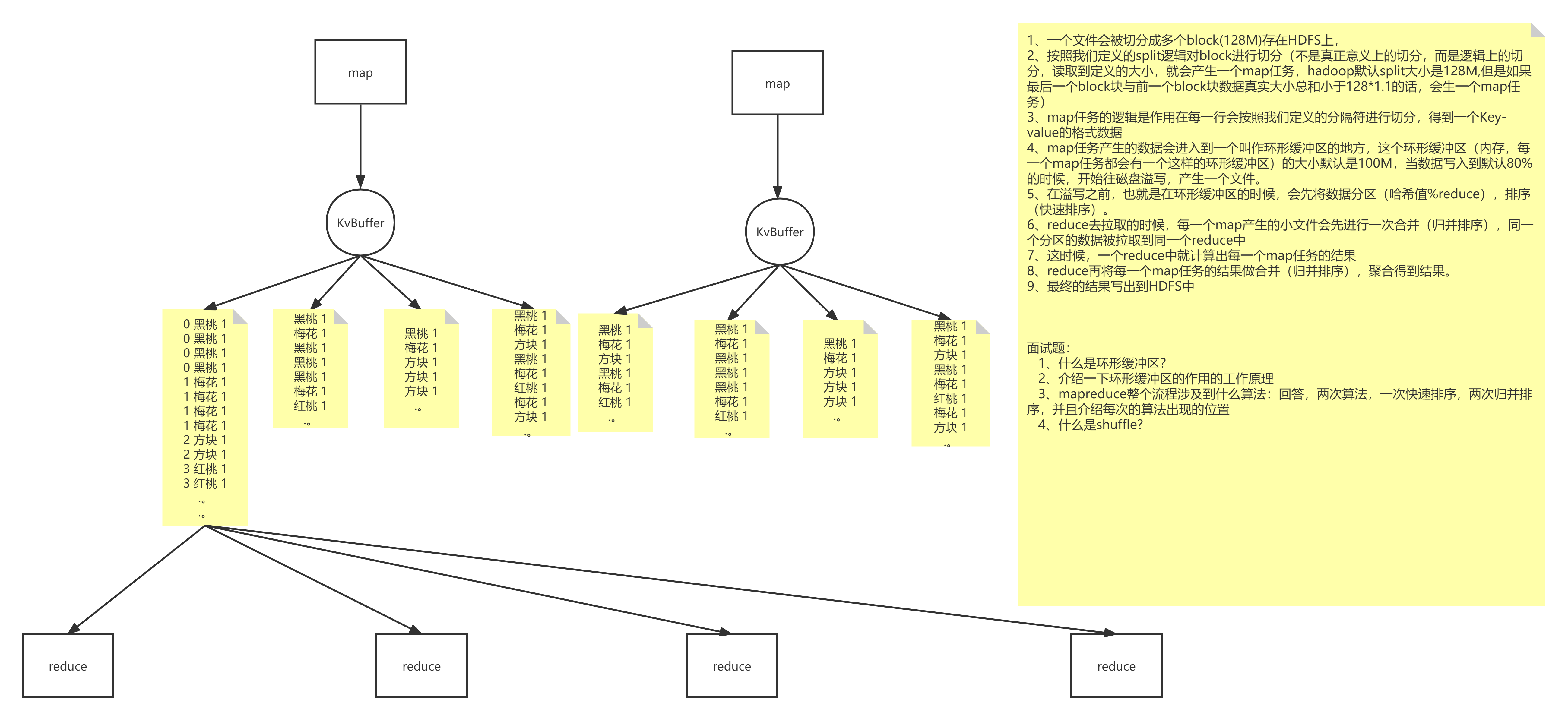

5.4 MapTask
map默认从所属切片读取数据,每次读取一行(默认读取器)到内存中(map种的逻辑作用在每一行上)
我们可以根据自己书写的分词逻辑(空格,逗号等分隔),计算每个单词出现的次数(wordcount)
这时会产生(Map)临时数据,存放到内存中
  1. the books chronicle the adventures of the adolescent wizard Harry Potter and his best friends Ron Weasley and Hermione Granger, all of whom are students at Hogwarts School of Witchcraft and Wizardry<br>​<br>the 1<br>books 1<br>chronicle 1<br>the 1<br>adventures 1<br>of 1<br>...<br>Wizardry 1<br>​
但是内存的大小是有限的,如果每个任务随机的去占用内存,会导致内存不可控。多个任务同时执行有可能内存溢出(OOM)
如果把数据都直接放到硬盘,效率太低
所以想个方案,内存和硬盘结合,我们要做的就是在OOM和效率低之间提供一个有效方案,可以先往内存中写入一部分数据,然后写出到硬盘
5.5 环形缓冲区(KV-Buffer)
可以循环利用这块内存区域,减少数据溢写时map的停止时间
每一个Map可以独享的一个内存区域
在内存中构建一个环形数据缓冲区(kvBuffer),默认大小为100M
设置缓冲区的阈值为80%(设置阈值的目的是为了同时写入和写出),当缓冲区的数据达到80M开始向外溢写到硬盘
溢写的时候还有20M的空间可以被使用效率并不会被减缓
而且将数据循环写到硬盘,不用担心OOM问题
说完这个先说溢写,合并,拉取(分析出问题得到结论),再说中间的分区排序
5.6 分区Partition(环形缓冲区做的)
根据Key直接计算出对应的Reduce
分区的数量和Reduce的数量是相等的
hash(key) % partation(reduce的数量) = num
默认分区的算法是Hash然后取余
Object的hashCode()—equals()
如果两个对象equals,那么两个对象的hashcode一定相等
如果两个对象的hashcode相等,但是对象不一定equlas
5.7 排序Sort(环形缓冲区做的,快速排序,对前面分区后的编号进行排序,使得相同编号的在一起)
对要溢写的数据进行排序(QuickSort)
按照先Partation后Key的顺序排序–>相同分区在一起,相同Key的在一起
我们将来溢写出的小文件也都是有序的
5.8 溢写Spill
将内存中的数据循环写到硬盘,不用担心OOM问题
每次会产生一个80M的文件
如果本次Map产生的数据较多,可能会溢写多个文件
5.9 合并Merge
因为溢写会产生很多有序(分区 key)的小文件,而且小文件的数目不确定
后面向reduce传递数据带来很大的问题
所以将小文件合并成一个大文件,将来拉取的数据直接从大文件拉取即可
合并小文件的时候同样进行排序(归并 排序),最终产生一个有序的大文件
5.10 组合器Combiner
a. 集群的带宽限制了mapreduce作业的数量,因此应该尽量避免map和reduce任务之间的数据传输,hadoop允许用户对map的输出数据进行处理,用户可自定义combiner函数(如同map函数和reduce函数一般),其逻辑一般和reduce函数一样,combiner的输入是map的输出,combiner的输出作为reduce的输入,很多情况下可以i直接将reduce函数作为conbiner函数来试用(job.setCombinerClass(FlowCountReducer.class))。
b. combiner属于优化方案,所以无法确定combiner函数会调用多少次,可以在环形缓存区溢出文件时调用combiner函数,也可以在溢出的小文件合并成大文件时调用combiner,但是要保证不管调用多少次,combiner函数都不影响最终的结果,所以不是所有处理逻辑都可以i使用combiner组件,有些逻辑如果试用了conbiner函数会改变最后reduce的输出结果(如求几个数的平均值,就不能先用conbiner求一次各个map输出结果的平均值,再求这些平均值的平均值,那样会导致结果的错误)。
c. combiner的意义就是对每一个maptask的输出进行局部汇总,以减小网络传输量:
原先传给reduce的数据时a1 a1 a1 a1 a1
第一次combiner组合后变成a(1,1,1,1,1)
第二次combiner后传给reduce的数据变为a(5,5,6,7,23,...)
5.11 拉取Fetch
我们需要将Map的临时结果拉取到Reduce节点
  1. 第一种方式:两两合并<br>第二种方式:相同的进一个reduce<br>第三种对第二种优化,排序<br>第四种对第三种优化:如果一个reduce处理两种key,而key分布一个首一个尾,解决不连续的问题,给个编号,这个编号怎么算呢,`回到分区,排序`
原则(用统计姓氏的例子画图理解)
相同的Key必须拉取到同一个Reduce节点
但是一个Reduce节点可以有多个Key
未排序前拉取数据的时候必须对Map产生的最终的合并文件做全序遍历
而且每一个reduce都要做一个全序遍历
如果map产生的大文件是有序的,每一个reduce只需要从文件中读取自己所需的即可
5.12 合并Merge
因为reduce拉取的时候,会从多个map拉取数据
那么每个map都会产生一个小文件,这些小文件(文件与文件之间无序,文件内部有序)
为了方便计算(没必要读取N个小文件),需要合并文件
归并算法合并成2个(qishishilia)
相同的key都在一起
5.13 归并Reduce
将文件中的数据读取到内存中
一次性将相同的key全部读取到内存中
直接将相同的key得到结果–>最终结果
5.14 写出Output(说完这个后再画两个案例图总结)
每个reduce将自己计算的最终结果都会存放到HDFS上
5.15 MapReduce过程截图
