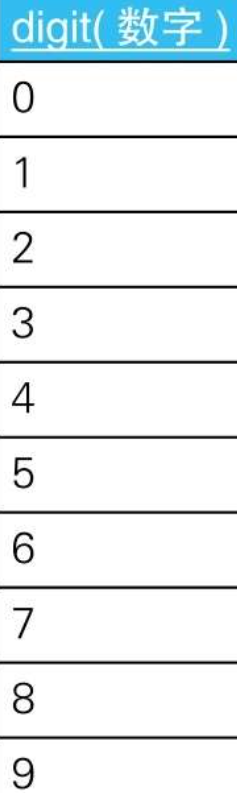

  1.    SELECT D1.digit + (D2.digit * 10)  AS seq
  2.      FROM Digits D1 CROSS JOIN Digits D2
  3.     ORDER BY seq;
3.2.1.2. --求连续编号(2):求1~542的数
  1.    SELECT D1.digit + (D2.digit * 10) + (D3.digit * 100) AS seq
  3.            CROSS JOIN Digits D3
  4.     WHERE D1.digit + (D2.digit * 10)
  5.                    + (D3.digit * 100) BETWEEN 1 AND 542
  6.     ORDER BY seq;
3.2.1.3. --生成序列视图(包含0~999)
  1.    CREATE VIEW Sequence (seq)
  2.    AS SELECT D1.digit + (D2.digit * 10) + (D3.digit * 100)
  3.        FROM Digits D1 CROSS JOIN Digits D2
  4.                CROSS JOIN Digits D3;
3.2.1.3.1. --从序列视图中获取1~100
  1.    SELECT seq
  2.      FROM Sequence
  3.     WHERE seq BETWEEN 1 AND 100
  4.     ORDER BY seq;

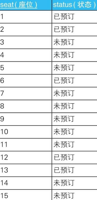

5.1. 三个人能坐得下吗
5.1.1.
5.1.1.1. --找出需要的空位(1):不考虑座位的换排
  1.    SELECT S1.seat   AS start_seat, '~', S2.seat AS end_seat
  2.      FROM Seats S1, Seats S2
  3.     WHERE S2.seat = S1.seat + (:head_cnt -1)  --决定起点和终点
  4.      AND NOT EXISTS
  5.              (SELECT *
  6.                FROM Seats S3
  7.                WHERE S3.seat BETWEEN S1.seat AND S2.seat
  8.                  AND S3.status <>’未预订’);
5.1.1.1.1. “:head_cnt”是表示需要的空位个数的参数
5.1.1.1.2. 如果不减1,会多取一个座位
5.1.1.2. 第一步:通过自连接生成起点和终点的组合
5.1.1.2.1. S2.seat = S1.seat + (:head_cnt-1)的部分
5.1.1.2.2. 排除掉了像1~8、2~3这样长度不是3的组合
5.1.1.3. 第二步:描述起点到终点之间所有的点需要满足的条件
5.1.1.3.1. 序列内的点需要满足的条件“所有座位的状态都是‘未预订’”
5.1.1.4. --找出需要的空位(2):考虑座位的换排
  2.      FROM Seats2 S1, Seats2 S2
  4.      AND NOT EXISTS
  5.              (SELECT *
  6.                FROM Seats2 S3
  8.                  AND (    S3.status <>’未预订’
  9.                        OR S3.row_id <> S1.row_id));
5.1.1.4.1. 所有座位的状态都是‘未预订’,且行编号相同

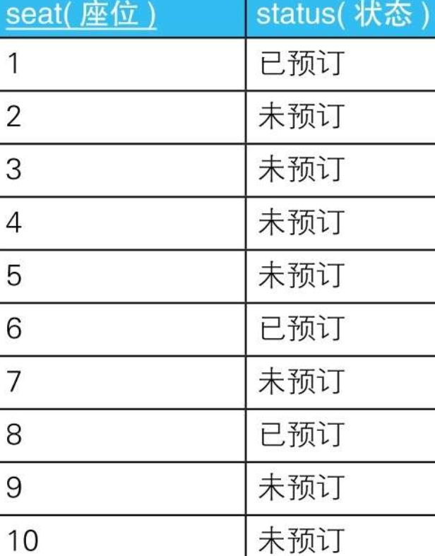

5.2. 最多能坐下多少人
5.2.1.
5.2.1.1. 条件1:起点到终点之间的所有座位状态都是“未预订”
5.2.1.2. 条件2:起点之前的座位状态不是“未预订”
5.2.1.3. 条件3:终点之后的座位状态不是“未预订”
5.2.2. --第一阶段:生成存储了所有序列的视图
  1.    CREATE VIEW Sequences (start_seat, end_seat, seat_cnt) AS
  2.    SELECT S1.seat  AS start_seat,
  3.          S2.seat  AS end_seat,
  4.          S2.seat - S1.seat + 1 AS seat_cnt
  5.      FROM Seats3 S1, Seats3 S2
  6.     WHERE S1.seat <= S2.seat  --第一步:生成起点和终点的组合
  7.        AND NOT EXISTS    --第二步:描述序列内所有点需要满足的条件
  8.            (SELECT *
  9.              FROM Seats3 S3
  10.              WHERE (     S3.seat BETWEEN S1.seat AND S2.seat
  11.                      AND S3.status <>’未预订’)  --条件1的否定
  12.                OR  (S3.seat = S2.seat + 1 AND S3.status =’未预订’)
  13.                                                        --条件2的否定
  14.                OR  (S3.seat = S1.seat -1 AND S3.status =’未预订’));
  15.                                                        --条件3的否定
5.2.2.1. --第二阶段:求最长的序列
  1.    SELECT start_seat, '~', end_seat, seat_cnt
  2.      FROM Sequences
  3.     WHERE seat_cnt = (SELECT MAX(seat_cnt) FROM Sequences);

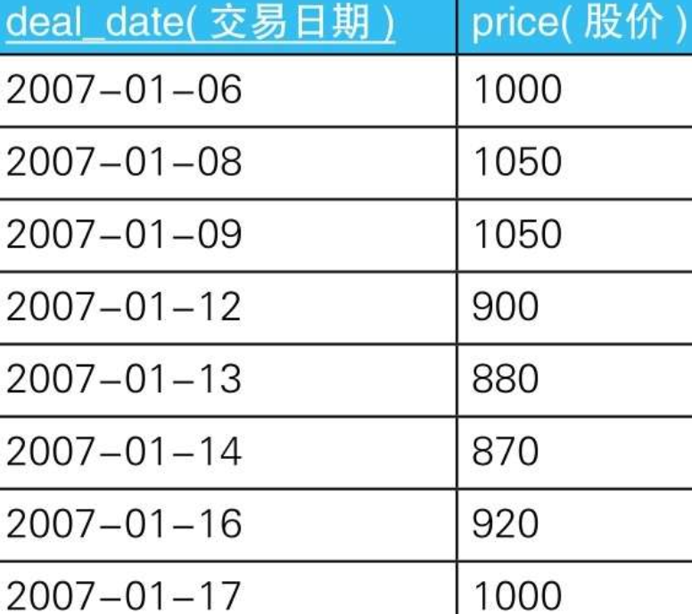

6. 单调递增和单调递减
6.1. 示例
6.1.1.
6.1.2. --生成起点和终点的组合的SQL语句
  1.    SELECT S1.deal_date  AS start_date,
  2.          S2.deal_date  AS end_date
  3.      FROM MyStock S1, MyStock S2
  4.     WHERE S1.deal_date < S2.deal_date;
6.1.2.1. --求单调递增的区间的SQL语句:子集也输出
  4.     WHERE S1.deal_date < S2.deal_date  --第一步:生成起点和终点的组合
  5.      AND  NOT EXISTS
  6.              ( SELECT *  --第二步:描述区间内所有日期需要满足的条件
  7.                  FROM MyStock S3, MyStock S4
  8.                  WHERE S3.deal_date BETWEEN S1.deal_date AND S2.deal_date
  9.                  AND S4.deal_date BETWEEN S1.deal_date AND S2.deal_date
  10.                    AND S3.deal_date < S4.deal_date
  11.                    AND S3.price >= S4.price);
6.1.2.1.1. --排除掉子集,只取最长的时间区间
  1.    SELECT MIN(start_date) AS start_date,      --最大限度地向前延伸起点
  2.          end_date
  3.      FROM  (SELECT S1.deal_date AS start_date,
  4.                    MAX(S2.deal_date) AS end_date  --最大限度地向后延伸终点
  5.              FROM MyStock S1, MyStock S2
  6.              WHERE S1.deal_date < S2.deal_date
  7.                AND NOT EXISTS
  8.                (SELECT *
  9.                    FROM MyStock S3, MyStock S4
  10.                  WHERE S3.deal_date BETWEEN S1.deal_date AND S2.deal_date
  11.                    AND S4.deal_date BETWEEN S1.deal_date AND S2.deal_date
  12.                    AND S3.deal_date < S4.deal_date
  13.                    AND S3.price >= S4.price)
  14.            GROUP BY S1.deal_date) TMP
  15.    GROUP BY end_date;
