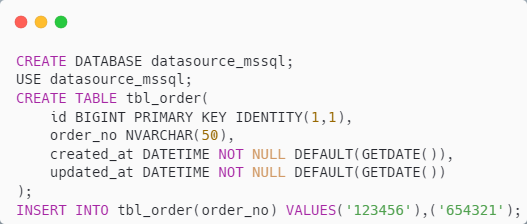

  建库: datasource_mssql ,建表: tbl_order ,并插入初始化数据
  1. CREATE DATABASE datasource_mssql;
  2. USE datasource_mssql;
  3. CREATE TABLE tbl_order(
  4.     id BIGINT PRIMARY KEY IDENTITY(1,1),
  5.     order_no NVARCHAR(50),
  6.     created_at DATETIME NOT NULL DEFAULT(GETDATE()),
  7.     updated_at DATETIME NOT NULL DEFAULT(GETDATE())
  8. );
  9. INSERT INTO tbl_order(order_no) VALUES('123456'),('654321');
View Code

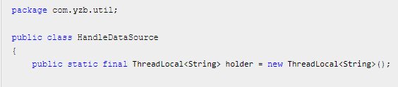

  很简单,但 LOOKUP_KEY_HOLDER 很有意思
  是一个栈,而非楼主在spring集成mybatis实现mysql读写分离 采用的
  至于为什么,人家注释已经写的很清楚了,试问楼主的实现能满足一级一级数据源切换的调用场景吗?
  但不管怎么说, LOOKUP_KEY_HOLDER 的类型还是 ThreadLocal

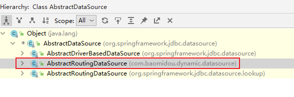

  莫非苞米豆有自己的 AbstractRoutingDataSource ? 我们来看看 AbstractDataSource 的实现类有哪些
  看到了没,那么我们接下来就分析它
  内容很简单,最重要的 determineDataSource 还是个抽象方法,那没办法了,看它有哪些子类实现
