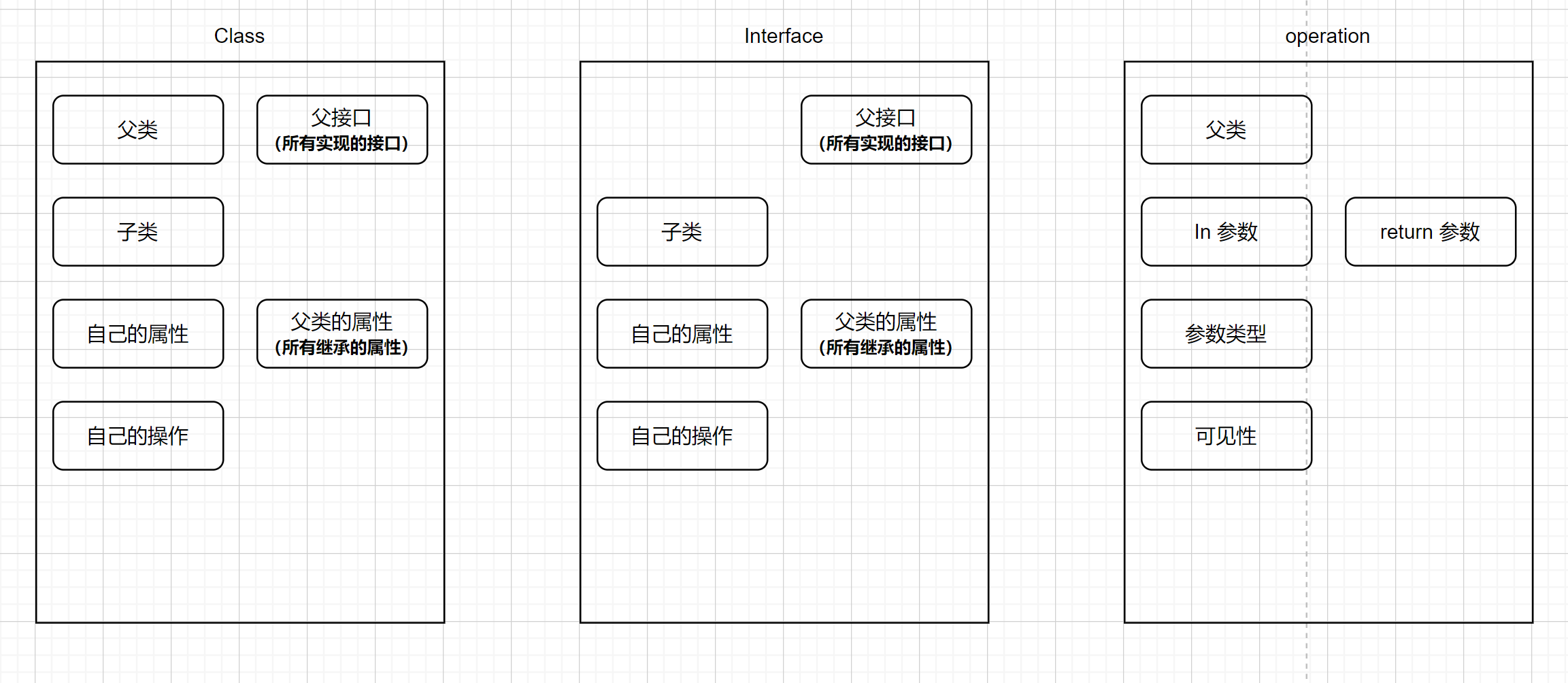

自己封装的元素:MyUmlClass,MyUmlAttribute,MyUmlInterface,MyUmlOperation,MyUmlElement
内部分别要记录如下信息:
<img alt="image-20220625095229100" data-local-refresh="true">
拿MyUmlClass举例来说,在建模的时候,就将每个Class的父类、所有实现的父接口、继承的父类属性都更新好,这样在查询的时候可以直接O(1)方式获取到答案,不必遍历查找,节省了时间。而MyUmlInterface也如此处理。

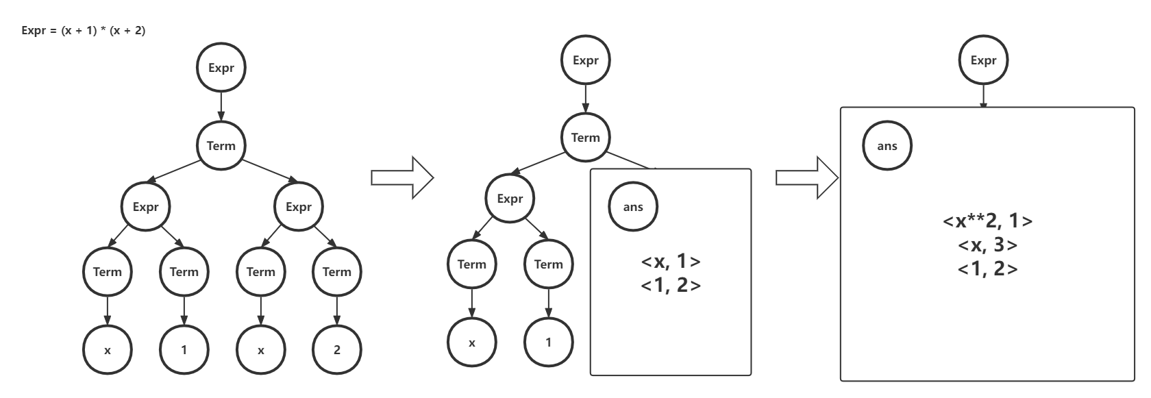

本单元主要任务是对输入的表达式进行逐层解析。由于表达式本身使用逐层形式化的定义,因此可以在文法的基础上建立递归解析的想法。我认为关键在于用对象来进行问题的解构。就像老师所说的,如果将每个类写好,它就可以像“被雇佣的程序员”来帮助你完成任务。只要是符合要求的数据,就可以交给它,让它完成。只需要保证输入的是正确的数据,就可以保证输出的是正确的内容。
此时类中封装了一些方法和属性,他就像一个小程序一样,把任务给你处理好了。
<img alt="计算过程抽象图" data-local-refresh="true">
第一次作业仅仅是简单的多项式化简,我采用了递归下降方法;第二次作业增加了sin、cos、函数和sum,我因为符号处理时机不对导致强测错了一个点;第三次作业增加内容很少。
