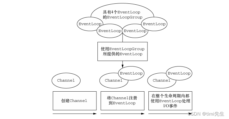

EventLoop 定义了 Netty 的核心抽象,用于处理连接的生命周期中所发生的事件。如图在高层次上说明了 Channel、EventLoop、Thread 以及 EventLoopGroup 之间的关系。
这些关系可以表述为:
一个 EventLoopGroup 包含一个或者多个 EventLoop;
一个 EventLoop 在它的生命周期内只和一个 Thread 绑定;
所有由 EventLoop 处理的 I/O 事件都将在它专有的 Thread 上被处理;
一个 Channel 在它的生命周期内只注册于一个 EventLoop;
一个 EventLoop 可能会被分配给一个或多个 Channel。
注意,在这种设计中,一个给定 Channel 的 I/O 操作都是由相同的 Thread 执行的,实际上消除了对于同步的需要

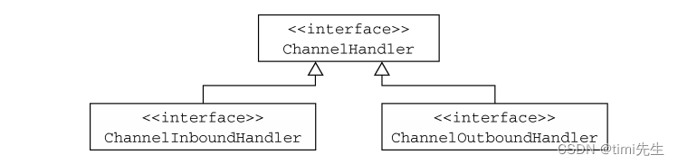

ChannelHandler 是专为支持广泛的用途而设计的,可以将它看作是处理往来 ChannelPipeline 事件(包括数据)的任何
代码
的通用
容器
。如图,其展示了从 ChannelHandler 派生的 ChannelInboundHandler 和ChannelOutboundHandler 接口。

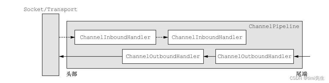

如图,说明了一个 Netty 应用程序中入站和出站数据流之间的区别。从一个客户端应用程序的角度来看,如果事件的运动方向是从客户端到
端,那么我们称这些事件为出站的,反之则称为入站的。
从上图看入站和出站 ChannelHandler 可以被安装到同一个 ChannelPipeline中。如果一个消息或者任何其他的入站事件被读取,那么它会从 ChannelPipeline 的头部开始流动,并被传递给第一个 ChannelInboundHandler。这个 ChannelHandler 不一定会实际地修改数据,具体取决于它的具体
,在这之后,数据将会被传递给链中的下一个ChannelInboundHandler。最终,数据将会到达 ChannelPipeline 的尾端,届时,所有处理就都结束了。
数据的出站运动(即正在被写的数据)在概念上也是一样的。在这种情况下,数据将从ChannelOutboundHandler 链的尾端开始流动,直到它到达链的头部为止。在这之后,出站数据将会到达网络传输层,这里显示为 Socket。通常情况下,这将触发一个写操作。
ps:通过使用作为参数传递到每个方法的 ChannelHandlerContext事件可以被传递给当前ChannelHandler 链中的下一个ChannelHandler。因为你有时会忽略那些不感兴趣的事件,所以 Netty提供了抽象基类 ChannelInboundHandlerAdapter 和 ChannelOutboundHandlerAdapter。 ChannelHandlerContext 上的对应方法,每个都提供了简单地将事件传递给下一ChannelHandler的方法的实现。随后,你可以通过重写你所感兴趣的那些方法来扩展这些类。
