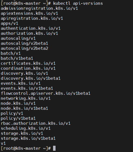

  1. $ kubectl api-versions
1.6版本之前 apiVsersion:extensions/v1beta1
1.6版本到1.9版本之间:apps/v1beta1
1.9版本之后:apps/v1

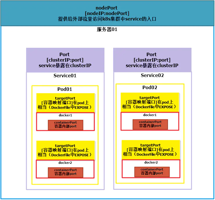

三、port详解
  • port:port是k8s集群内部访问service的端口,即通过clusterIP: port可以访问到某个service
  • nodePort:nodePort是外部访问k8s集群中service的端口,通过nodeIP: nodePort可以从外部访问到某个service。
  • targetPort:targetPort是pod的端口,从port和nodePort来的流量经过kube-proxy流入到后端pod的targetPort上,最后进入容器。
  • containerPort:containerPort是pod内部容器的端口,targetPort映射到containerPort。
