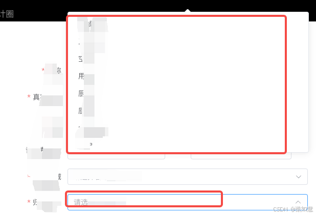

el-select下拉框在弹框内里错位 [复制链接]
发表于 2025-11-11 14:10:09 | 显示全部楼层 |阅读模式
标题出现
Element Plus 是一个基于 Vue 3 的组件库,el-select 是此中一个用于选择器的组件。在 el-select 组件中,teleported 属性用于控制下拉菜单的渲染位置。
办理方法
teleported 属性「element-plus」
popper-append-to-body属性「element」
  • 范例‌:Boolean
  • 默认值‌:true
办理方案
本文只报告「element-plus」,由于「element」办理方案同理当 teleported 属性为 true 时,下拉菜单将会被 "传送"(teleported)到 body 的直接子元素中,而不是 el-select 组件所在的父容器中。如许做的长处是可以克制下拉菜单被父容器的样式或布局所影响,确保下拉菜单可以或许精确地表如今屏幕上的符合位置。

在这个示例中,我们将 teleported 属性设置为 false,这意味着下拉菜单将不会被传送到 body 的直接子元素中,而是会渲染在 el-select 组件所在的父容器中。
