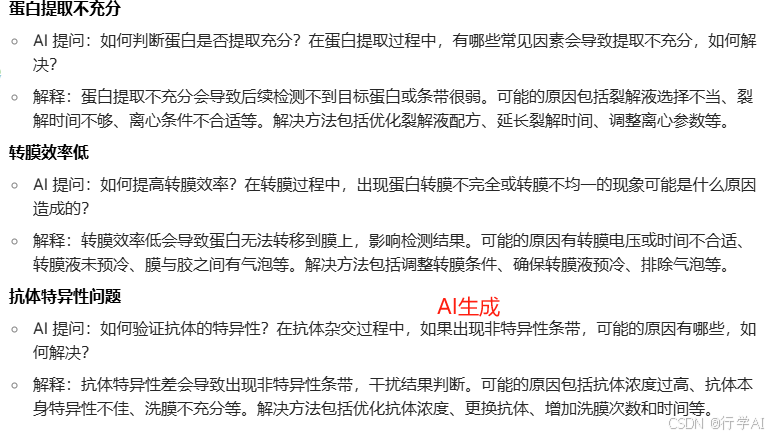

卵白提取不充实
根本题目提问指令:卵白提取不充实会对 WB 实行造成什么影响?常见的导致卵白提取不充实的缘故原由有哪些?针对这些缘故原由,分别可以接纳什么办理方法?
根本题目及办理方法
卵白提取不充实通常会使得后续的 WB 实行难以检测到目的卵白,大概所得到的条带非常薄弱,极大地影响实行结果的正确性和可靠性。其常见的缘故原由如下:
裂解液选择不妥:差别的样本泉源和卵白质性子必要适配差别身分和浓度的裂解液。比方,对于富含脂质的构造样本,如果利用通例的裂解液大概无法有效溶解膜卵白,导致提取不完全。
裂解时间不敷:若裂解时间过短,细胞或构造未能充实破碎,卵白质无法充实开释到裂解液中。尤其是对于一些结构较为坚固的构造,如肌肉构造,必要更长的裂解时间来确保卵白质的充实提取。
离心条件不符合:离心速率过高或时间过长大概会使一些卵白质沉淀,导致上清液中的卵白含量淘汰;而离心速率过低或时间过短,则大概无法有效去除细胞碎片等杂质,影响后续卵白的分离和检测。
针对这些题目,相应的办理方法如下:
优化裂解液配方:根据样本范例和目的卵白的特性,通过查阅文献或前期实行探索,调解裂解液中的盐浓度、去污剂种类和浓度、卵白酶克制剂的添加等,以进步卵白提取服从。比方,对于膜卵白的提取,可以得当增长去污剂的浓度。
延伸裂解时间:在确保样本不会过分降解的条件下,得当延伸裂解时间,可通过每隔一段时间举行温暖的振荡或涡旋来促进细胞破碎和卵白开释。对于难以裂解的样本,还可以接纳超声破碎等辅助本领,但要留意控制超声功率和时间,克制卵白变性。
调解离心参数:通过预实行,确定符合的离心速率和时间,以平衡卵白提取量和纯度。比方,对于一样平常的细胞裂解液,可先实行 10000 - 15000g 离心 10 - 15 分钟,根据沉淀和上清液的情况举行微调。

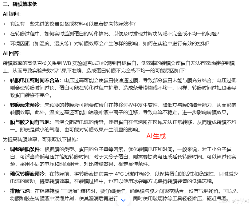

二、转膜服从低
根本题目提问指令:转膜服从低在 WB 实行中会产生什么结果?造成卵白转膜不完全或不均一的缘故原由有哪些?相应的进步转膜服从的方法是什么?
根本题目及办理方法
转膜服从的高低直接关系到 WB 实行能否乐成检测到目的卵白,低服从的转膜会使卵白无法有效地转移到膜上,从而导致实行失败或结果不正确。造成卵白转膜不完全或不均一的大概缘故原由如下:
转膜电压或时间不符合:电压过高大概会使卵白快速通过膜,导致部门卵白未能与膜充实联合;电压过低则会使转膜时间过长,卵白大概在转移过程中扩散,造成条带含糊或不均一。同样,转膜时间过短也会导致卵白转移不完全。
转膜液未预冷:未预冷的转膜液大概会使卵白在转移过程中发生变性,低落其与膜的联合本领,从而影响转膜服从。别的,温度过高还大概加快缓冲液中离子的迁移,导致电流不稳固,进一步影响转膜结果。
膜与胶之间有气泡:气泡会拦阻电流的传导,使得卵白在气泡地点地域无法正常转移,从而造成转膜不均一。纵然是微小的气泡,也大概对转膜结果产生显着的影响。
为进步转膜服从,可接纳以下步调:
调解转膜条件:根据膜的范例、卵白的分子量等因素,优化转膜电压和时间。一样平常来说,对于小分子卵白,可得当低落电压并收缩转膜时间;对于大分子卵白,则必要进步电压或延伸转膜时间。可以通过预实行,接纳差别的电压和时间组合,对比转膜结果,确定最佳条件。
确保转膜液预冷:在转膜前,将转膜液提前置于 4°C 冰箱中预冷,以保持卵白的活性和稳固性,同时淘汰电流的颠簸,进步转膜服从。在转膜过程中,也可以利用冰袋等方式保持转膜装置的低温情况。
清除气泡:在组装转膜 “三明治” 结构时,要细致利用,确保膜与胶之间细密贴合,没有气泡残留。可以先将膜和胶在转膜液中浸泡半晌,使其湿润后再举行组装,同时利用玻璃棒等工具轻轻擀压,驱赶气泡。
深入探究
深入探究提问指令:现在市面上有哪些先辈的仪器装备或质料可以明显进步转膜服从?它们是怎样发挥作用的?在转膜过程中,怎样实时监测卵白的转移情况?情况因素(如温度、湿度等)对转膜服从有何影响以及如安在实行中有效控制这些因素?
有没有一些先辈的仪器装备或质料可以明显进步转膜服从?
新型的半干转印体系,相较于传统的湿转印方法,具有更快的转膜速率和更高的转膜服从。它通过优化电极计划和转印缓冲液的分布,可以或许在较短的时间内实现高效的卵白转移,同时淘汰卵白在转移过程中的扩散和丧失。
一些具有特别外貌性子的转膜膜质料,如颠末亲水性修饰的 PVDF 膜或尼龙膜,可以或许增强卵白与膜的联合本领,进步转膜服从。这些膜质料的外貌颠末处置惩罚后,具有更好的亲水性和卵白吸附
,使得卵白在转移过程中更轻易附着在膜上,从而进步转膜的乐成率和服从。
在转膜过程中,怎样实时监测卵白的转移情况,以便实时发现并办理转膜不完全或不均一的题目?
利用近红外荧光标记的卵白标准品与样品一起举行转膜,在转膜过程中,利用近红外荧光成像体系实时监测卵白标准品的转移情况。由于近红外荧光具有较强的穿透性和较低的配景干扰,可以或许清楚地体现卵白在膜上的积聚过程,从而实时发现转膜是否匀称以及是否存在转移不完全的地域。根据监测结果,可以实时调解转膜条件,如增长或低落电压、延伸或收缩转膜时间等,以确保转膜结果。
基于电化学检测原理的转膜监测装备,通过在转膜装置中设置电极,实时检测转膜过程中电流的变革情况。当卵白开始转移到膜上时,电流会发生相应的变革,通过对电流变革曲线的分析,可以判断卵白的转移速率和匀称性。如果发现电流变革非常,如出现突然的升高或低落,大概提示转膜过程中存在题目,如气泡的产生或膜与胶的打仗不良等,从而实时接纳步调举行改正。
情况因素(如温度、湿度等)对转膜服从会产生怎样的影响,如安在实行中举行有效的控制?
温度对转膜服从有明显影响。较高的温度会加快转膜液中离子的迁移速率,导致电流不稳固,同时大概使卵白变性,低落其与膜的联合本领。因此,在转膜过程中,应只管保持转膜情况的温度稳固,可利用恒温水浴或
空调
等装备将温度控制在适宜的范围内(一样平常为 4 - 25°C)。
湿度也会对转膜产生肯定影响。湿度过高大概会导致转膜装置外貌凝聚水珠,影响电路毗连和电传播导,进而影响转膜服从。在实行室内,可以利用除湿装备将湿度控制在相对较低的水平(一样平常为 40% - 60%),同时在转膜利用过程中,要留意克制转膜装置袒露在高湿度的情况中,如克制在雨天或湿润的气候条件下举行实行,而且在转膜装置附近放置干燥剂,以保持干燥的实行情况。

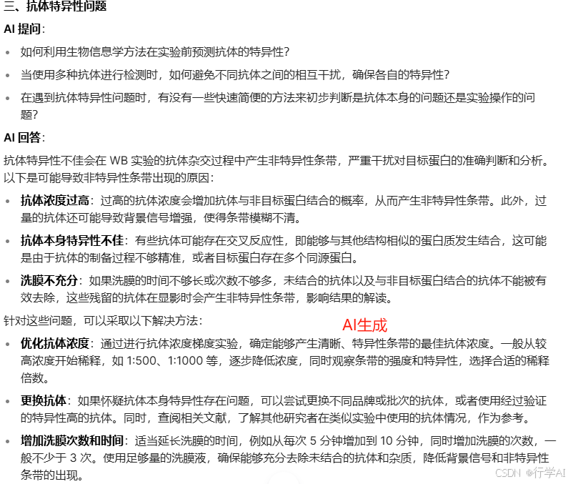

三、抗体特异性题目
根本题目及办理方法
根本题目提问指令
抗体特异性题目在 WB 实行的抗体杂交过程中会导致什么征象?出现非特异性条带的大概缘故原由有哪些?针对这些缘故原由,应接纳怎样的办理方法?
抗体特异性不佳会在 WB 实行的抗体杂交过程中产生非特异性条带,严峻干扰对目的卵白的正确判断和分析。以下是大概导致非特异性条带出现的缘故原由:
抗体浓度过高:过高的抗体浓度会增长抗体与非目的卵白联合的概率,从而产生非特异性条带。别的,过量的抗体还大概导致配景信号增强,使得条带含糊不清。
抗体本身特异性不佳:有些抗体大概存在交织反应性,即可以或许与其他结构相似的卵白质发生联合,这大概是由于抗体的制备过程不敷精准,大概目的卵白存在多个同源卵白。
洗膜不充实:如果洗膜的时间不敷长或次数不敷多,未联合的抗体以及与非目的卵白联合的抗体不能被有效去除,这些残留的抗体在显影时会产生非特异性条带,影响结果的解读。
针对这些题目,可以接纳以下办理方法:
优化抗体浓度:通过举行抗体浓度梯度实行,确定可以或许产生清楚、特异性条带的最佳抗体浓度。一样平常从较高浓度开始稀释,如 1:500、1:1000 等,渐渐低落浓度,同时观察条带的强度和特异性,选择符合的稀释倍数。
更换抗体:如果猜疑抗体本身特异性存在题目,可以实行更换差别品牌或批次的抗体,大概利用颠末验证的特异性高的抗体。同时,查阅干系文献,相识其他研究者在类似实行中利用的抗体情况,作为参考。
增长洗膜次数和时间:得当延伸洗膜的时间,比方从每次 5 分钟增长到 10 分钟,同时增长洗膜的次数,一样平常不少于 3 次。利用充足量的洗膜液,确保可以或许充实去除未联合的抗体和杂质,低落配景信号和非特异性条带的出现。
深入探究
深入探究提问指令
:怎样利用生物信息学方法在实行前猜测抗体的特异性?当利用多种抗体举行检测时,怎样克制它们之间的相互干扰以确保各自的特异性?在遇到抗体特异性题目时,有哪些快速轻便的方法可以开端判断是抗体本身的题目照旧实行利用的题目?
利用卵白质
,如 UniProt 等,获取目的卵白的氨基酸序列和结构信息。通太过析其序列的守旧地域和特异性地域,猜测大概与抗体联合的表位。同时,利用生物信息学工具,如 BLAST 等,将目的卵白序列与其他已知卵白质序枚举行比对,找出大概存在交织反应的同源卵白序列。根据这些分析结果,可以开端评估所选抗体与目的卵白的特异性联合情况,克制选择大概存在非特异性联合的抗体。
基于抗体的氨基酸序列,利用分子模拟软件猜测其三维结构,并与目的卵白的结构举行对接模拟。通太过析对接结果,判断抗体与目的卵白的联合模式和亲和力,以及是否大概与其他非目的卵白发生联合。这种方法可以在实行前从分子水平上对抗体的特异性举行开端猜测,为实行选择符合的抗体提供参考。
当利用多种抗体举行检测时,怎样克制差别抗体之间的相互干扰,确保各自的特异性?
在选择多种抗体时,要充实思量它们的种属泉源、亚型以及辨认的表位等因素,只管选择泉源差别、辨认表位不重叠的抗体,以淘汰相互干扰的大概性。比方,如果同时利用两种一抗,一种是小鼠单克隆抗体,另一种可以选择兔多克隆抗体,而且它们辨认目的卵白的差别地域。
在实行利用过程中,要留意优化抗体的孵育次序和条件。可以先孵育特异性较高、亲和力较强的抗体,充实洗膜后,再孵育另一种抗体。同时,调解孵育温度和时间,克制抗体之间的竞争联合和交织反应。比方,对于第一种抗体,可以在 4°C 下孵育过夜,然后举行充实洗膜,再在室温下孵育第二种抗体 1 - 2 小时,如许可以在肯定水平上淘汰抗体之间的相互干扰,确保各自的特异性。
在遇到抗体特异性题目时,有没有一些快速轻便的方法来开端判断是抗体本身的题目照旧实行利用的题目?
举行抗体的阳性和阴性对照实行。选择已知表达目的卵白的阳性样本和不表达目的卵白的阴性样本,同时举行 WB 实行。如果在阳性样本中未出现预期的条带,而阴性样本中出现了条带,大概提示抗体本身存在题目,如特异性不佳或已失效;如果阳性样本和阴性样本的检测结果都不抱负,大概是实行利用过程中存在题目,如样本处置惩罚不妥、转膜或洗膜不充实等。通过这种简朴的对照实行,可以开端判断题目的地点,以便接纳针对性的办理步调。
对实行中出现的非特异性条带举行质谱分析,确定其是否为目的卵白或其他杂质卵白。如果质谱结果体现非特异性条带对应的是与目的卵白无关的其他卵白,大概是抗体的特异性题目;如果黑白特异性条带中检测到目的卵白的肽段,但同时也存在其他杂质卵白的肽段,大概是实行利用过程中的洗膜等环节不敷彻底,导致杂质卵白残留与抗体联合产生非特异性条带。这种方法固然相对复杂一些,但可以提供更正确的信息,资助判断题目的根源。
