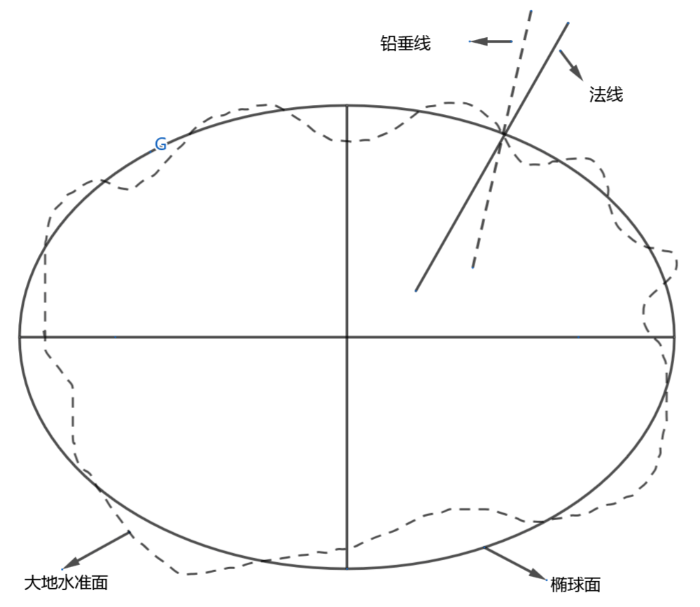

地理坐标系的第三维度通常使用海拔高度(Elevation),而不是到球心的隔断。然而题目在于,高度的值是一个相对量,必要一个起算点。而且,这个高度必须沿偏重力方向(铅锤方向)才有物理意义(想一想为什么构筑物总是要修的与地面垂直)。我们说到“海拔”这个名词,就会遐想到高度的值应该是一个目标地物隔断海平面的高差。究竟也确实云云,我们可以定一个匀称海平面作为高程的起算点,而且假设这个海平面完全静止,而且延伸到全部大陆下部,天生了一个密闭的曲面——这个曲面就是大地水准面。
与参考椭球面差别的是,参考椭球面是数学模子得到的,到处平滑且平整;而大地水准面固然平滑但不平整,是一个不规则但连续的闭合曲面。这此中的缘故起因在于,地球质量分布不匀称,造成地球的引力场也是分布不均的。假设地球球体完全被水覆盖,水的高度也不会是完全一样:在地球局部密度更大的地方,地球施加的引力就会越大,造成水位越高。换句话说,大地水准面是一个重力等势面,重力方向(铅垂方向)在其任何地方都与其外貌垂直;由于质量(引力)不均,每个位置的铅垂方向不一样,结果就是大地水准面并不平整。如下图2.8所示。

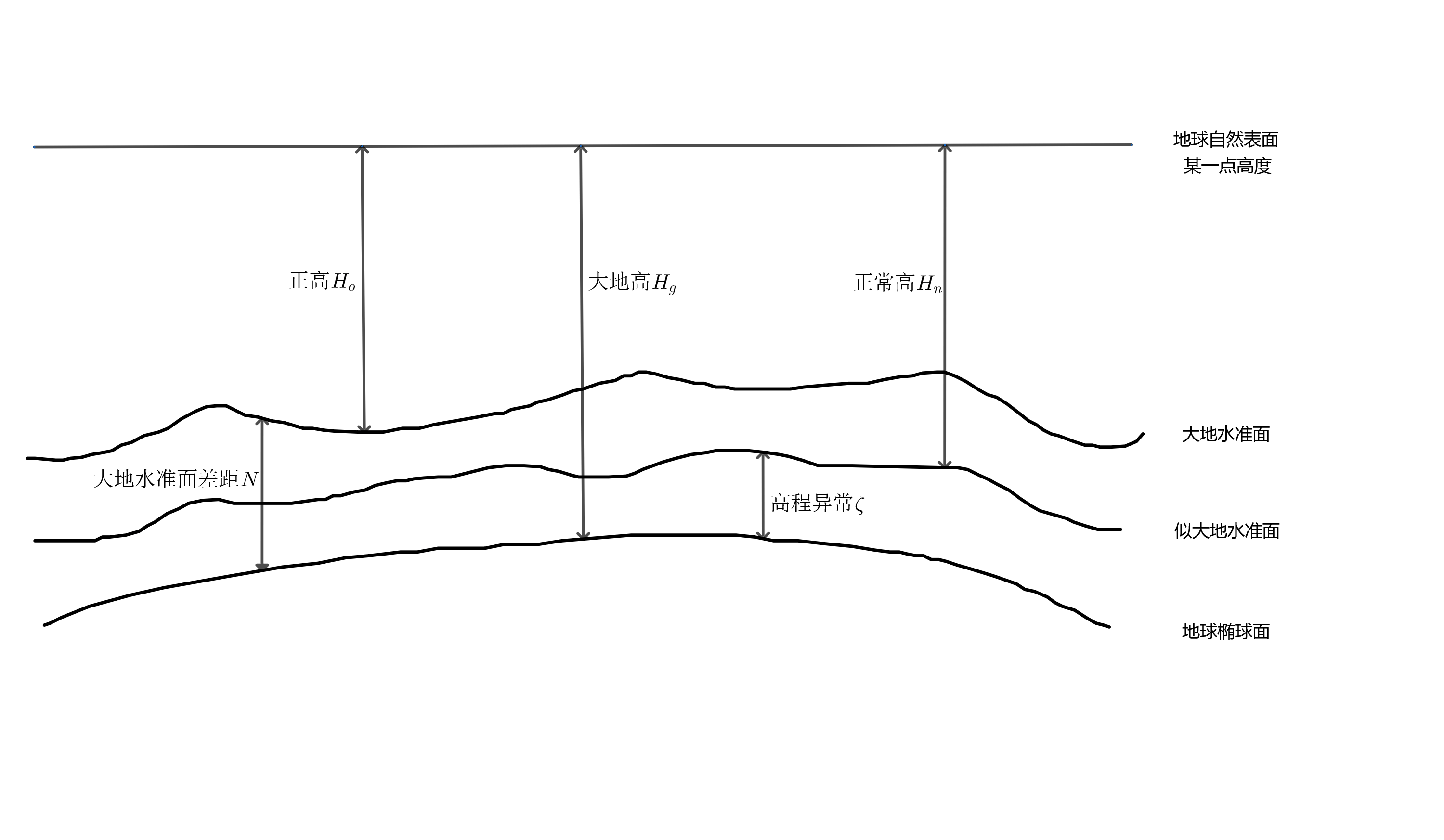

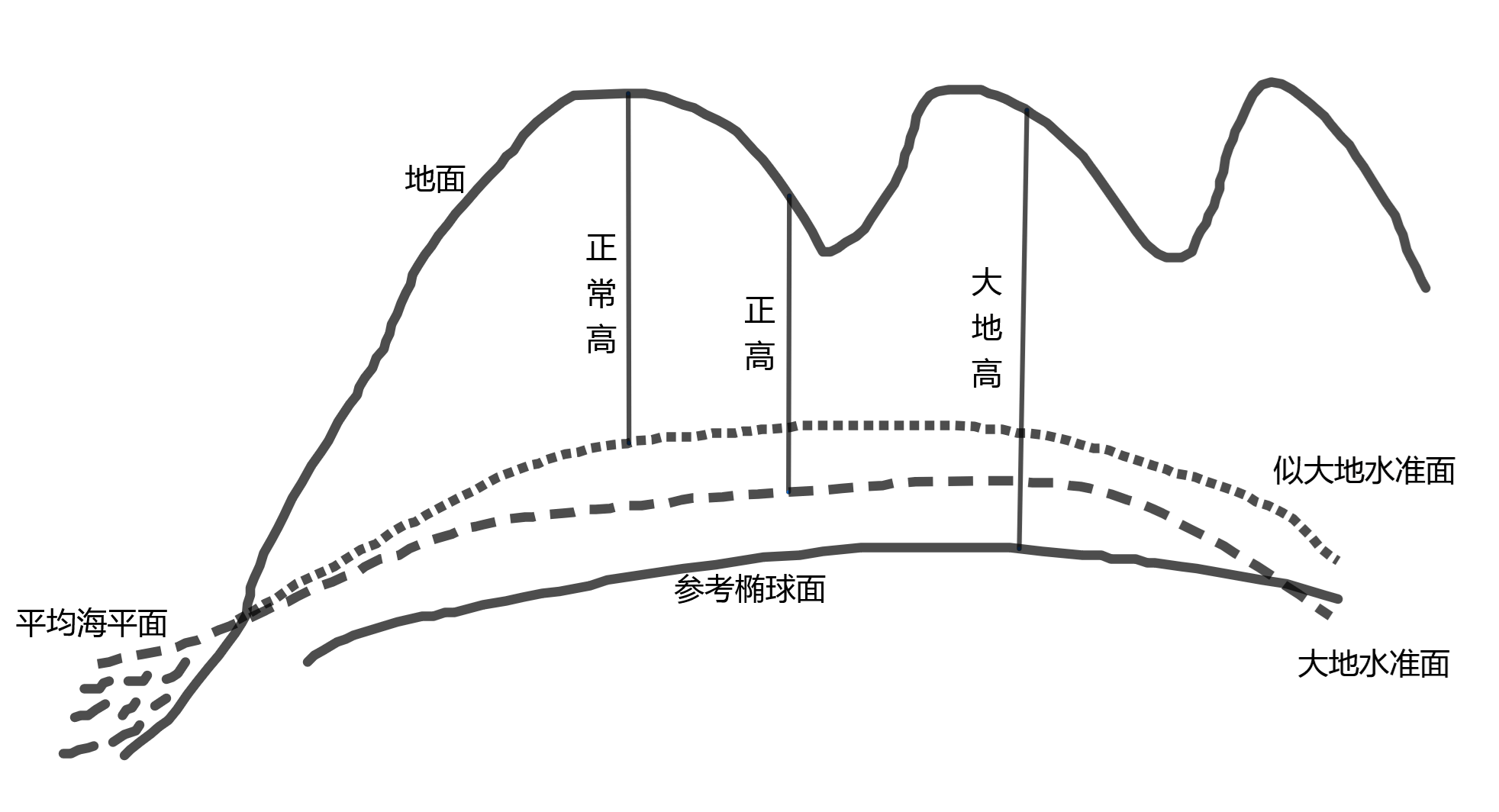

如前所述,大地水准面确定了高程的起算面。那么,地球外貌上一点到大地水准面肯定有一个高度,这个高度就是正高(Orthometric Height)。正高就是我们通常意义上所说的海拔大概海拔高度,也叫做高程(Elevation)。这个高程体系就是正高体系。
然而,大地水准面的题目是其仅仅只是一个抱负化的模子,是不能正确丈量的。客观地说,大地水准面所假想的大陆下部的海平面无法被量测,没有现实意义。为了办理这个题目,就引入了一个数学辅助面:似大地水准面(Quasi-geoid)。似大地水准面接纳匀称正常重力值来拟合水准面曲线(大地某一点的重力值无法正确求取),导致两者在海洋上完全重合,在大陆上有2 ~ 4米的微小差异。如果不能明白没关系,我们可以定性的明白:似大地水准面是对大地水准面的数学近似,似大地水准面可以正确求得,大地水准面不可以正确求得。
同样的,地球外貌上一点到似大地水准面也有一个高度,我们把这个高度叫做正常高(Normal height),其高程就是正常高体系。正由于似大地水准面是大地水准面得近似且可求取,以是一样寻常使用正常高来替换正高,正常高体系结果也可以称为海拔高度。我国如今接纳的法定高程体系就是正常高体系。
正高和正常高,大地水准面和似大地水准面的表现图如下图2.9所示:
2 高程体系
如图2.9中所示,除了正高体系和正常高体系,尚有一类常用的高程体系就是大地高体系。所谓大地高,指的是以参考椭球面为基准面的高程体系,其值是地面上一点沿该点的椭球面法线到参考椭球面的隔断。大地高也称为椭球高。
固然我们一样寻常接纳的高程体系是正常高体系,但在现实的使用过程中,有的时间知道正常高必要盘算大地高,有的时间又必要通过大地高来盘算正常高。一个很范例的例子就是,GPS(Global Positioning System,环球定位体系)获取的高程一样寻常是大地高,那么怎样得到我们想要的正常高呢?
如下表2.4所述,对于高程体系中变量,我们有如下界说:
符号名称寄义\(H_n\)正常高(Normal Height)地面上一点沿重力方向到似大地水准面的隔断\(H_o\)正高 (Orthometric Height)地面上一点沿重力方向到大地水准面的隔断\(H_g\)大地高(Geodetic Height)地面上一点沿椭球面法线方向到参考椭球面的隔断\(\zeta\)高程非常(Height Anomaly)似大地水准面到参考椭球面的隔断\(N\)大地水准面差距(Geoid Undulation)大地水准面到参考椭球面的隔断将它们在表现图中标识,如下图2.10所示:
根据图示很显然可以得到如下公式:
\[H_g = H_n + \zeta \tag{2.6}\]
\[H_g = H_o + N \tag{2.7}\]
回到之条件到的题目,GPS获取的高程为大地高\(H_g\),那么再通过大地丈量的方法,可以正确确定高程非常\(\zeta\),根据公式2.6,大地高减去高程非常就可以得到正常高\(H_n\),正常高可以用来取代正高,正高即最常用的海拔高度。在现实的应用中,偶然必要大地高,偶然必要正常高,可根据上述公式机动转换。
