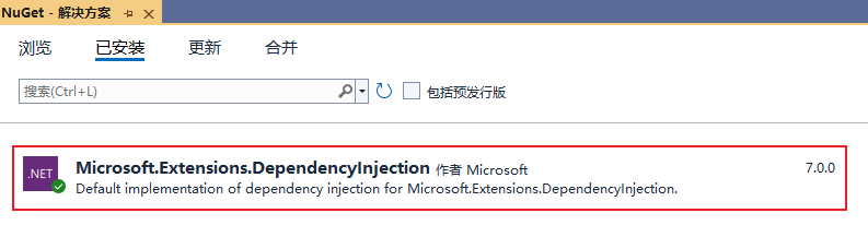

1. 安装DI库
首先创建一个WPF应用程序,然后在Nuget包管理器中安装微软提供的依赖注入库【Microsoft.Extensions.DependencyInjection】,如下所示:

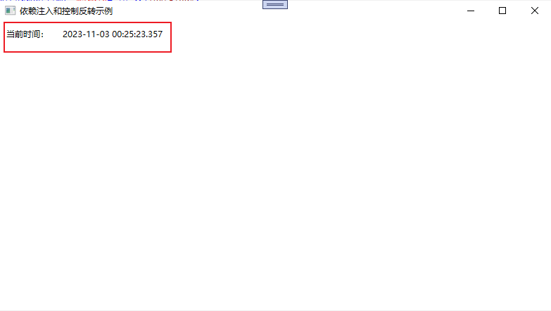

示例测试
经过上述步骤,就实现了WPF中依赖注入和控制反转,测试结果如下:
说明:正常输出,则表示依赖注入成功。
