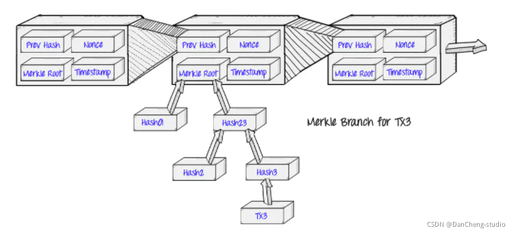

学长以比特币的结构向各人详解区块链的构成部门
1.1 比特币内部结构
  • previous hash(前一个区块的hash)
  • merkle root(默克尔树根节点,内部存储买卖业务数据)
  • timestamp(当前区块天生的时间)
  • nonce(旷工盘算hash值次数)

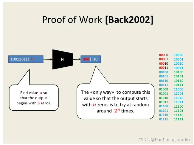

拜占庭将军题目重要题目是,中央人可以拦截消息,举行修改;上述的那些士兵可以明确成比特币中的一些节点,不是全部节点拿到消息后都是可以直接处理惩罚的,先去办理一个数学题目,就是工作量证明,只有拥有特定的盘算本领办理了题目之后才气去修改大概校验(验证,打包,上链)。
上图就是简朴的工作量证明算法流程,一串数字反面有个x,x之前的数可以明确成买卖业务数据,然后必要找到一个x,让整个数的hash值的开头有n个0,如果hash是很匀称的话,那么天生的hash值每一位为0大概1都是等大概的,以是前n个都为0的概率就是2的n次方/2的hash值位数,上图给出了如果hash值是5个bit的环境下的全部大概

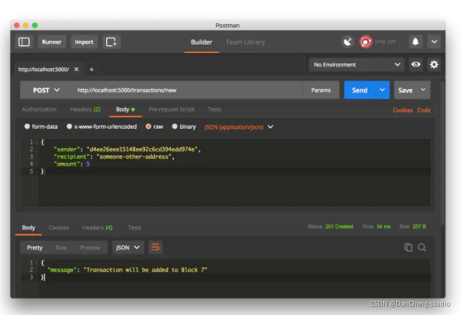

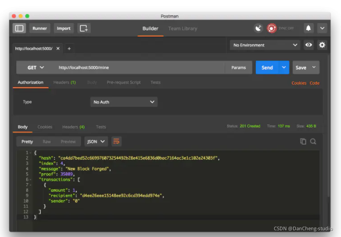

代码弄好启动你的项目以后打开Postman 完成以下操纵
学长通过哀求 http://localhost:5000/mine举行采矿
3 末了
