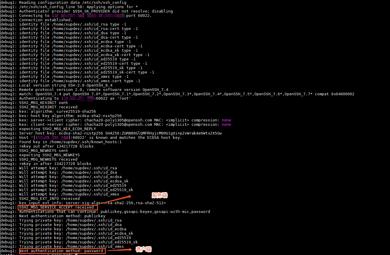

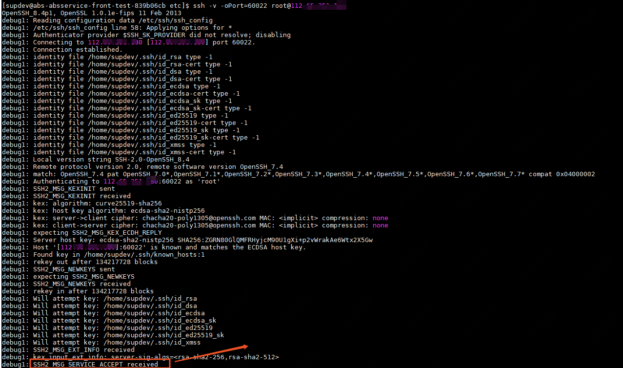

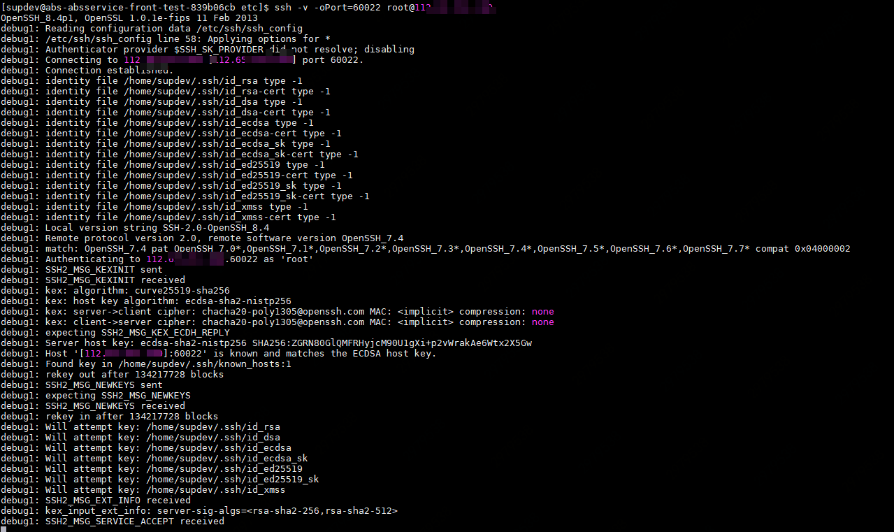

  • 首先使用ssh -v命令(调试模式)进行远程登录调试
  1. ssh -v -oPort=端口号 root@ip地址
  • 在调试模式观察调试信息,确定主要的耗时卡点所在位置
  • 根据耗时卡点信息确认问题所属服务端还是客户端;
假如调试信息卡在debug1: SSH2_MSG_SERVICE_ACCEPT received位置,则表示主要的耗时卡点在服务端,需要修改服务端的配置文件();
假如调试信息卡在debug1: Next authentication method: gssapi-with-mic 位置,则表示主要的耗时卡点在客户端,需要修改服务端的配置文件();
◦ 假如两个阶段停留时间均较长,则需要同时修改服务端和客户端的配置文件;
  • 经排查发现此次SFTP连接超时的调试信息在debug1: SSH2_MSG_SERVICE_ACCEPT received位置停留时间较长,故而需要修改服务端的配置文件,需要调整文件如下:

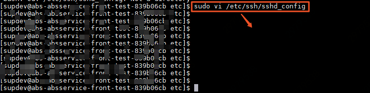

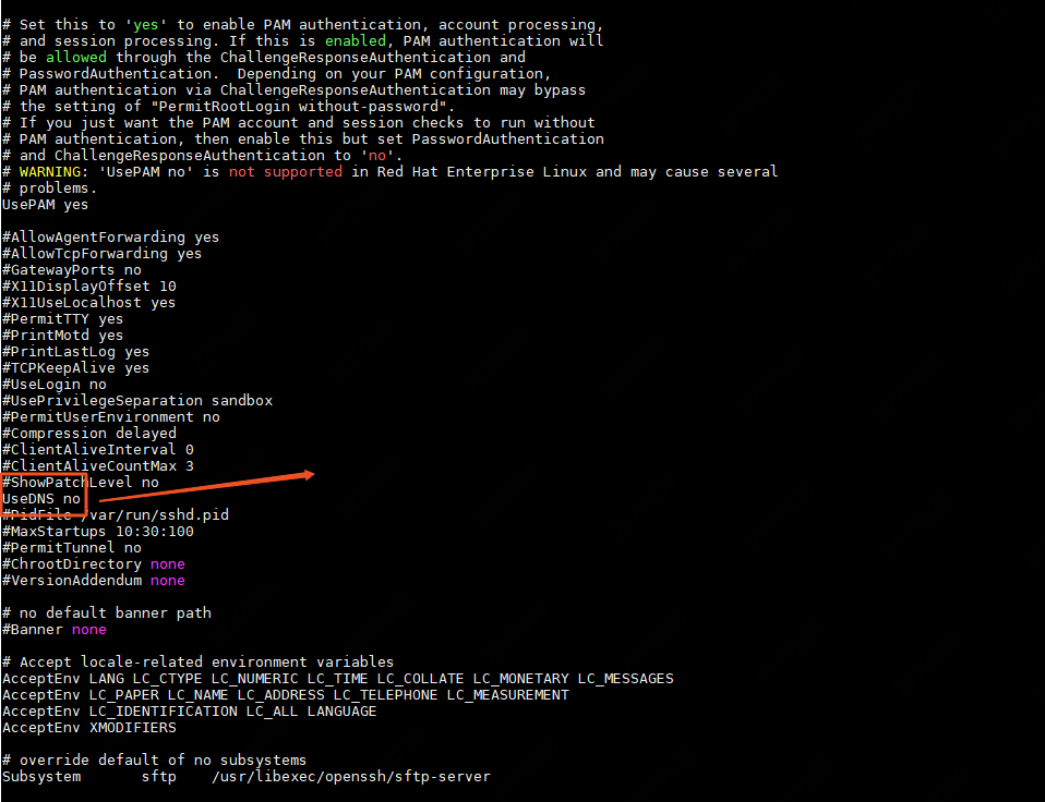

关闭DNS反向解析:在Linux中,默认是开启了SSH的反向DNS解析,服务器会先根据客户端的 IP地址进行 DNS PTR反向查询出客户端的主机名,然后根据查询出的客户端主机名进行DNS正向A记录查询,并验证是否与原始 IP地址一致,通过此种措施来防止客户端欺骗(说到底还是反向查询的问题)。这个会消耗大量时间,是连接慢的主要卡点,因此可以通过关闭该选项;
配置文件位置
/etc/ssh/sshd_config
需要修改选项
  1. UseDNS no

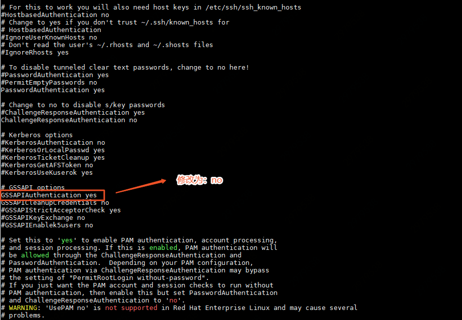

关闭GSSAPI认证:服务器端启用了GSSAPI。登陆的时候客户端需要对服务器端的IP地址进行反解析,如果服务器的IP地址没有配置PTR记录,那么就容易在这里卡住了。
配置文件位置DNS选项文件,具体修改内容
  1. GSSAPIAuthentication  no

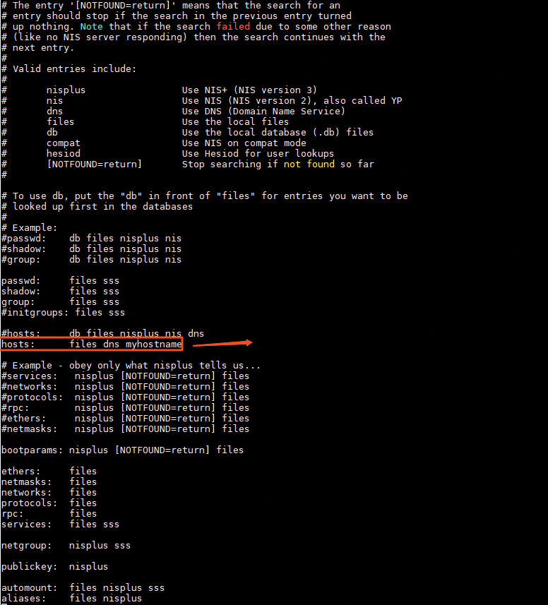

【未尝试该方案】nsswitch;修改配置文件nsswitchhosts选项修改“hosts”选项,hosts: files dns 表示是对于访问的主机进行域名解析的顺序,是先访问file,也就是/etc/hosts文件,如果hosts中没有记录域名,则访问dns进行域名解析。如果dns也无法访问,就会等待访问超时后返回,因此等待时间比较长。注意:如果SERVER需要通过域名访问其他服务器,则需要保留此行。
nsswitch文件位置
  1. /etc/nsswitch.conf
具体修改内容为:(注意:如果SERVER需要通过域名访问其他服务器,则需要保留此行。ps:二次强调
  1. hosts:          files
