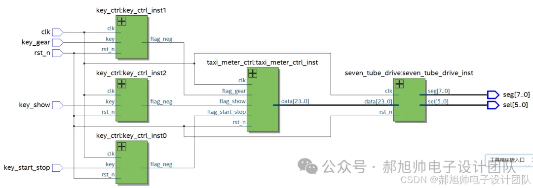

筹划头脑如下:
key_ctrl模块负责将外部输入的按键举行消抖,产生按键按下时的脉冲。
taxi_meter_ctrl模块负责根据外部输入的三个脉冲和出租车计费的规则产生对应的输出数据。
seven_tube_drive模块负责将taxi_meter_ctrl产生的数据表现到数码管上。
key_ctrl模块筹划头脑为:按键信号是由外部呆板式按键产生,每次按下大概抬起时,会产生肯定的抖动。如果直接对其举行边沿检测就会导致多次触发。故而须要筹划按键消抖,进而对消抖之后的波形举行边沿检测。消抖原理为:外部按键信号发生改变后,如果可以大概一连20ms,没有新的改变,就以为此次改变不是抖动,而是真正的按下,然后举行采样即可。
