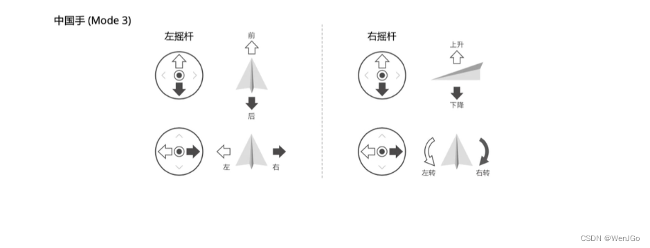

(1)常见的多旋翼民用无人驾驶航空器摇杆操控方式有哪几种?
(2)常见的多旋翼民用无人驾驶航空器飞行模式挡位有哪几种?
(3)多旋翼民用无人驾驶航空器遥控器摇杆美国手操控方式
(4)多旋翼民用无人驾驶航空器遥控器摇杆日本手操控方式
(5)多旋翼民用无人驾驶航空器遥控器摇杆中国手操控方式

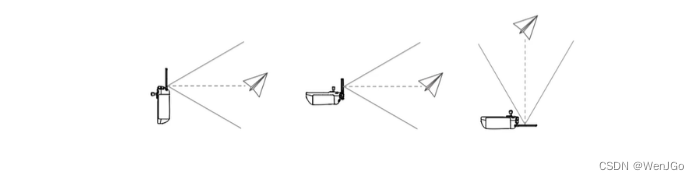

5、操控航空器飞行时,应睁开遥控器天线,调解天线位置以确保航空器总是位于最佳通讯范围内。当天线与遥控器反面出现180°或270“夹角时,且天线平面正对航空器,可让遥控器与航空器的信号质量到达最佳状态,如下图所示。

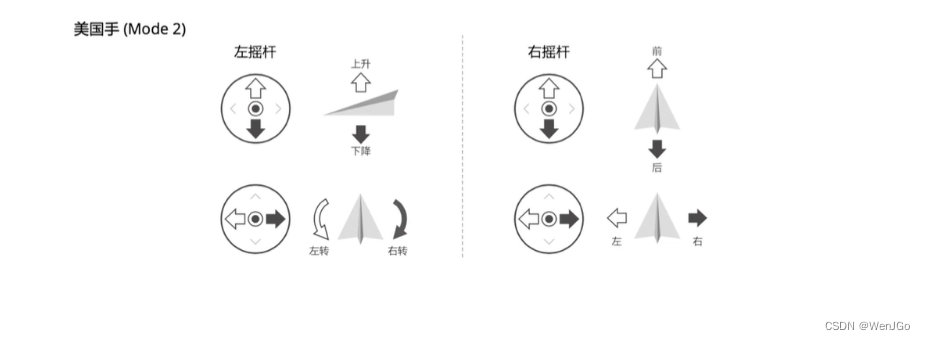

美国手左摇杆控制航空器上起落落、左转右转;右摇杆控制航空器前后、左右移动,参考下图:

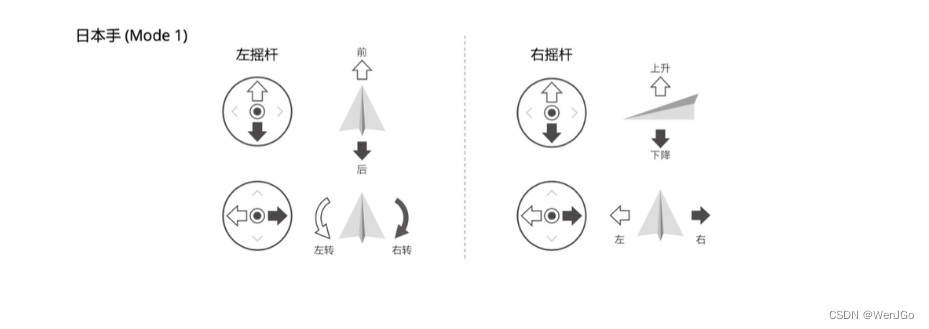

日本手左摇杆控制航空器前后移动、左转右转;右摇杆控制航空器上起落落、左右移动,参考下图:
中国手左摇杆控制航空器前后、左右移动;右摇杆控制航空器上起落落、左转右转,参考下图:

(13)多旋翼民用无人驾驶航空器遥控器使用
操控多旋翼民用无人驾驶航空器时,应实时调解遥控器与航空器之间的方位与间隔,以及调解天线位置以确保航空器总是位于最佳通讯范围内。天线平面正对航空器,可让遥控器与航空器的信号质量到达最佳状态。请勿同时使用其他同频段的通讯装备,以免对遥控器信号造成干扰。不可使用金属覆盖遥控器和天线,否则发射信号极轻易受到干扰,发射的数据信号会在吸取端丢失。
