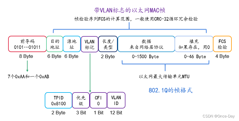

Tag帧格式
  • TPID (Tag Protocol Identifier,也就是EtherType)IEEE界说的新的范例,表明这是一个加了802.1Q标签的帧。TPID包罗了一个固定的值0x8100。
  • TCI (Tag Control Information),界说了两字节的控制信息。
  • User Priority:用于界说用户优先级,共有8个优先级别。IEEE 802.1P 为3比特的用户优先级位界说了操纵。
  • 最高优先级为7,应用于关键性网络流量,如路由选择信息协议(RIP)和开放最短路径优先(OSPF)协议的路由表更新。
  • 优先级6和5主要用于延迟敏感(delay-sensitive)应用程序,如交互式视频和语音。
  • 优先级4到1主要用于受控负载(controlled-load)应用程序,如流式多媒体(streaming multimedia)和关键性业务流量(business-critical traffic)。
  • 优先级0是缺省值,并在没有设置其它优先级值的环境下自动启用。
  • CFI(规范格式指示器Canonical Format Indicator):CFI值为0阐明是规范格式,1为非规范格式。它被用在令牌环/源路由FDDI介质访问方法中来指示封装帧中所带地点的比特次序信息。规范格式指地点的十六进制表示中每一个字节的最低位,代表规范格式地点中相应字节的最低位。
  • VID:该字段为12-bit, 是对 VLAN 的识别字段,在标准 802.1Q 中常被使用。支持4096(2的12次方) VLAN 的识别。在4096大概的VID 中,VID=0 用于识别帧优先级。 4095(FFF)作为预留值,所以 VLAN 设置的最大大概值为4094。 所以有效的VLAN ID范围一般为1-4094。

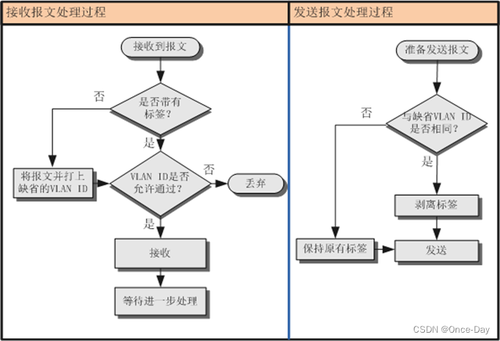

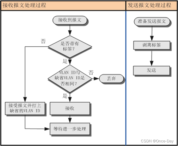

2.1 VLAN报文输入输出规则
接口范例接收不带Tag的报文接收带Tag的报文发送帧处置惩罚过程Access接口接收该报文,并打上缺省的VLAN ID。对比VLAN ID与缺省VLAN ID相同时,接收该报文。 不同时,抛弃该报文。先剥离帧的PVID Tag,然后再发送。Trunk接口打上缺省的VLAN ID。当缺省VLAN ID在答应通过的VLAN ID列表里时,接收该报文。当缺省VLAN ID不在答应通过的VLAN ID列表里时,抛弃该报文。当VLAN ID在接口答应通过的VLAN ID列表里时,接收该报文。 当VLAN ID不在接口答应通过的VLAN ID列表里时,抛弃该报文。当VLAN ID与缺省VLAN ID相同,且是该接口答应通过的VLAN ID时,去掉Tag,发送该报文。 当VLAN ID与缺省VLAN ID不同,且是该接口答应通过的VLAN ID时,保持原有Tag,发送该报文。 Access端口只属于1个VLAN,所以它的缺省VLAN就是它地点的VLAN,不用设置;
Trunk端口属于多个VLAN,所以需要设置缺省VLAN ID。缺省环境下,Trunk端口的缺省VLAN为VLAN 1 假如设置了端口的缺省VLAN ID,当端口接收到不带VLAN Tag的报文后,则将报文转发到属于缺省VLAN的端口;当端口发送带有VLAN Tag的报文时,假如该报文的VLAN ID与端口缺省的VLAN ID相同,则体系将去掉报文的VLAN Tag,然后再发送该报文。
