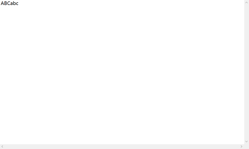

可以看到,当文件不存在的时候会在idea的根下面新建一个文件
可以看到文件被写入成功!

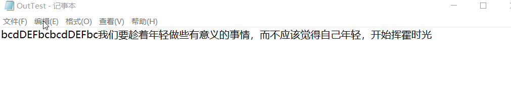

可以看出,当我们再次运行的时候,文件会被清空,那如果我们想添加内容,原文件内容保留下来,怎么进行操作!只需执行追加操作即可,即在文件路径后面用逗号隔开,跟一个true,因为追加操作默认为false
  1. fos = new FileOutputStream("OutTest",true);
我们在往文件里重新添加一个字符串,只需用getbyte方法将字符串转换为数组即可!
  1. String s="我们要趁着年轻做些有意义的事情,而不应该觉得自己年轻,开始挥霍时光";
  2. //我们将字符串转换为数组
  3. byte[] s2=s.getBytes();
  4. fos.write(s2);
  5. fos.flush();
结果如下:
