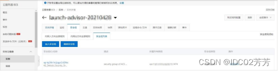

步骤一:实例安全组检查
1、登录ECS管理控制台,单击实例
2、在顶部菜单栏左上角处,选择地区。
3、在实例列表页面,单击对应的实例ID。
4、在实例详情页面,单击安全,在安全组列表区域,单击对应的安全组ID。
5、在安全组规则页面,单击入方向,查看访问规则,查看是否有端口相干的授权。
  • 如果没有相应端口的授权,请添加相应端口的授权,详情请拜见添加安全组规则。
  • 如果有相应端口的授权,请检查授权对象是否允许本地IP地点的访问。
