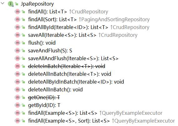

2、JpaRepository 和 JpaSpecificationExecutor 接口
Spring Data JPA 提供了 JpaRepository 和 JpaSpecificationExecutor 接口,通过它们可以快速定义 DAO 接口,Spring Data JPA 会自动实现该接口。
2.1、JpaRepository
JpaRepository 接口内置了很多方法:
如果不满足业务需求,可以自定义方法。

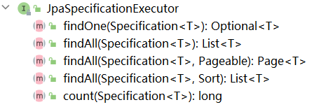

2.2、JpaSpecificationExecutor
JpaSpecificationExecutor 接口主要用来在 JpaRepository 接口无法满足要求时,可以使用 JPA 的标准 API 来操作数据。

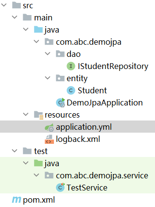

3、Sping Data JPA 使用
这里演示下 Spring Data JPA 的基本使用,工程目录结构如下:
