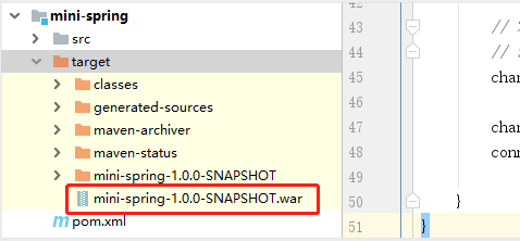

4、执行 maven 打包命令,确认成功打包成 war 包:

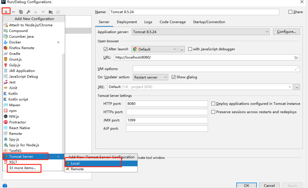

5、RUN-->Edit Configurations,然后点击左上角的 + 号,新建一个 Tomcat Server,如果是第一次配置,默认没有 Tomcat Server 选项,需要点击底部的 xx more items...:

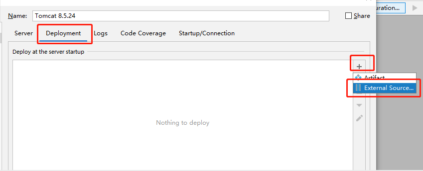

6、点击右边的 Deployment,然后按照下图依次点击,最后在弹框内找到上面打包好的 war 包文件:

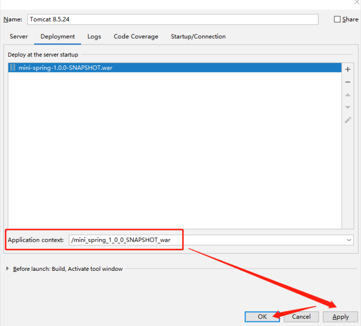

7、选中之后,需要注意的是,下面 Application Context 默认会带上 war 包名,为了方便,我们需要把它删掉,即不用上下文路径,只保留一个根路径 / (当然上下文也可以保留,但是每次请求都要带上这一部分), 再选择 Apply,点击 OK,即可完成部署:
