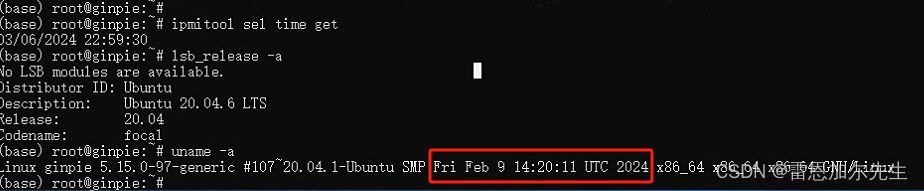

服务器近来GPU驱动老是掉,命令nvidia-smi无法输出,GPU相干代码无法运行,重启之后恢复正常。在排查之后发现是因为近期内核版本更新过,驱动出现兼容性问题,需要重装驱动。

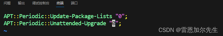

1.2 禁用自动更新:
打开“/etc/apt/apt.conf.d/10periodic”文件,将其中的“1”全部改成“0”,生存退出。
  1. sudo vi /etc/apt/apt.conf.d/10periodic

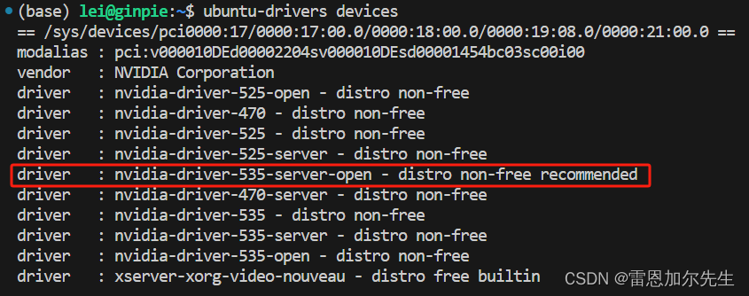

  • 获取服务器支持的驱动信息
  1. ubuntu-drivers devices
后面有“reconmmended”的驱动即为体系保举安装的驱动程序,这里体系保举安装的为“nvidia-driver-535-server-open”。“nvidia-driver-535-server-open”和“nvidia-driver-535-server”的区别如下:
       nvidia-driver-535-server-open:这个版本提供了开放源代码的驱动,大概具有更广泛的兼容性,并且通常由社区进行维护和更新。这个版本大概更得当那些更注重开源和自由软件的用户,大概需要在开放环境中运行的服务器。
        nvidia-driver-535-server:这个版本大概是官方提供的闭源驱动,由NVIDIA公司直接维护和支持。它通常会提供更好的性能和稳固性,但大概缺乏开源版本的某些优势。这个版本大概更得当那些对性能和稳固性有较高要求的用户,大概在闭源环境中运行的服务器。
思量到服务器紧张用途是跑深度学习模型,以是这次选择安装的驱动为“nvidia-driver-535-server”。

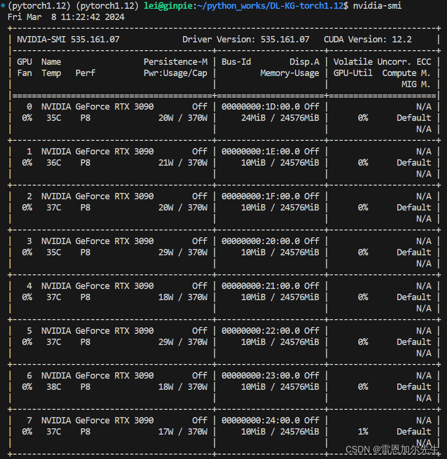

2.5 安装后在执行“nvidia-smi”出现下述问题,重启即可
2.6 安装完成。
