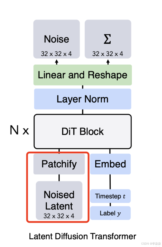

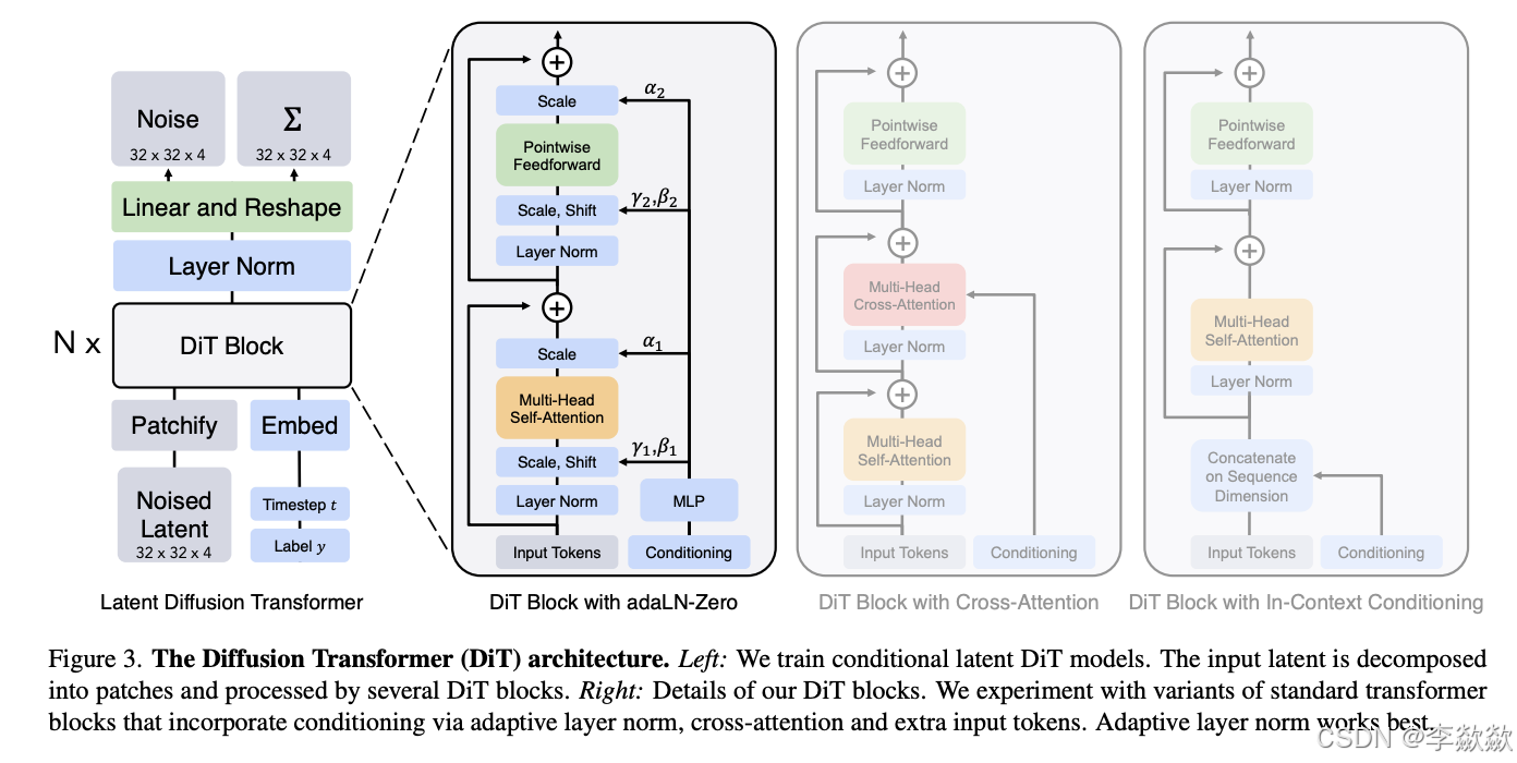

DiT架构如下所示:
   图3.扩散Transformer(DiT)架构。左:我们训练条件潜在DiT模型。输入的潜在被分解成补丁和处置惩罚的几个DiT块。右图:DiT区块的详细信息。我们用标准Transformer块的变体进行了实验,这些块通过自适应层归一化交叉留意和**额外输入的令牌(上下文环境)**来进行调节。自适应层规范结果最好
  • 左侧主要架构图:训练条件潜在DiT模型(conditional latent DiT models), 潜在输入和条件被分解成patch并结合条件信息通过几个DiT blocks处置惩罚。本质就是噪声图片减掉预测的噪声以实现渐渐复原。
    • DiT blocks前: 比如当输入是一张256x256x3的图片,得到32x32x4的Noised Latent,之后进行Patch位置编码,结合当前的Timestep t、Label y作为输入。
    • DiT blocks后: 经过N个Dit Block(基于transformer)通过MLP进行输出,在 DiT 模型 的最后一个 Transformer 块(DiT block)之后,需要将生成的图像 token 序列解码为以下两项输出:噪声“Noise预测”以及对应的协方差矩阵,最后经过T个step采样,得到32x32x4的降噪后的latent
  • 右侧DiT Block实现方式:DiT blocks的细节,作者试验了标准transformer块的变体,这些变体通过自适应层归一化交叉留意额外输入token来加入条件(incorporate conditioning via adaptive layer norm, cross-attention and extra input tokens,这个coditioning相当于就是带条件的去噪),此中自适应层归一化结果最好
   下文将按照这个架构进行论述,从左到右。

输入图像的Patch化(Patchify)和位置编码

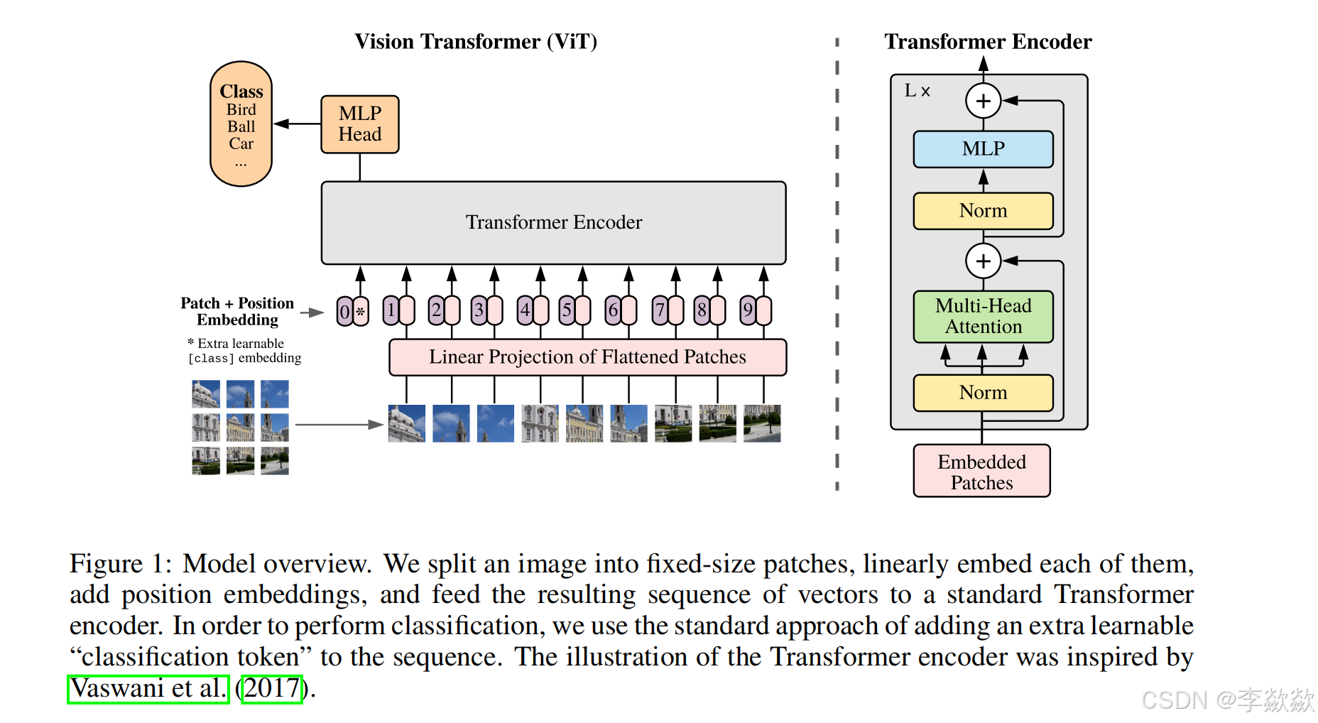

在图像领域使用Transformer,起首想到的模型就是ViT(参考:万字长文解读深度学习——ViT、ViLT),和ViT一样,DiT也需要经过Patch位置编码,如下图红框。
Patch化
DiT和ViT一样,起首采取一个Patch Embedding来将输入图像Patch化,主要作用是将VAE编码后的二维特征转化为一维序列,从而得到一系列的图像tokens,ViT具体如下图所示:

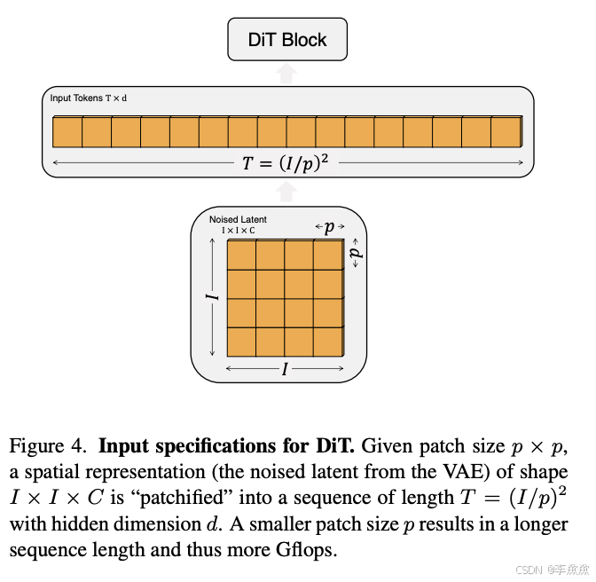

DiT在这个图像Patch化的过程中,设计了patch size超参数,它直接决定了图像tokens的大小和数目,从而影响DiT模型的团体计算量。DiT论文中共设置了三种patch size,分别是 2, 4, 8。patch size 为 2*2 是最理想的。(结论来自:视频生成Sora的全面剖析:从AI绘画、ViT到ViViT、TECO、DiT、VDT、NaViT等)
Latent Diffusion Transformer结构中,输入的图像在经过VAE编码器处置惩罚后,生成一个Latent特征,Patchify的目的是将Latent特征转换成一系列 T 个 token(将Latent特征进行Patch化),每个 token 的维度为 d。Patchify 创建的 token 数目 T 由补丁大小超参数 p 决定。如下图所示,将 p 减半会使 T 增长四倍,因此至少使整个 transformer Gflops 增长四倍。具体流程如下图所示:
   图4. DiT 的输入规格 。给定patch size是                                         p                            ×                            p                                  p \times p                     p×p,空间表现(来自 VAE 的加噪潜变量),其外形为                                         I                            ×                            I                            ×                            C                                  I \times I \times C                     I×I×C,会被“划分成补丁”(patchified)为一个长度为                                         T                            =                            (                            I                            /                            p                                       )                               2                                            T = (I/p)^2                     T=(I/p)2 的序列,埋伏维度为                                         d                                  d                     d。较小的补丁大小                                         p                                  p                     p 会导致序列长度更长,因此需要更多的计算量(以 Gflops 表现)。

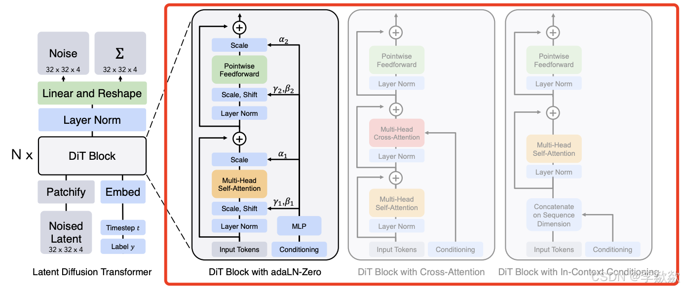

DiT Block模块详细信息
DiT在完成输入图像的预处置惩罚后,就要将Latent特征输入到DiT Block中进行特征的提取了,与ViT不同的是,DiT作为扩散模型还需要在Backbone(主干)网络中嵌入额外的条件信息(不同模态的条件信息等),这里的条件信息就包罗了Timesteps以及种别标签(文本信息)。
DiT中的Backbone网络进行了两个主要工作:
  • 通例的特征提取抽象;
  • 对图像和特征额外的多模态条件特征进行融合
额外信息都可以采取一个Embedding来进行编码,从而注入DiT中。DiT论文中为了加强特征融合的性能,一共设计了四种 【三种】方案来实现两个额外Embeddings的嵌入(说白了,就是怎么加入conditioning)。实现方式如下图模型架构的后半部分(红框):
   【有的文章表现设计了四种,其实是将AdaLN和AdaLN-Zero分为两种,这里按照论文中图进行解释,分为三种】
Diffusion Transformer模型架构图中由右到左的次序分别是:
  • 上下文条件(In-context conditioning)
  • 交叉留意力块(Cross-Attention)
  • 自适应层归一化块(Adaptive Layer Normalization, AdaLN)
下面将按次序详细先容。

adaLN-Zero 模块
起首需要了解什么是Adaptive Layer Normalization(AdaLN),而AdaLN之前又要先知道LN,下面将一步步优化解说:
Layer Normalization(LN)

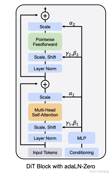

adaLN-Zero
AdaLN-Zero 在 AdaLN 的基础上新增了 残差缩放参数                                         α                                  \alpha                     α,用于动态控制残差路径的影响。通过将                                    α                              \alpha                  α 初始化为零,模型的初始状态被设置为恒等函数,从而确保输出在训练初期的稳定性。这种设计显著提升了模型的训练稳定性和收敛速度。
   之前的 ResNets 工作发现,将每个残差块初始化为恒等函数是有益的。例如,在监督学习环境中,将每个块中最后的批量归一化缩放因子 γ 零初始化可以加速大规模训练。
扩散 U-Net 模型使用了类似的初始化战略,在任何残差连接之前零初始化每个块中的终极卷积层。
我们探索了对 adaLN DiT 模块的修改,它做了同样的事变。除了回归 γ 和 β,我们还回归了在 DiT 模块内的任何残差连接之前作用的 dimension-wise 的缩放参数 α。初始化 MLP 以输出全部 α 为零向量;这将完整的 DiT 模块初始化为恒等函数。与标准的 adaLN 模块一样,adaLNZero 对模型的 Gflops 增长可以忽略不计。
  adaLN-Zero的核心步骤
下面将根据下图来论述:
  • AdaLN 有 4 个参数:                                                         γ                                  1                                          ,                                           β                                  1                                          ,                                           γ                                  2                                          ,                                           β                                  2                                                 \gamma_1, \beta_1, \gamma_2, \beta_2                        γ1​,β1​,γ2​,β2​,分别用于自留意力和 MLP 模块的归一化操作,没有残差缩放参数
  • AdaLN-Zero 增长了 2 个参数:                                                         α                                  1                                          ,                                           α                                  2                                                 \alpha_1, \alpha_2                        α1​,α2​,用于控制残差路径的输出,显著提升了训练稳定性和适应性,因此总共 6 个参数【如上图】。
  • 如果任务需要更强的稳定性(如深层 Transformer 模型或大规模扩散模型训练),AdaLN-Zero 是更优的选择
adaLN-Zero的核心步骤包罗以下三步,和adaLN的步骤相似,只不外需要在过程中加入维度缩放参数                                         α                                  \alpha                     α
   需要做的额外工作如下:
  • 在第一步中提取回归缩放参数                                                   α                                          \alpha                           α
  • 在第二步中生成自适应的缩放参数                                                   α                                          \alpha                           α
  • 在第三步中使用                                                  α                                          \alpha                           α残差路径进行控制
  • 提取条件信息、缩放参数                                                   α                                          \alpha                           α:从输入的条件(如Text Embeddings、标签等)中提取信息,一般来说会专门使用一个神经网络模块(比如全连接层等)来处置惩罚输入条件,并生成与输入数据相对应的缩放和偏移参数。
    在DiT的官方实现中,使用了一个全连接层+SiLU激活函数实现这样一个输入条件的特征提取网络

   图5.比较不同的条件反射战略。adaLN-Zero在训练的各个阶段都优于交叉留意和情境条件反射。
  DiT论文中对四种方案进行了对比试验,发现采取AdaLN-Zero结果是最好的,所以DiT默认都采取这种方式来嵌入条件Embeddings。与此同时,AdaLN-Zero也成为了基于DiT架构的AI绘画大模型的必备战略。
