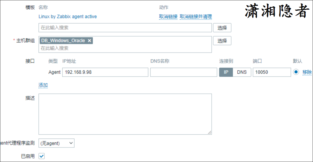

那么在这里就有一个很很意思的题目,如下所示:
  • 被动模式下,Agent的端口设置10050, 那么自动模式下,端口是否必要设置10051?答案是自动模式下,不必要设置端口10051,因为这里是设置Zabbix Agent的端口,自动模式下,只必要Zabbix Agent能访问Zabbix Server的10051端口。
  • 自动模式下,必要设置下面Agent的信息吗?这条信息可以移除吗?答案,如果使用自动模式下,可以不用设置接口信息。可以。当然前提是除了模板,你没有设置任何监控项。
