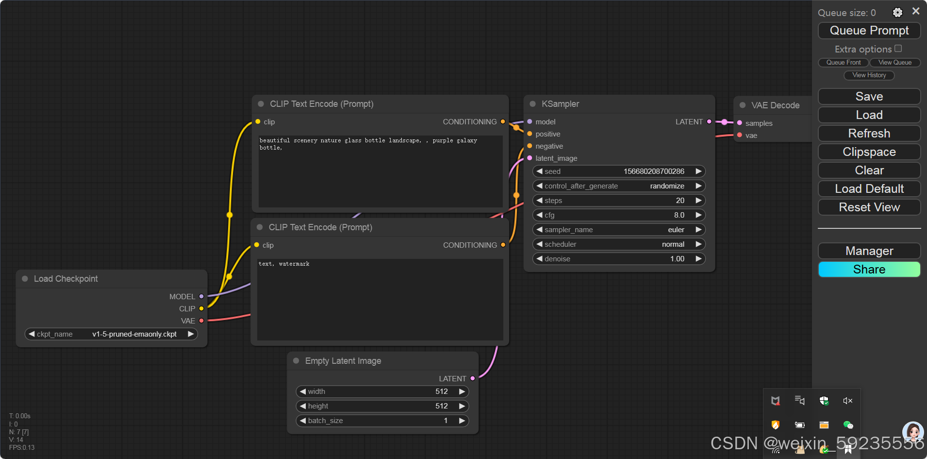

1.2 核心模块
核心模块包罗模型加载器、提示词管理器、采样器、解码器

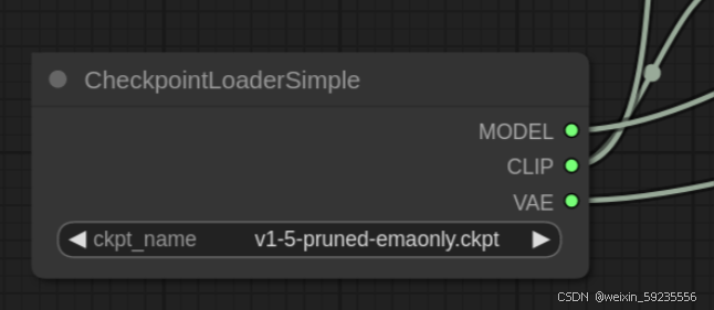

模型加载器:Load Checkpoint用于加载底子的模型文件,包罗了Model、CLIP、VAE三部门
CLIP模块将文本类型的输入变为模型可以明白的latent space embedding作为模型的输入
解码器:VAE模块的作用是将Latent space中的embedding解码为像素级别的图像
采样器:用于控制模型生成图像,不同的采样取值会影响最终输出图像的质量和多样性。采样器可以调治生成过程的速度和质量之间的平衡。

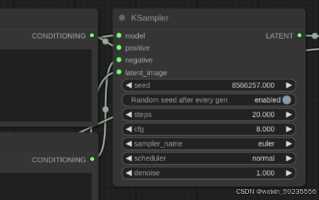

Stable Diffusion的根本原理是通过降噪的方式(如完全的噪声图像),将一个本来的噪声信号变为无噪声的信号(如人可以明白的图像)。此中的降噪过程涉及到多次的采样。采样的系数在KSampler中设置:
  • seed:控制噪声产生的随机种子
  • control_after_generate:控制seed在每次生成后的变化
  • steps:降噪的迭代步数,越多则信号越精准,相对的生成时间也越长
  • cfg:classifier free guidance决定了prompt对于最终生成图像的影响有多大。更高的值代表更多地展现prompt中的描述。
  • denoise: 多少内容会被噪声覆盖 sampler_name、scheduler:降噪参数

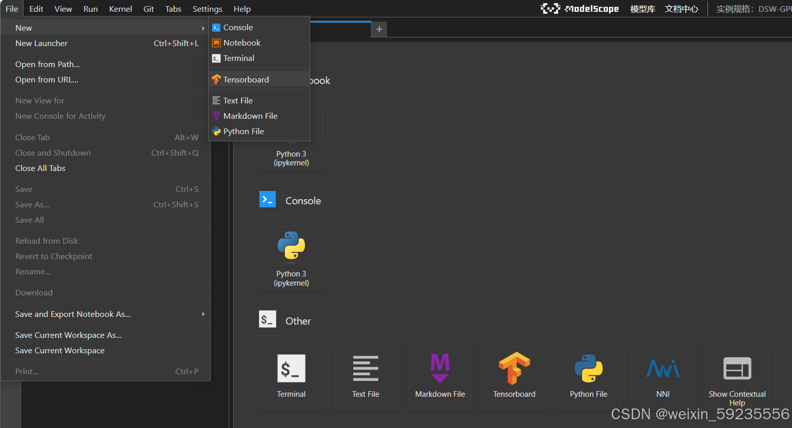

(1)在新建的文件中创建一个terminal
(2)粘贴代码,下载文件

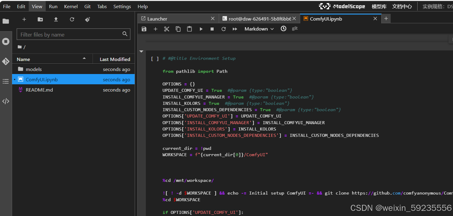

2.2 进入ComfyUI的安装文件
(1)进入ComfyUI的安装部署文件

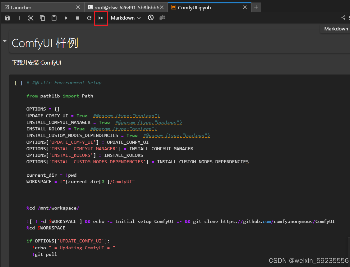

(2)一键实行安装步伐
点击“一键实行”后会弹出restart Kernel,点击restart即可

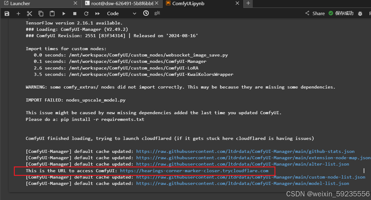

2.3 进入预览界面
当实行到最后一个节点的内容输出了一个访问的链接的时间,复制链接到欣赏器中访问。
PS:如果链接访问白屏,或者报错,就等一会再访问重试,步伐大概没有正常启动完毕。

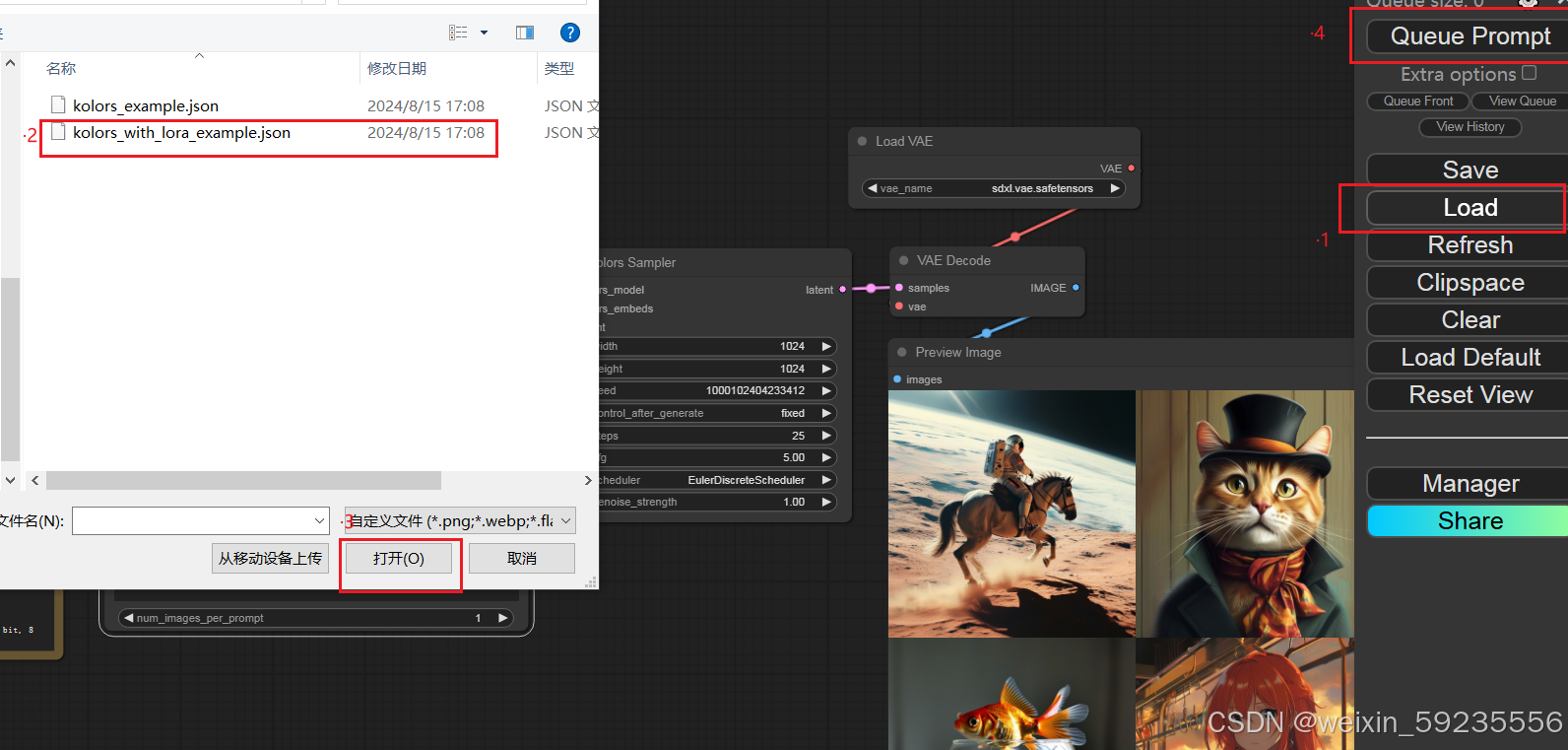

启动 ComfyUI后
  • 通过代码输出的链接检察 UI 页面
  • 点击右侧“Load”,加载“kolors_example.json”(不带 LoRA)或者 “kolors_with_lora_example.json”(带 LoRA)
  • 加载 LoRA 时,请在“lora_path”处填入 LoRA 模型的路径,例如 /mnt/workspace/models/lightning_logs/version_0/checkpoints/epoch=0-step=500.ckpt

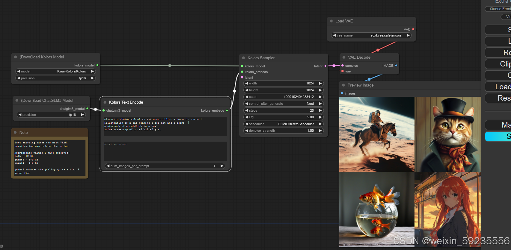

3.1 不带Lora的工作流样例
(1)下载工作流脚本 kolors_example.json
(2)加载模型,并完成第一次生图

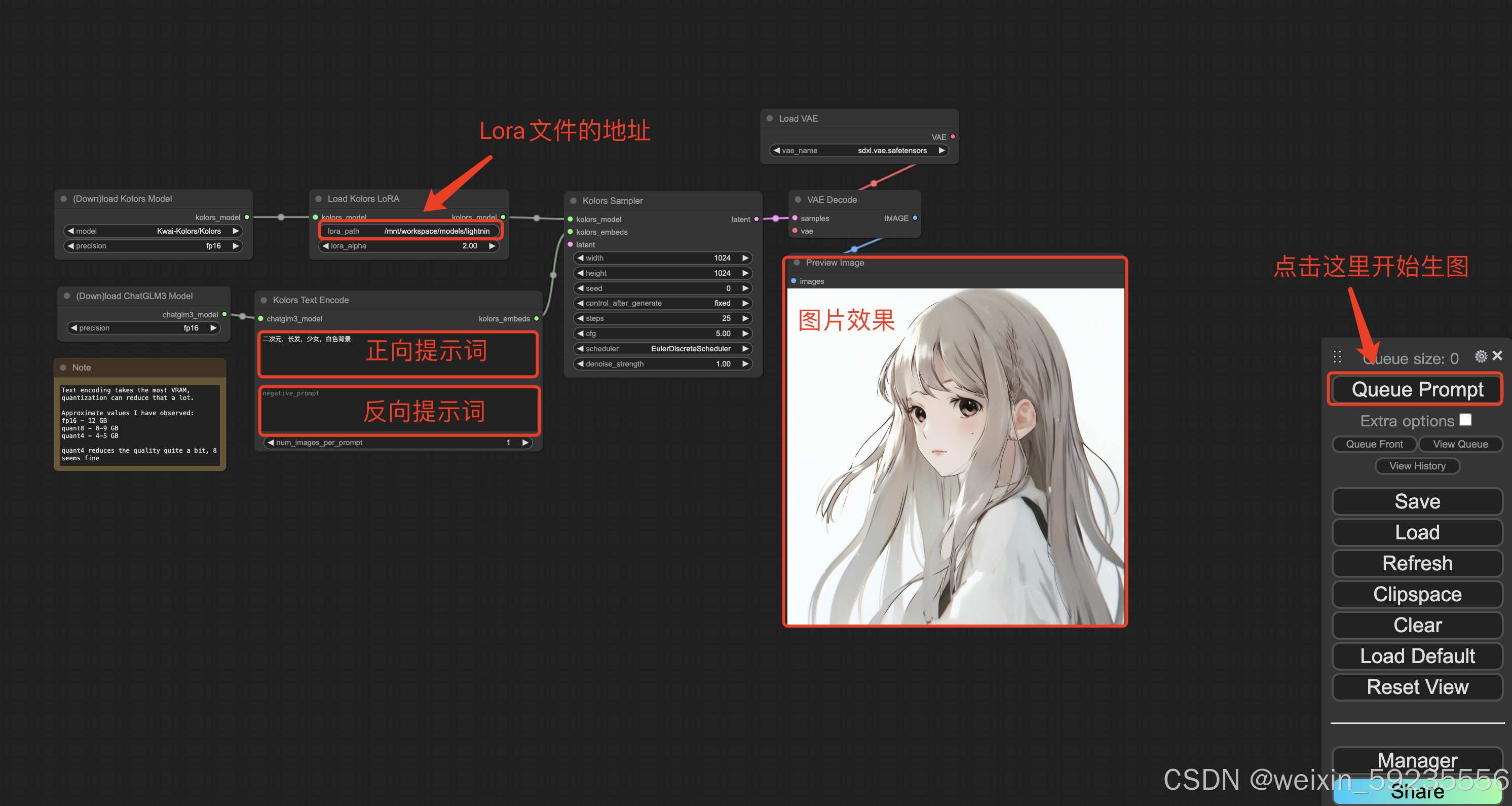

3.2 带Lora的工作流样例
(1)下载工作流脚本,是task1微调训练出来的文件, kolors_with_lora_example.json。如果有其他的Lora文件,可以在Lora文件地点地区更换成自己的地点
(2)加载模型

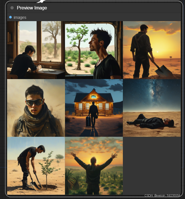

更换为task2的提示词后的图片效果,感觉不错,比task2时更好一点,未来继承探索。

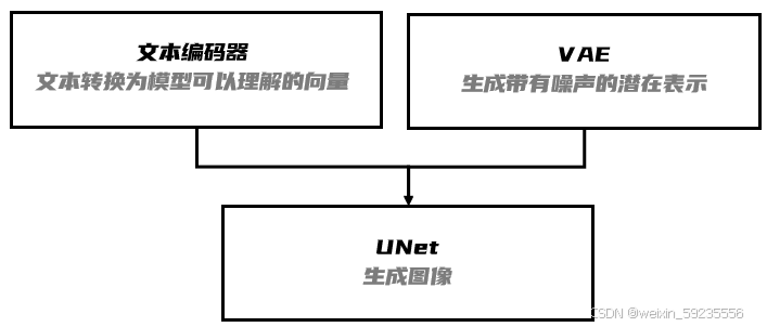

4.2.2 UNet、VAE和文本编码器的协作关系
  • UNet:负责>>>噪声+文本条件=生成图像。在SD模型中,UNet吸收VAE编码器产生的噪声和文本编码器转换的文本向量作为输入,猜测去噪后的噪声,生成与文本描述相符的图像。
  • VAE:生成模型,将输入的数据映射到潜在空间,从中采样生成新图像。在SD模型中,VAE编码器老师成带有噪声的潜在表示,随后与文本条件一起输入到UNet中。
  • 文本编码器:将文本输入转换为模型可以明白的向量表示。在SD模型中,文本编码器使用CLIP模型将文本提示转换为向量,这些向量与VAE生成的噪声一起输入到UNet中,指导图像的生成过程。
