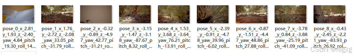

团体流程为
毗连 AirSim 模拟器。
在指定范围内随机生成无人机的位置和姿态。
将无人机移动到目标位置。
使用多个相机拍摄图像,并生存为 PNG 文件。
生存无人机的位姿信息到 CSV 文件

client.simSetVehiclePose(pose, True)将无人机移动到指定位置,第一个参数是我们之宿世成的pose,代表无人机的位置和姿态,第二个参数 True 表示该位置和姿态更新会 立即生效,即该指令会同步执行。
  1. for j, camera_name in enumerate(camera_list):
之后遍历相机列表,j 是相机的索引,camera_name 是相机的名称。
使用client.simGetImages()方法获得图像,传入参数为request列表,每个元素是包含对相机名称,图像类别,是否浮点数和是否压缩的列表。
 img_raw = responses[0]将原始图像的字节数据赋值给img_raw。
  1. # 将字节流转换为 RGB 图像
  2. img1d = np.frombuffer(img_raw.image_data_uint8, dtype=np.uint8)
  3. img_rgb = img1d.reshape(img_raw.height, img_raw.width, 3)
这里首先使用frombuffer函数,将原始字节数据转为numpy的一维元素,传入的是原始的图像字节数据,以 uint8 范例存储img_raw.image_data_uint8,转换后的范例为uint8。
再使用reshape将一维的数据转为三维的图像numpy数组,分别对应RGB。
四、生存图像
  1. # 保存 PNG 格式的图像
  2. img_filename = "pose_{0}_x_{1:.2f}_y_{2:.2f}_z_{3:.2f}_yaw_{4:.2f}_pitch_{5:.2f}_roll_{6:.2f}_camera_{7}.png".format(
  3.     i, x, y, z, yaw, pitch, roll, j)
  4. img_filepath = os.path.join(folder_path, img_filename)
  5. print("File path:", os.path.normpath(img_filepath))
  6. airsim.write_png(os.path.normpath(img_filepath), img_rgb)
首先设置了生存文件的名称:{0}_x_{1:.2f}_y_{2:.2f}_z_{3:.2f}_yaw_{4:.2f}_pitch_{5:.2f}_roll_{6:.2f}_camera_{7}.png"
是字符串格式化的方式,{} 中的数字表示位置参数,用于添补位姿和相机的信息。
.format(i, x, y, z, yaw, pitch, roll, j) 是将 i, x, y, z, yaw, pitch, roll, 和 j 等变量添补到文件名中,如:
  1. os.path.join(folder_path, img_filename)
将文件夹路径和文件名毗连起来,得到完整的图像文件路径,赋值给img_filepath。
  1. os.path.normpath(img_filepath)
规范化文件路径,确保路径格式符合操纵系统的要求。
  1. airsim.write_png(os.path.normpath(img_filepath), img_rgb)
调用 AirSim 的 write_png 函数,将 RGB 图像生存为 PNG 格式,生存到指定路径 img_filepath。
