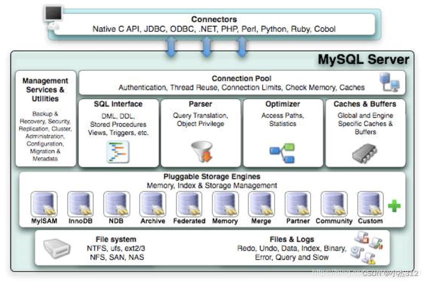

MySQL执行SQL的整体流程
显示需要跟MYSQL Server 进行连接. 获取MySQL服务. 跟数据库进行交互.
connection Pool 连接池。提前创建多条连接通道. 新的连接请求到来就复用连接通道.
一条连接的建立对应一个线程的创建.  存在多线程并发操作数据库的问题.
--- 引出事务原理. 事务就是专门用来处理。  多连接并发时所产生的问题.
多线程 / 多连接同时对于 数据库进行写操作势必会产生什么?    脏数据
咋处理的, 无非是  MVCC + mutex.  此处如果想要细致了解的, 可以看如下文章.
mysql事务的理解学习, 面试不问索引原理就是事务原理_小杰312的博客-CSDN博客mysql事务的理解学习, 面试不问索引原理就是事务原理https://blog.csdn.net/weixin_53695360/article/details/124026899?spm=1001.2014.3001.5502然后连接建立好之后就是对于客户端发过来的SQL语句进行解析优化.  查缓存.
缓存没有,交到存储引擎去查找, 去存储,去修改, 去插入, 去删除 (索引B+树)

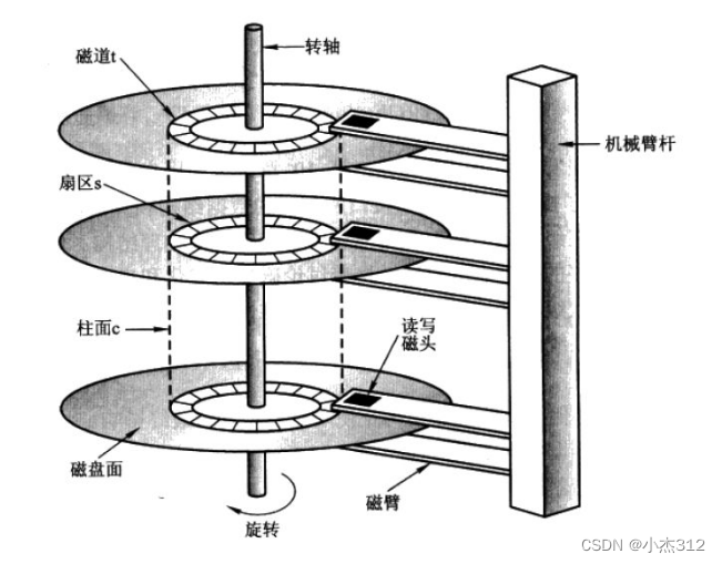

磁盘是由磁盘面, 磁道, 扇区, 读写磁头构成的.
扇区的大小是512个字节. (现在有些改成了4k), 很明显扇区就是用来存储的. 存储着数据库文件.

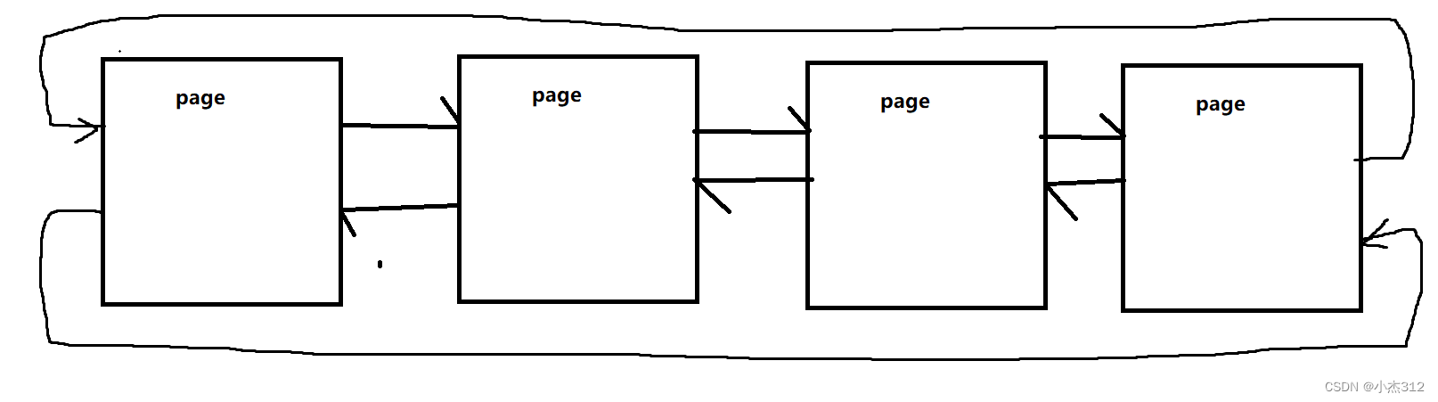

于是现在出现了第一版最easy数据结构, 管理这些page:  你瞅瞅可以不.

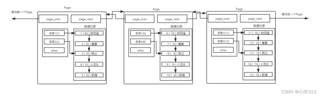

 知道是啥了吧。对对对就是它. 双向循环list。如下是更细节的图.
上述这样的存储结构.  是用来存储记录的, 也就是存储数据的,在数据量很少的情况下.这样是没多大问题的
可是数据量达到一定程度的时候. 线性的查找每一页, IO交互的次数也会很多. 效率很低下.
