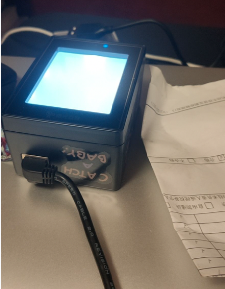

某检测场有一批扫码器,购于微光互联,型号 TX800-U,用于在不同办理窗口间扫描纸质材料上的二维码,简化录入过程。扫码器通过 USB 接入 PC 系统 (windows),自动安装驱动,接电即可使用,扫描的信息会直接输出在光标所在位置,扫码器大概长这样:
问题现象
在一次 IT 系统升级后,发现它们扫描不了车辆外观检验单上的车牌二维码了,扫车架号二维码是没问题的,两者的区别就是是否带汉字,车牌第一个字符为地区标识,例如“京”,而车架号全部由数字和大写字母组成。
拿到设备后,第一时间验证了上面的问题,扫码后都有滴的一声,但是车牌号没有任何信息上屏。为了验证这个问题确实和汉字有关,找到一个制造二维码的网站 (草料二维码),造了几个不同的二维码供扫码器扫描,发现带汉字的果然扫不出来,而只要去掉汉字,就能正确上屏。

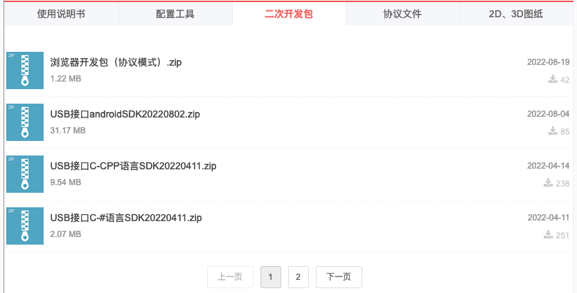

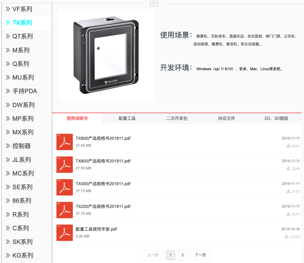

二次开发不就是调用 sdk 接口吗,这个我熟啊。从官网找到对应产品和型号:
下载了 windows 上的 C/C++ 二次开发 sdk:

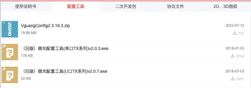

另外发现一个配置工具,感觉蛮有用,一起搞下来:
