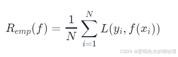

履历风险(Empirical Risk):
履历风险是指模型在训练数据集上的平均丧失。它衡量的是模型在训练数据上的体现,通常通过丧失函数(如平方丧失、交叉熵丧失等)来盘算。履历风险越小,表现模型在训练数据上的拟合程度越高。公式可以表现为:
Remp​(f)=N1​i=1∑N​L(yi​,f(xi​))
此中,�(��,�(��))L(yi​,f(xi​)) 表现单个样本的丧失,�N 是训练样本的数目,(��,��)(xi​,yi​) 是第 �i 个训练样本及其标签。

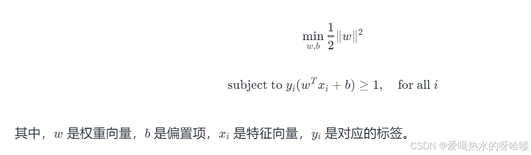

为什么线性SVM的解具有希罕性
线性SVM通过以下优化题目来找到最大间隔的决议边界:
在最优解中,大多数数据点不会位于边界上,因此它们的拉格朗日乘子(在优化题目中引入的用于处理约束的乘子)将为零。只有那些位于边界上的点(即支持向量)的拉格朗日乘子不为零,它们决定了最优的�w和�b。因此,SVM的解是希罕的,由于它只依赖于少数几个支持向量。
总的来说,线性SVM的解通常具有希罕性,由于它们只与支持向量有关,而非线性SVM的希罕性则取决于核函数和正则化参数的选择。
