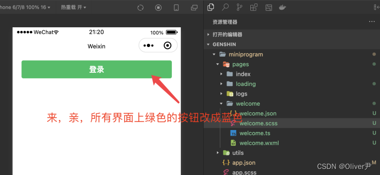

在项目开展的前期,经由设计组的设计你拿到了 一版设计稿,作为前端开发的你必须对这些设计稿进行严格的评估,评估其所有设计的功能、交互 是否都可以实现,当你评估完成之后,发现其中超过 一半以上的界面 都存在一个或几个的按钮,这些个按钮 最大的区别就是不同状态时颜色不一致,成功使用绿色,失败使用红色,此时怎么办,一般而言会有两种做法:
  • 完全根据设计稿开发,哪个界面有按钮,就在哪个界面写一个按钮;
  • 统一在某个文件路径下写一个按钮,为其集成了所有界面中使用到的复杂样式,使用的时候根据参数控制其展现的形式;
如果是你,你选择哪个?想了想,貌似都可以,按照组件化的逻辑,那肯定是选第二个,但是选第二个真的合适吗,先不说实现难度,就说为了实现其功能,需要花费比较多的时间在这个基础组件上开发,而选择第一个则已经直接开发页面了,进度上遥遥领先,每个页面自己写样式也只需要完成一个,之后拷贝代码就像行了,到这里貌似没有一定要使用组件化开发的意义;
接着,你安排好计划并根据计划开发,当完成了70%之后,领导说他像看看开发进度与效果,体验感受一下用户体验,那没办法,你这个时候就需要带着你的项目进行演示汇报,汇报到一半,领导突然说,按钮的颜色不合适,绿色不能代表成功,要改成蓝色,红色也不能代表失败,要改成边框灰色,背景色改为更符合领导审美的透明…
这时候,你是不是有那么一点掀桌子的想法,如果是组件化开发,那么由于是基于同一个Button实现的,那么不管怎么改需求,都只需要改一处地方就行了…

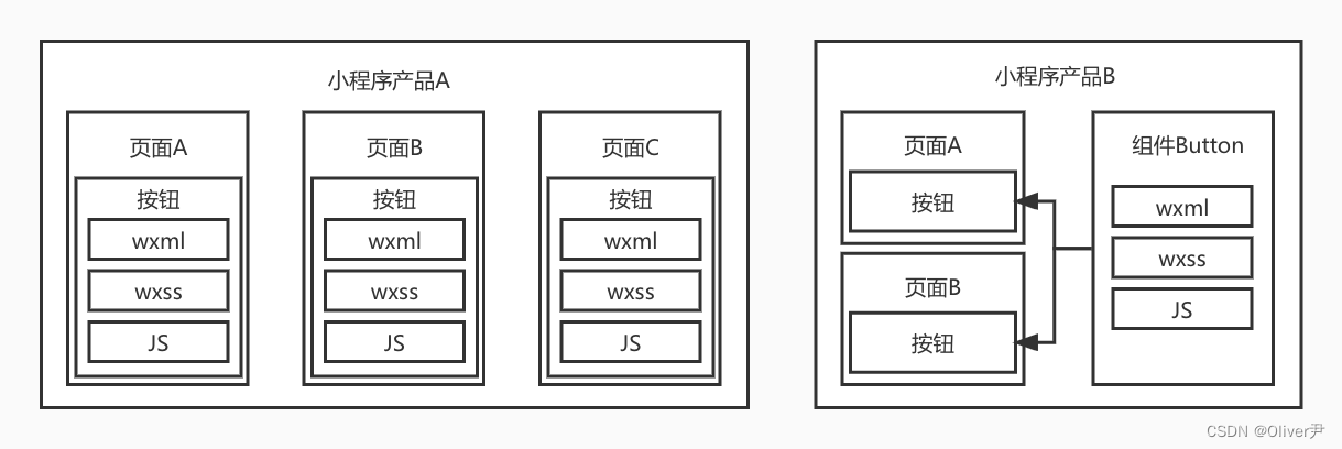

优点
看完上面那个场景,是不是觉得组件化的优点还是挺明显的,简单的说有以下几点:
  • 更灵活,正如上面的场景描述,组件化后,由于组件是 统一管理 当需求变更时反而更能全局修改;
  • 代码复用,组件化开发的难点在于组件本身的开发,当组件开发完成后使用时会非常简单,复用程度极高,即使组件本身出现BUG那么也只需要修复组件本身,并不会到各个业务页面去进行修复,并且不需要编写样式,不需要编写组件逻辑;
  • 代码管理,由于代码时 高度复用,在管理上也变的简单的多,毕竟大段的代码都被剥离出来单独管理了,并不会影响业务功能;
优点还不止这些,还包括控制了 代码体积,提高了开发效率,甚至是为了我们能尽快改完问题,开发完功能早点下班过生活;
因此,组件化开发一定是未来,甚至不是未来,就是现在已经是前端的标准化开发模式;

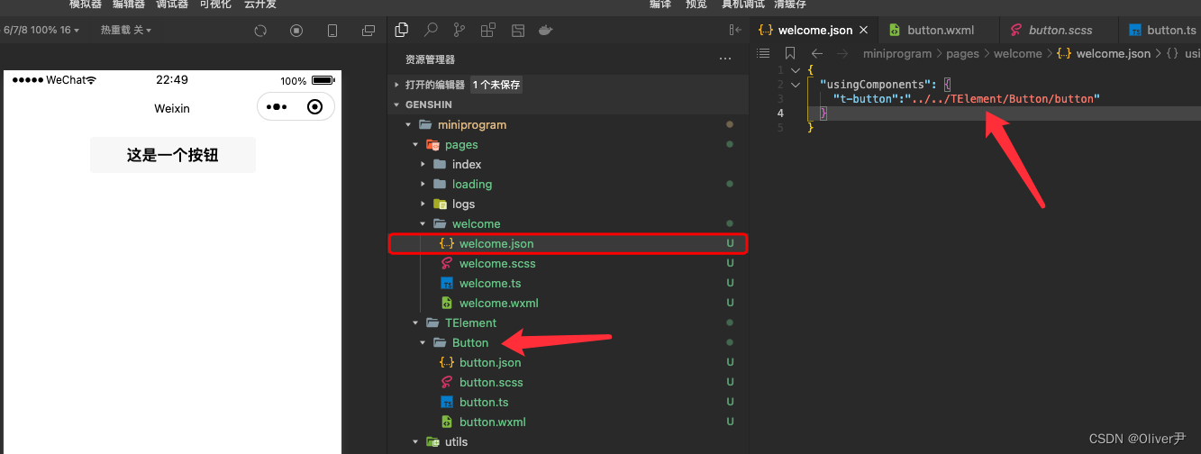

有定义、编写自定义组件的地方,那必然也有引入使用的地方,假设,我们现在需要在一个名为welcome的页面里引入button组件,那么该怎么引入?其实很简单,找到对应页面的json文件,在其usingComponents属性里引入就行,值得注意的是,组件名就是usingComponents里的key,直接看例子吧
  1. {
  2. <button class="t-btn-style {{'btn-'+size}} {{'btn-'+type}} {{long?'is-long':''}}">
  3.   <slot />
  4. </button>"usingComponents": {
  5. <button class="t-btn-style {{'btn-'+size}} {{'btn-'+type}} {{long?'is-long':''}}">
  6.   <slot />
  7. </button><button class="t-btn-style {{'btn-'+size}} {{'btn-'+type}} {{long?'is-long':''}}">
  8.   <slot />
  9. </button>"t-button":"../../TElement/Button/button"
  10. <button class="t-btn-style {{'btn-'+size}} {{'btn-'+type}} {{long?'is-long':''}}">
  11.   <slot />
  12. </button>}
  13. }
就这么简单,接着就是使用
  1. <view class="btn-group">
  3.   <slot />
  4. </button><t-button>这是一个按钮</t-button>
  5. </view>

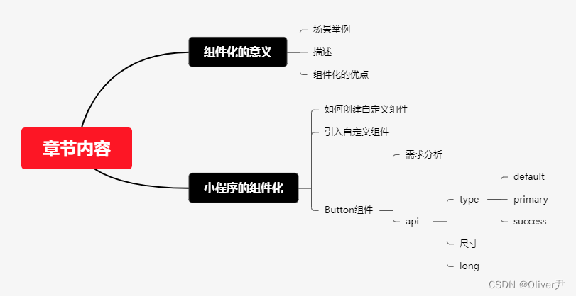

既然已经知道了组件如何创建以及引入,那么找个简单的,实践一下,题目就是上篇中的Button组件,假设现在我们有以下这些需求:
  • size属性: 控制Button尺寸,分为三档:大,中,小,默认为中;
  • long属性: 控制Button是否横向拉满,默认false;
  • type属性: 控制Button颜色,可选值有:default,primary,success,默认default
接下来就是一起实现这三个需求的Button
