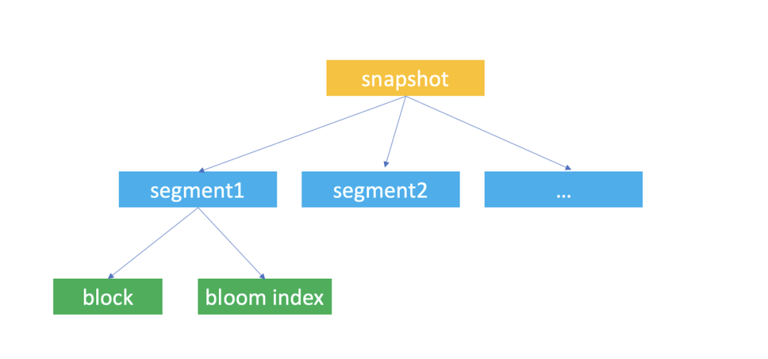

Databend 存储结构 Databend 整体上的存储结构大概如下:
/bucket/[root]/snapshot 下面有 N 多的 segment , 一个 segment 里包含至少一个 block, 最多 1000 个 block 。

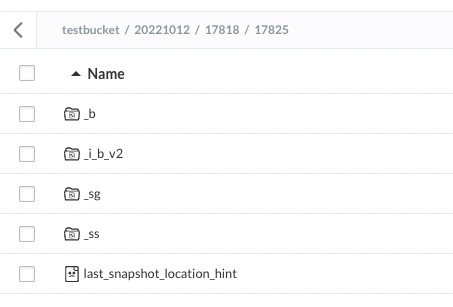

上面这段配置的作用:以 s3 方式把文件存到 testbucket 下面的 20221012 目录, 最终会形成如下的结构:
其中配置中 root 可以省略。
例如:/testbucket/20221012/17818/17825 对应的是 /bucket/root/db_id/table_id 这样一个结构。
table_id 里面每个目录的意义
目录意义_b用于存储数据的真正block, 以parquet 格式存储_i_b_v2数据本身的 bloom fliter 索引,以 parquet 格式存储_sg全称:segment 用于管理 block 组成,json 文件格式, 一个 sg 文件最少包含一个 block ,最多包含 1000 个 block_ss全称:snapshot, 用于关联一个版本对应的 segmentlast_snapshot_location_hint指向最后一个 snapshot 存储的位置验证环境

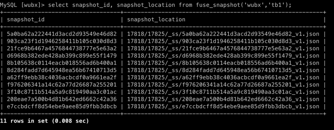

多次重复制执行:Insert into tb1 select * from tb1; 共执行 10 次,加上原来 1 次,总共会形成 11 个 snapshot:
接下来看 tb1 的 snapshot 指向:17818/17825/_ss/5a0ba62a222441d3acd2d93549e46d82_v1.json

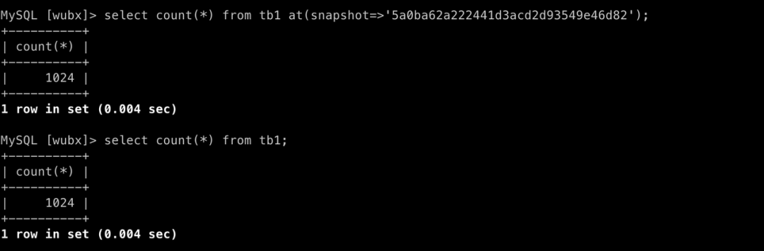

Q1:snapshot 主要用来做什么?
Databend 基于 snapshot 获取相应版本的数据,Databend 也是基于 snapshot 实现事务的 RR 隔离级别。
例如:Select count() from tb1;相当于:select count() from tb1 at(snapshot=>'5a0ba62a222441d3acd2d93549e46d82');
这个 at 语句是 time travel 的一个特性,对于 time travel 可以参考:https://databend.rs/doc/reference/sql/query-syntax/dml-at#obtaining-snapshot-id-and-timestamp
