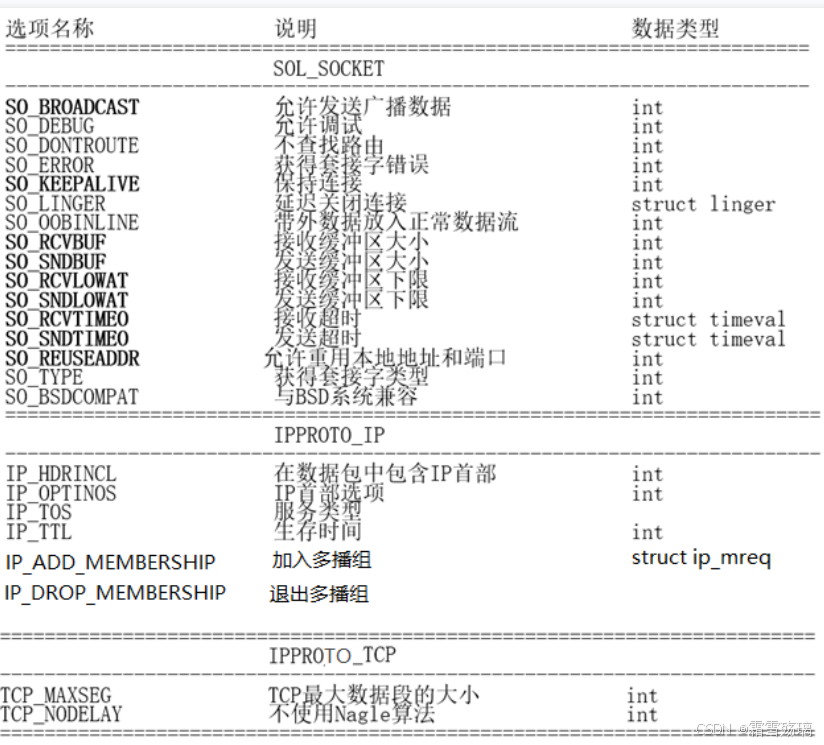

1、对于套接字而言,在不同的层中,可以设置不同的属性,如端标语快速重用、超时时间、设置广播、加入多播组等等
2、关于网络属性,有两个函数,分别是 setsockopt、getsockopt
           #include <sys/types.h> /* See NOTES */
          #include <sys/socket.h>
          int getsockopt(int sockfd, int level, int optname, void *optval, socklen_t *optlen);
          功能:获取套接字某些选项的属性。
          参数1:套接字描述符
          参数2:要获取的层级
          参数3:要获取的操作名称
          参数4:获取的值为         0:表示禁用,
                                                  非0表示启用。
          参数5:参数4的巨细。
          返回值:乐成返回0,失败返回-1,并置位错误码
          int setsockopt(int sockfd, int level, int optname, const void *optval, socklen_t optlen);
          功能:设置套接字某些选项的属性。
          参数1:套接字描述符
          参数2:要设置的层级
          参数3:要设置的操作名称
          参数4:设置的值, 0:表示禁用,
                                          非0表示启用。
          参数5:参数4的巨细。
  eg:获取当前端标语是否能快速复用属性:
          int n;
          int len = sizeof(n);
          getsockopt(oldfd,SOL_SOCKET,SO_REUSEADDR,&n,&len);
          如果n==0表示端标语快速复用未启动。
          如果n!=0表示端标语快速复用启动。
          eg:设置当前套接字端标语能快速复用
          int n =999;
          setsockopt(oldfd,SOL_SOCKET,SO_REUSEADDR,&n,sizeof(n));
          启动端标语快速复勤奋能。
  1. #include <myhead.h>
  2. int main(int argc, const char *argv[])
  3. {
  4.     int oldfd = socket(AF_INET,SOCK_STREAM,0);
  5.     int n;
  6.     int len = sizeof(n);
  7.     getsockopt(oldfd,SOL_SOCKET,SO_REUSEADDR,&n,&len);
  8.     printf("端口号复用状态:%d\n",n);
  9.
  10. n = 1;
  11.     setsockopt(oldfd,SOL_SOCKET,SO_REUSEADDR,&n,sizeof(n));
  12.     printf("端口号修改为可复用状态后:%d\n",n);
  13.     return 0;
  14. }

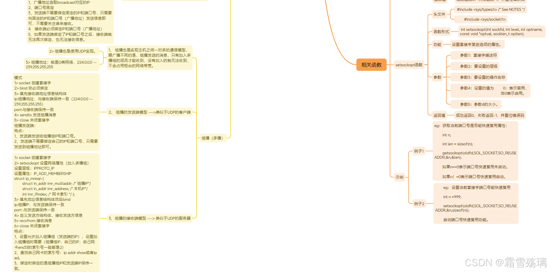

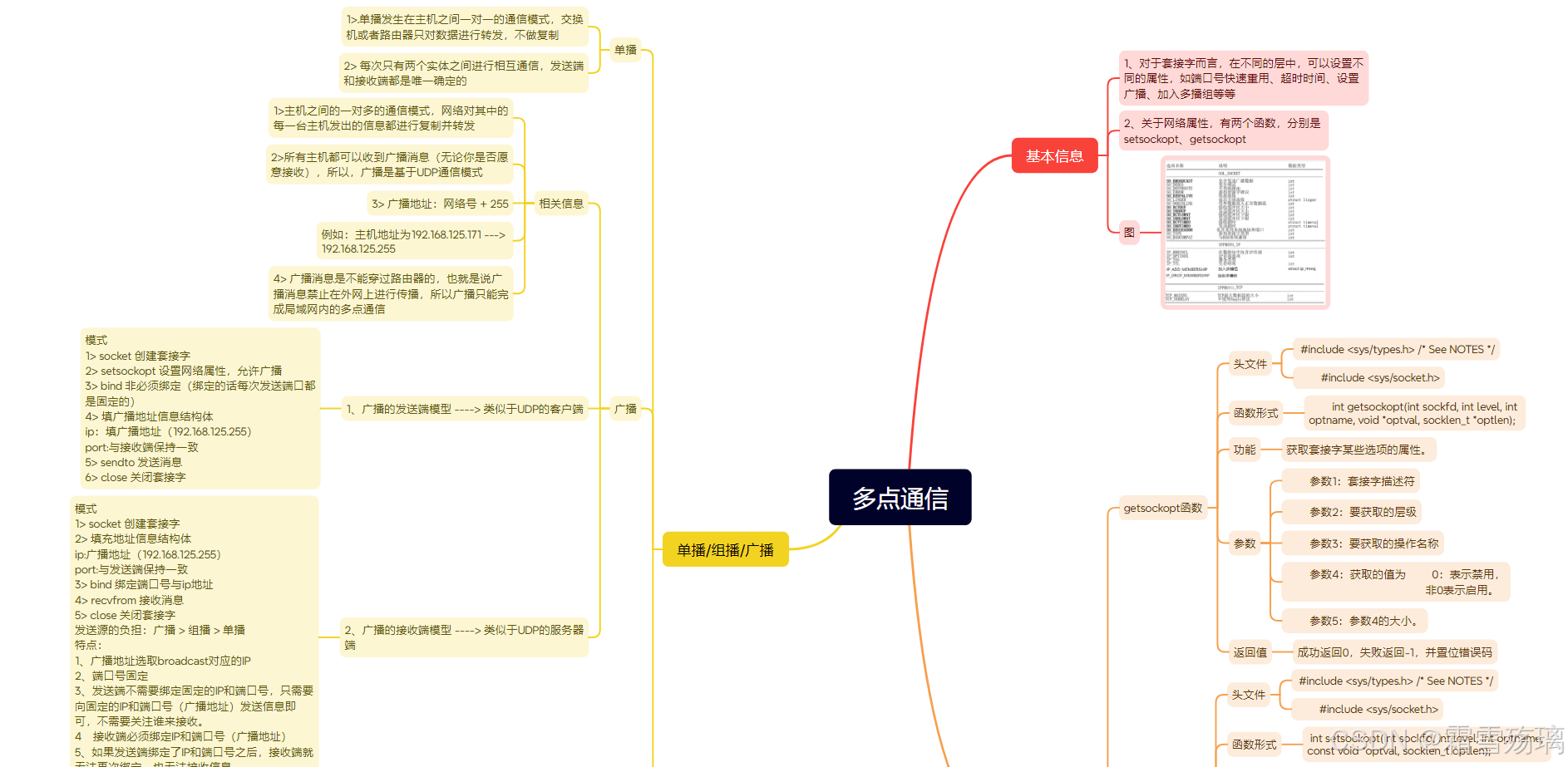

2.单播
1>.单播发生在主机之间一对一的通信模式,交换机大概路由器只对数据举行转发,不做复制
2> 每次只有两个实体之间举行相互通信,发送端和吸收端都是唯一确定的
3.广播
1>主机之间的一对多的通信模式,网络对此中的每一台主机发出的信息都举行复制并转发
2>全部主机都可以收到广播消息(无论你是否乐意吸收),所以,广播是基于UDP通信模式
3> 广播地址:网络号 + 255
比方:主机地址为192.168.125.171 ---> 192.168.125.255
4> 广播消息是不能穿过路由器的,也就是说广播消息禁止在外网上举行传播,所以广播只能完成局域网内的多点通信
1、广播的发送端模子 ----> 类似于UDP的客户端
   模式
  1> socket 创建套接字
  2> setsockopt 设置网络属性,允许广播
  3> bind 非必须绑定(绑定的话每次发送端口都是固定的)
  4> 填广播地址信息结构体
  ip:填广播地址(192.168.125.255)
  port:与吸收端保持同等
  5> sendto 发送消息
  6> close 关闭套接字
  2. #define PORT 6666
  3. #define IP "192.168.124.255"
  4. int main(int argc, const char *argv[])
  5. {
  6.     //1、创建套接字
  7.     int oldfd = socket(AF_INET,SOCK_DGRAM,0);
  8.     if(oldfd==-1)
  9.     {
  10.         perror("socket");
  11.         return -1;
  12.     }
  13.     //2、设置允许广播
  14.     int k = 999;
  15.     if(setsockopt(oldfd,SOL_SOCKET,SO_BROADCAST,&k,sizeof(k))==-1)
  16.     {
  17.         perror("setsockopt");
  18.         return -1;
  19.     }
  20.     printf("允许广播设置成功\n");
  21.
  22.     struct sockaddr_in broadcast = {
  23.         .sin_family = AF_INET,
  24.         .sin_port = htons(PORT),//发送到该端口
  25.         .sin_addr.s_addr = inet_addr(IP)
  26.     };
  27.
  28.     char buff[1024];
  29.     while(1)
  30.     {
  31.         fgets(buff,sizeof(buff),stdin);
  32.         sendto(oldfd,buff,sizeof(buff),0,(struct sockaddr *)&broadcast,sizeof(broadcast));
  33.         if(strcmp(buff,"quit")==0)
  34.         {
  35.             printf("发送端退出\n");
  36.             break;
  37.         }
  38.     }
  39.     close(oldfd);
  40.     return 0;
  41. }
2、广播的吸收端模子 ----> 类似于UDP的服务器端
   模式
  1> socket 创建套接字
  2> 填充地址信息结构体
  ip:广播地址(192.168.125.255)
  port:与发送端保持同等
  3> bind 绑定端标语与ip地址
  4> recvfrom 吸收消息
  5> close 关闭套接字
  发送源的负担:广播 > 组播 > 单播
  特点:
  1、广播地址选取broadcast对应的IP
  2、端标语固定
  3、发送端不需要绑定固定的IP和端标语,只需要向固定的IP和端标语(广播地址)发送信息即可,
  不需要关注谁来吸收。
  4、吸收端必须绑定IP和端标语(广播地址)
  5、如果发送端绑定了IP和端标语之后,吸收端就无法再次绑定,也无法吸收信息。
  4、组播(多播)
1、 组播也是实现主机之间一对多的通信模子,跟广播不同的是,组播发送的消息,只有加入多播组的成员才气收到,没有加入的就无法收到,不会占用柜台的网络带宽。
  2> 组播也是利用UDP实现。
  3> 组播地址:就是D类网络,224.0.0.0 -- 239.255.255.255
  2、 组播的发送端模子 --->类似于UDP的客户端
   模式
  1> socket 创建套接字
  2> bind 非必须绑定
  3> 填充吸收端地址信息结构体
  ip:组播地址,与吸收端保持同等(224.0.0.0 -- 239.255.255.255)
  port:与吸收端保持同等
  4> sendto 发送组播消息
  5> close 关闭套接字

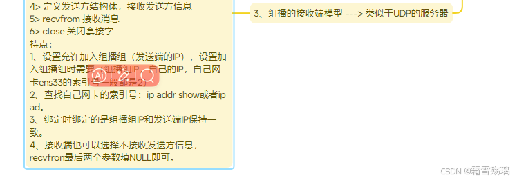

  组播发送端:
  特点:
  1、发送端发送给组播组IP和端标语。
  2、发送端不需要绑定本身的IP和端标语,只需要发送到组播地址即可。
  3. #define IP "192.168.124.172"
  5. {

3、组播的吸收端模子 ---> 类似于UDP的服务器
   1> socket 创建套接字
  2> setsockopt 设置网络属性(加入多播组)
  设置层级:IPPROTO_IP
  设置属性:IP_ADD_MEMBERSHIP
  struct ip_mreqn {
          struct in_addr imr_multiaddr; /* 组播IP*/
          struct in_addr imr_address; /* 本机IP*/
          int imr_ifindex; /* 网卡索引 */ };
  3> 填充地址信息结构体然后bind
  ip:组播IP,与发送端保持同等
  port :与发送端保持同等
  4> 界说发送方结构体,吸收发送方信息
  5> recvfrom 吸收消息
  6> close 关闭套接字
  特点:
  1、设置允许加入组播组(发送端的IP),设置加入组播组时需要(组播组IP,本身的IP,本身网卡ens33的索引号一样平常都是2)
  2、查找本身网卡的索引号:ip addr show大概ip ad。
  3、绑定时绑定的是组播组IP和发送端IP保持同等。
  4、吸收端也可以选择不吸收发送方信息,recvfron最后两个参数填NULL即可。
