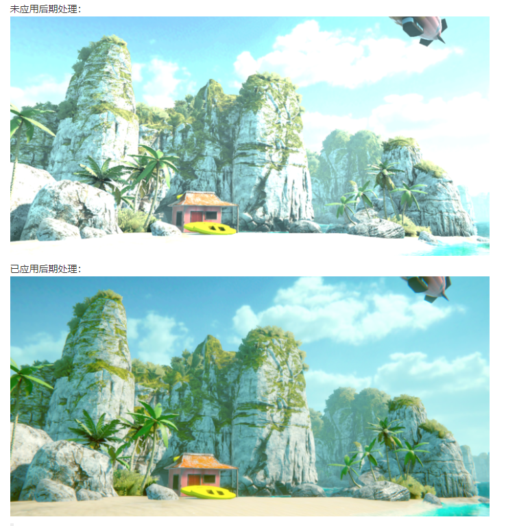

什么是后处理?
在Unity中,后处理(Post-Processing)是在相机所捕获的图像上应用一些特殊效果的过程,后处剖析让图像视觉效果更好(条件是做的好)。
这些效果的范围有非常细微的颜色调解,也包括团体的美术风格的大修,可以让场景看起来更加真实或风格化,大概只是变得更悦目。
就像我们都会用手机拍照,但很多时候我们拍的原始的相片都打不到我们想要的效果。比如照片可能亮度不敷,颜色不饱和大概对比度不好等。对于这种情况,我们可以在照片拍出来后对其进行调解,让照片看起来更加悦目,这个过程就是后处理。

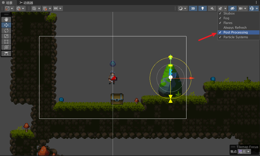

场景视图表现后处理效果
为了方便测试,记得勾选表现后处理效果,默认都是勾选的

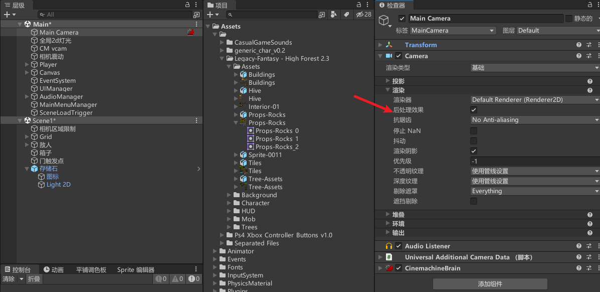

主相机勾选渲染后处理
我们先确保Main Camera启用后处理。

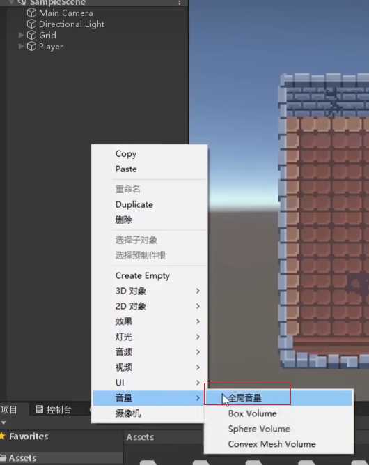

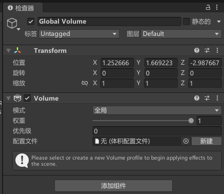

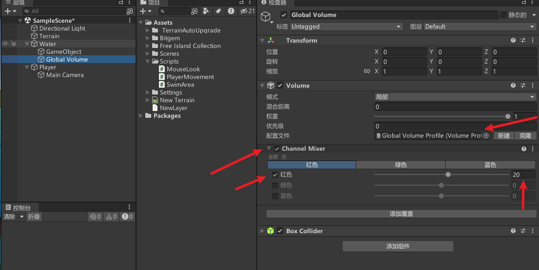

为了实际应用这些新的效果,我们需要添加一个叫做体积(Volume)的东西加入景中。一个Volume指定了场景中的某个特定地区。当相机处于这个Volume中时,后处剖析影响到相机渲染的画面。
右键创建一个volume,选择global volume全局见效
可以看加入景中生成了一个名为Global Volume的物体
将由这个物体下的volumel脚本给相机添加后处理特效

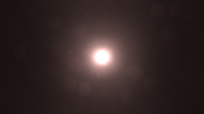

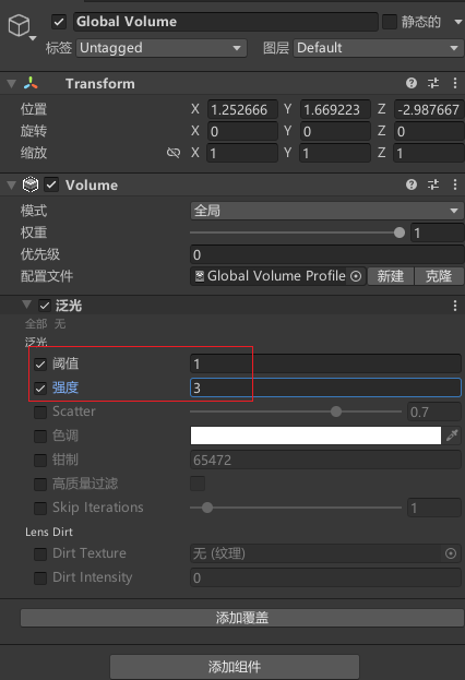

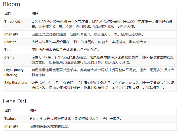

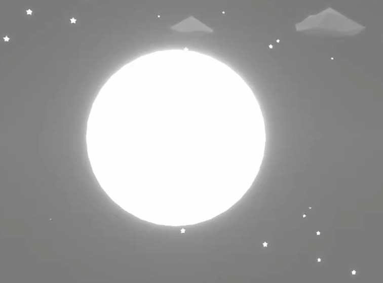

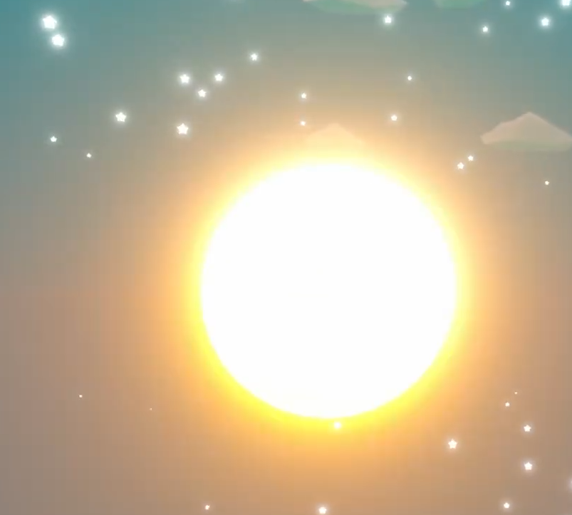

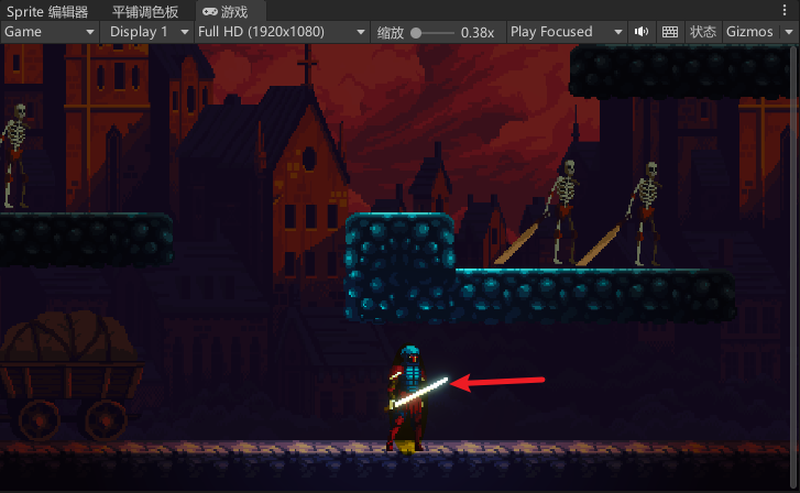

泛光 (Bloom)
泛光效果会产生从图像明亮地区界限向外延伸的光线条纹。这种效果给人的感觉是极其明亮的光线压抑住了摄像机。
泛光效果还具有镜头脏污 (Lens Dirt) 功能,该功能可用于应用全屏污迹或灰尘层来衍射泛光效果。
效果

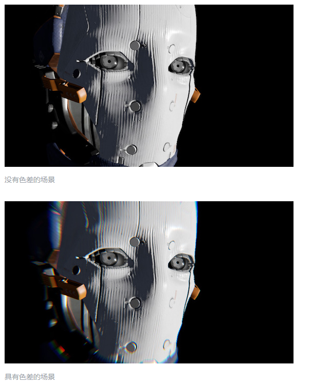

色差 (Chromatic Aberration)
“色差”沿着图像明暗分隔界限出现颜色条纹。它可以模仿真实摄像机在镜头无法将全部颜色融合到同一点时产生的颜色失真。
色差效果可以模仿真实摄像机在镜头无法将全部颜色融合到同一点时产生的效果。产生的效果沿着图像明暗分隔界限出现“条纹”。
色差效果的常见用途包括表现艺术效果,如摄像机碰撞或中毒效果。Unity 支持红/蓝和绿/紫边纹,并答应使用输入纹理来界说边纹颜色。

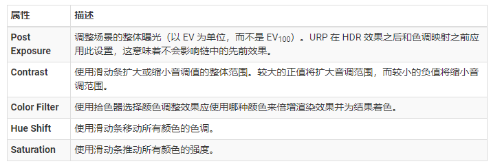

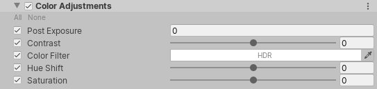

颜色调解 (Color Adjustments)
使用此效果可以调解最终渲染的图像的团体色调、亮度和对比度。
效果

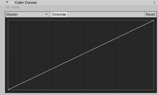

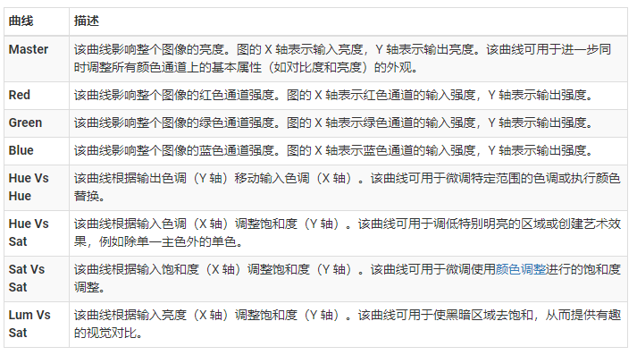

颜色曲线 (Color Curves)
分级曲线是一种在特定范围调解色调、饱和度或亮度的高级方法。通过调解八个可用图形中的曲线,即可实现特定色调替换或使某些亮度低落之类的效果。

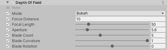

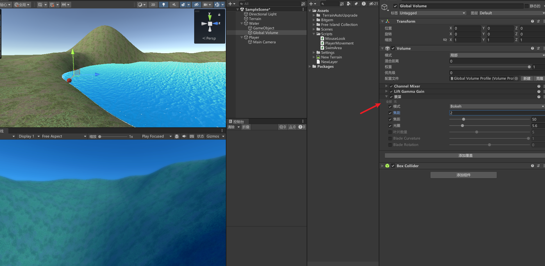

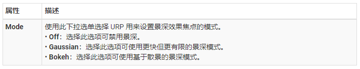

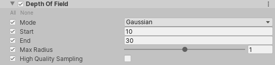

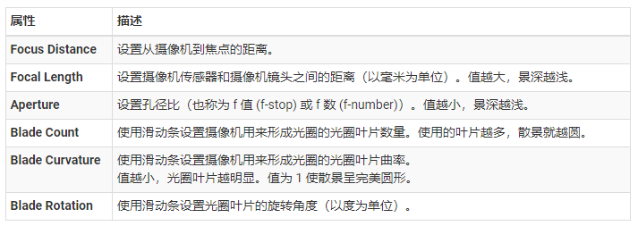

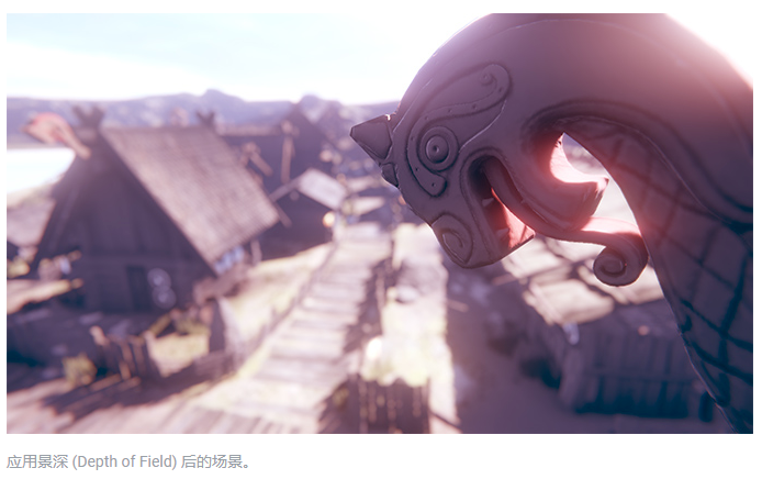

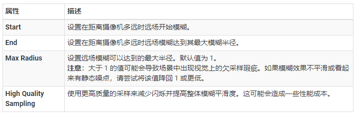

景深效果 视野含糊效果(Depth OF Field)
景深 (Depth Of Field) 组件将应用景深效果,可模拟摄像机镜头的焦点属性。在现实生活中,摄像机只能在特定距离的对象上清晰聚焦。距离摄像机更近或更远的对象会失焦。这种含糊效果提供了关于对象距离的视觉提示,并引入了“散景”,这是一种视觉瑕疵,出如今图像失焦的明亮地区周围
高斯景深
散景景深
效果

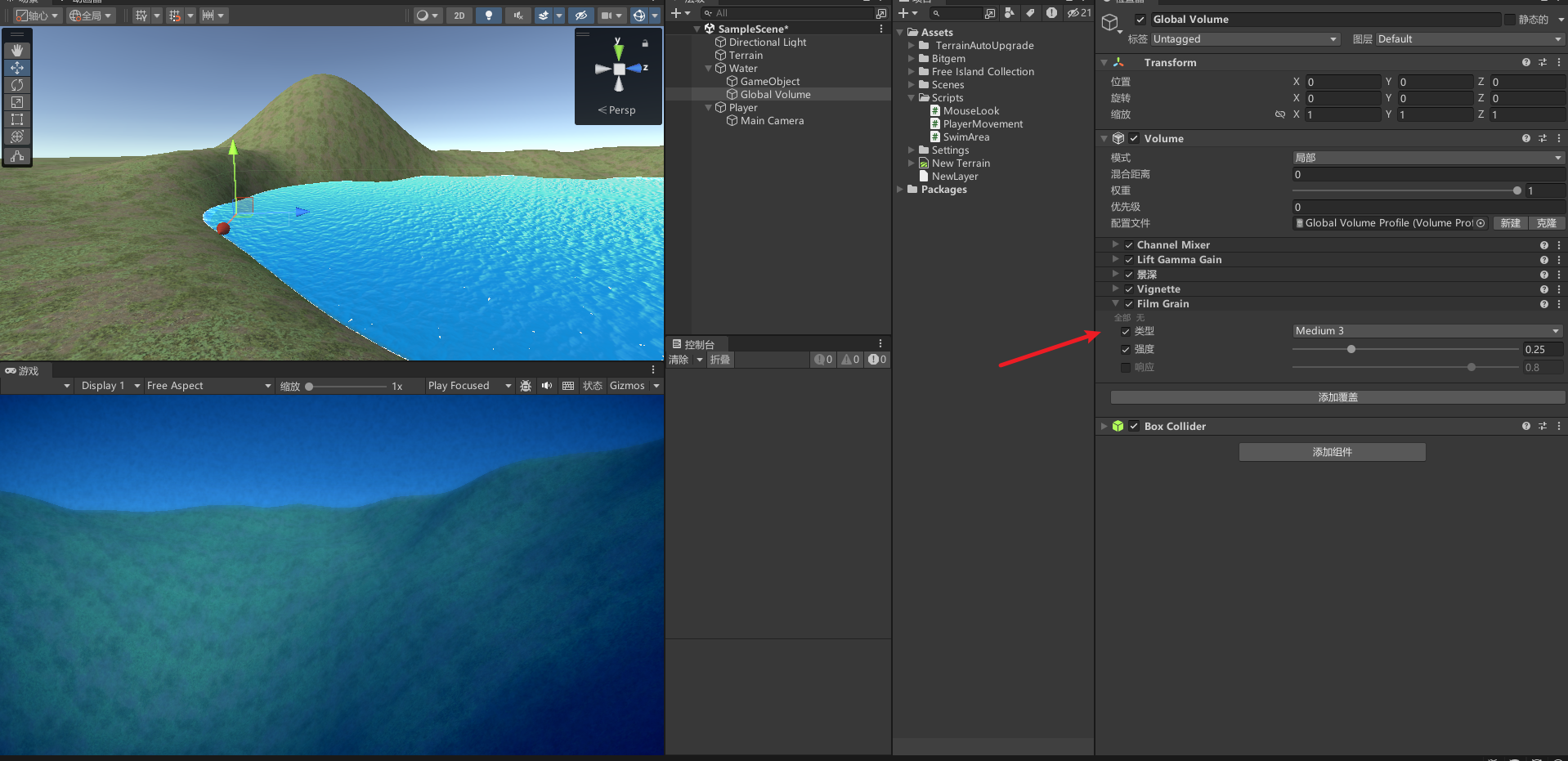

水下视野含糊效果

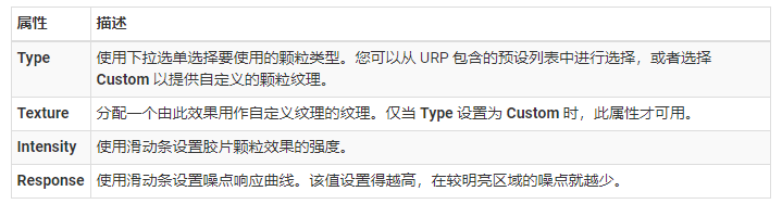

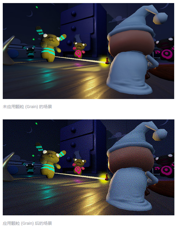

胶片颗粒感(Film Grain)
胶片颗粒效果模拟的是摄影胶片的随机光学纹理,这通常是由物理薄膜上存在的小颗粒引起的。
颗粒效果可以模拟了真实摄像机产生的效果,即摄像机胶片中的小颗粒给图像带来未经处理的粗糙效果。
Unity 中提供的颗粒效果基于干系梯度噪点。此效果的常见用途包括模仿电影的明显缺陷;常用于可怕主题的游戏。

水下效果

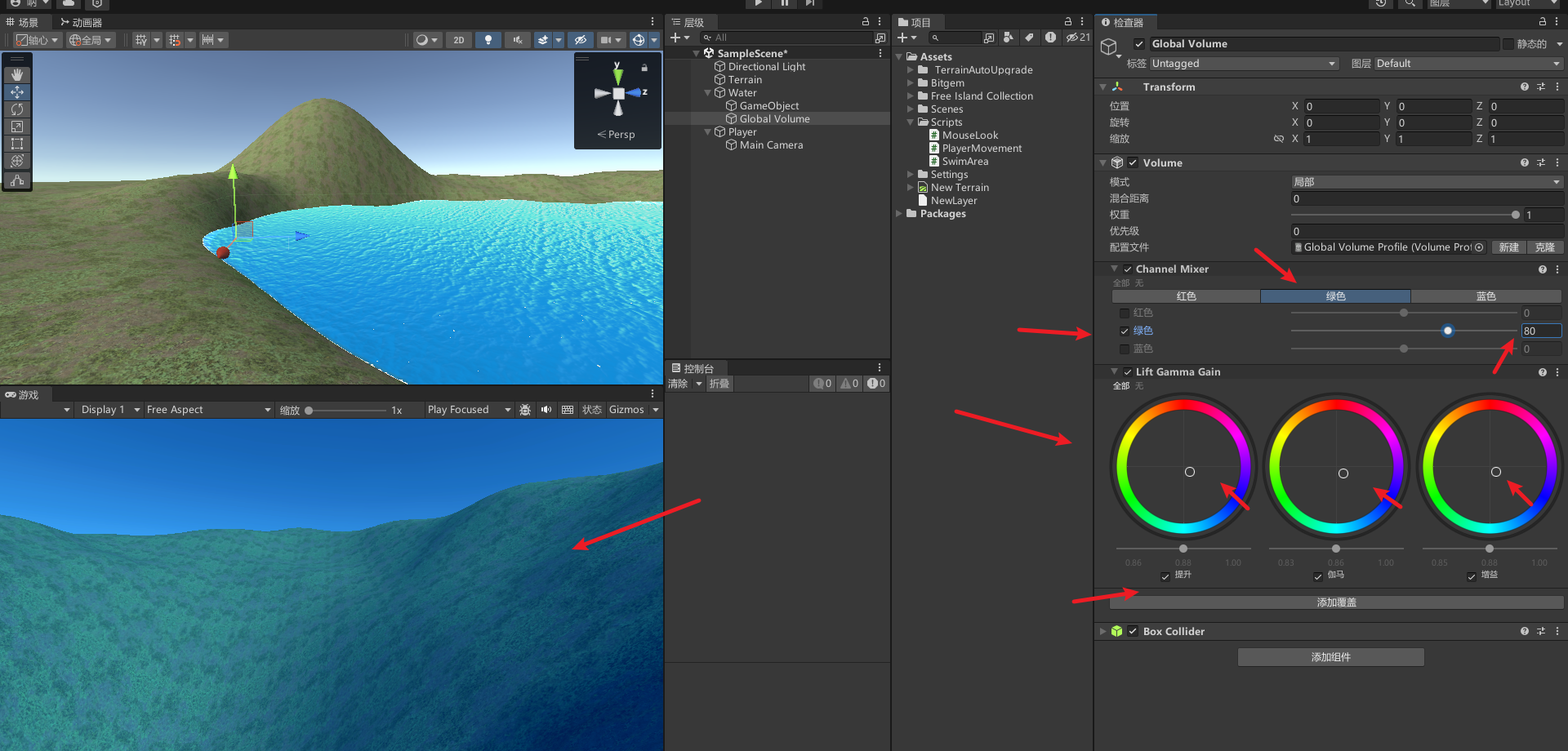

通道混淆器 (Channel Mixer)
通道混淆器效果可以修改每个输入颜色通道对输出通道团体混淆的影响。比方,如果增长绿色通道对红色通道团体混淆的影响,则最终图像中全部绿色(包括中性/单色)的地区都将偏红色。

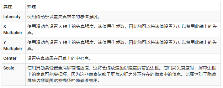

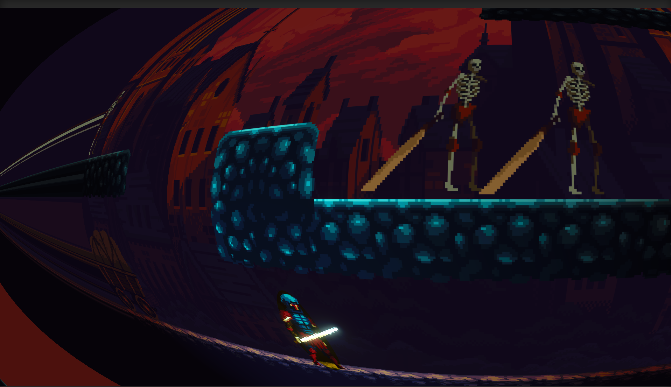

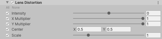

镜头扭曲失真效果 (Lens Distortion)
镜头失真效果通过扭曲最终渲染的图片来模拟真实摄像机镜头的外形。
效果

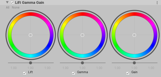

提升、伽马、增益 (Lift Gamma Gain)
此项目可用于执行三向颜色分级。提升、伽马、增益轨迹球遵循 ASC CDL 尺度。调解轨迹球上点的位置时会在给定色调范围内将图像色调移向该颜色。使用不同的轨迹球可以影响图像内的不同范围。调解轨迹球下方的滑动条会偏移该范围的颜色亮度。

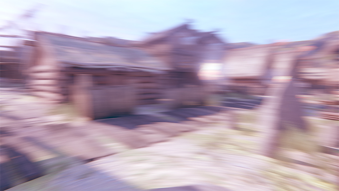

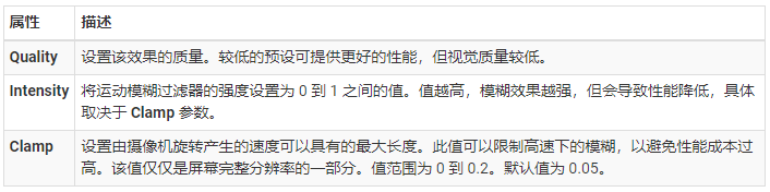

运动含糊 (Motion Blur)
运动含糊效果可模拟现实世界摄像机在拍摄运动速度比摄像机曝光时间更快的对象时出如今图像中的含糊情况。这种情况通常是由快速移动对象或长曝光时间引起的。赛车游戏等题材通常会夸大运动含糊效果来加强速度感。
通用渲染管线 (URP) 只会使摄像机运动含糊。
旋转非常快的摄像机上的运动含糊

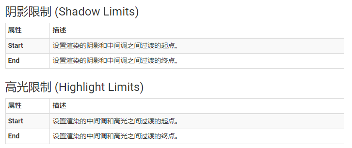

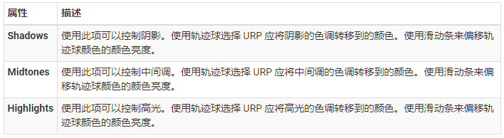

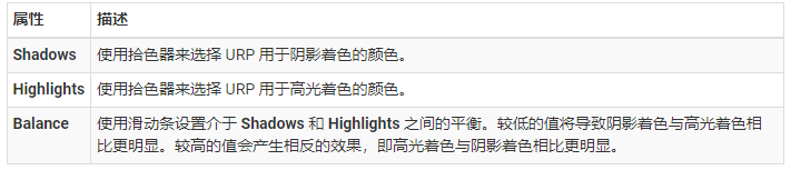

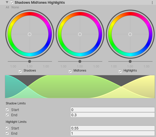

阴影、中心调、高光 (Shadows Midtones Highlights)
阴影、中心调、高光效果分别控制渲染的阴影、中心调和高光。与提升、伽马、增益 (Lift, Gamma, Gain) 不同,您可以使用此效果准确界说阴影、中心调和高光的色调范围。

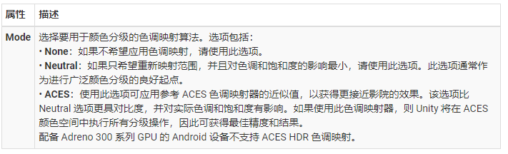

色调映射 (Tonemapping)
色调映射是将图像的 HDR 值重新映射到新的值范围的过程,其最常见的用途是使动态范围较低的图像看起来具有较高的范围。
你应该始终添加色调映射器,这基本上可以确保您不会在真正饱或不饱和的地区中丢失颜色界说

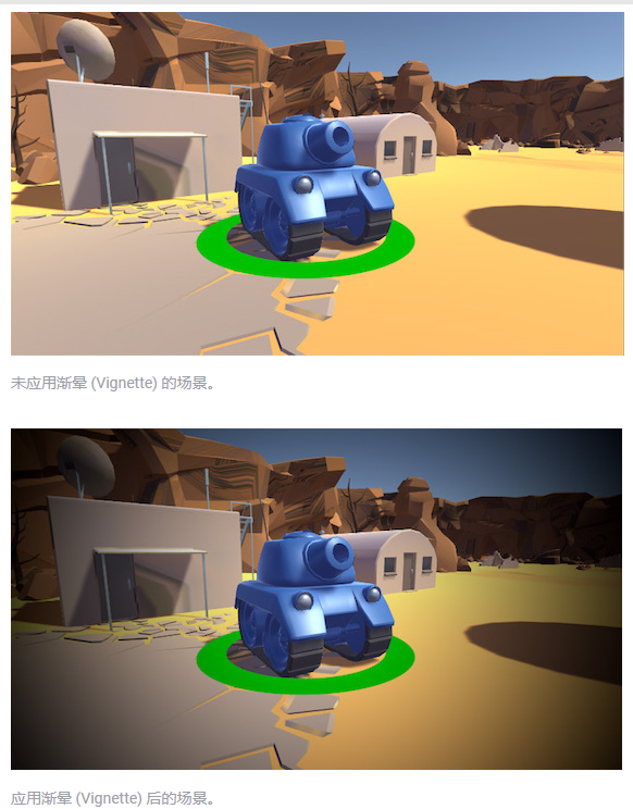

渐晕 (Vignette)
在摄影中,“渐晕”一词表现相对于中心朝图像边缘变暗和/或去饱和。在现实生活中,厚的或堆叠的滤镜、二次镜头和不准确的镜头遮光罩通常会产生此效果。您可以使用渐晕将焦点绘制到图像的中心。
渐晕效果使图像的边缘变暗,让图像的中心更亮。在现实世界的摄影技术中,此效果通常是由厚的或堆叠的滤镜、二次镜头和不准确的镜头遮光罩引起的。此效果用于表现艺术效果,比方将焦点绘制到图像的中心。

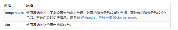

白平衡 (White Balance)
White Balance 组件应用白平衡效果来消除不真实的偏色,从而使现实生活中表现为白色的对象在最终图像中渲染为白色。还可以使用白平衡在最终渲染中创建团体更冷淡或更温暖的感觉。

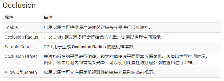

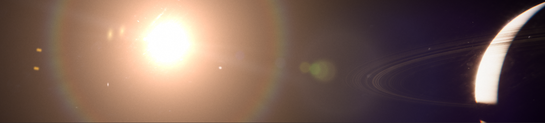

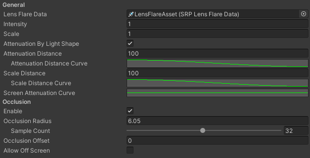

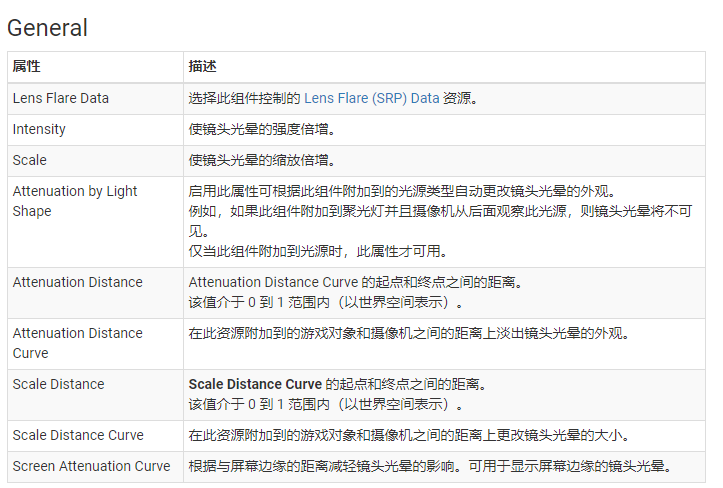

镜头光晕(Lens Flare) (SRP) 组件
Unity 的可编程渲染管线 (SRP) 包括 Lens Flare (SRP) 组件,该组件可在场景中渲染镜头光晕。这是 SRP 中与内置渲染管线的 Lens Flare 组件(该组件与 SRP 不兼容)等效的组件。可以将 Lens Flare (SRP) 组件附加到任何游戏对象,但某些属性仅在 Lens Flare (SRP) 组件附加到光源时才会出现。
效果

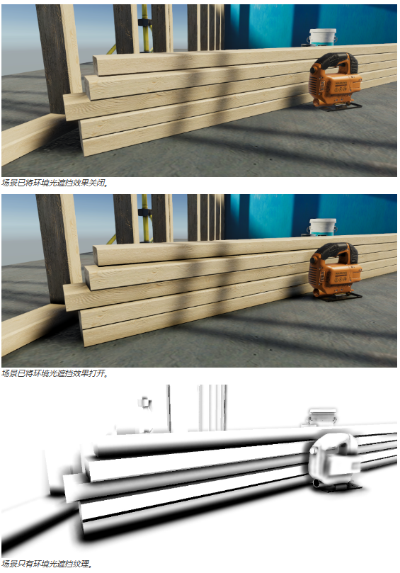

情况光遮挡 (Ambient Occlusion)
情况光遮挡效果可以使挨着折痕线、小孔、相交线和平行表面的地方变暗。在现实世界中,这些地区每每会阻挡或遮挡周围的光线,因此它们会显得更暗。
URP 将实时屏幕空间情况光遮挡 (Screen Space Ambient Occlusion, SSAO) 效果实现为渲染器功能。
   注意:SSAO 效果是一种渲染器功能,独立于 URP 中的后期处理效果。此效果不依靠于体积 (Volumes),也不与体积相互作用。
  以下几个图表现的场景分别将情况光遮挡效果关闭、打开以及只有情况光遮挡纹理。

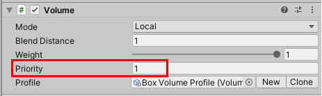

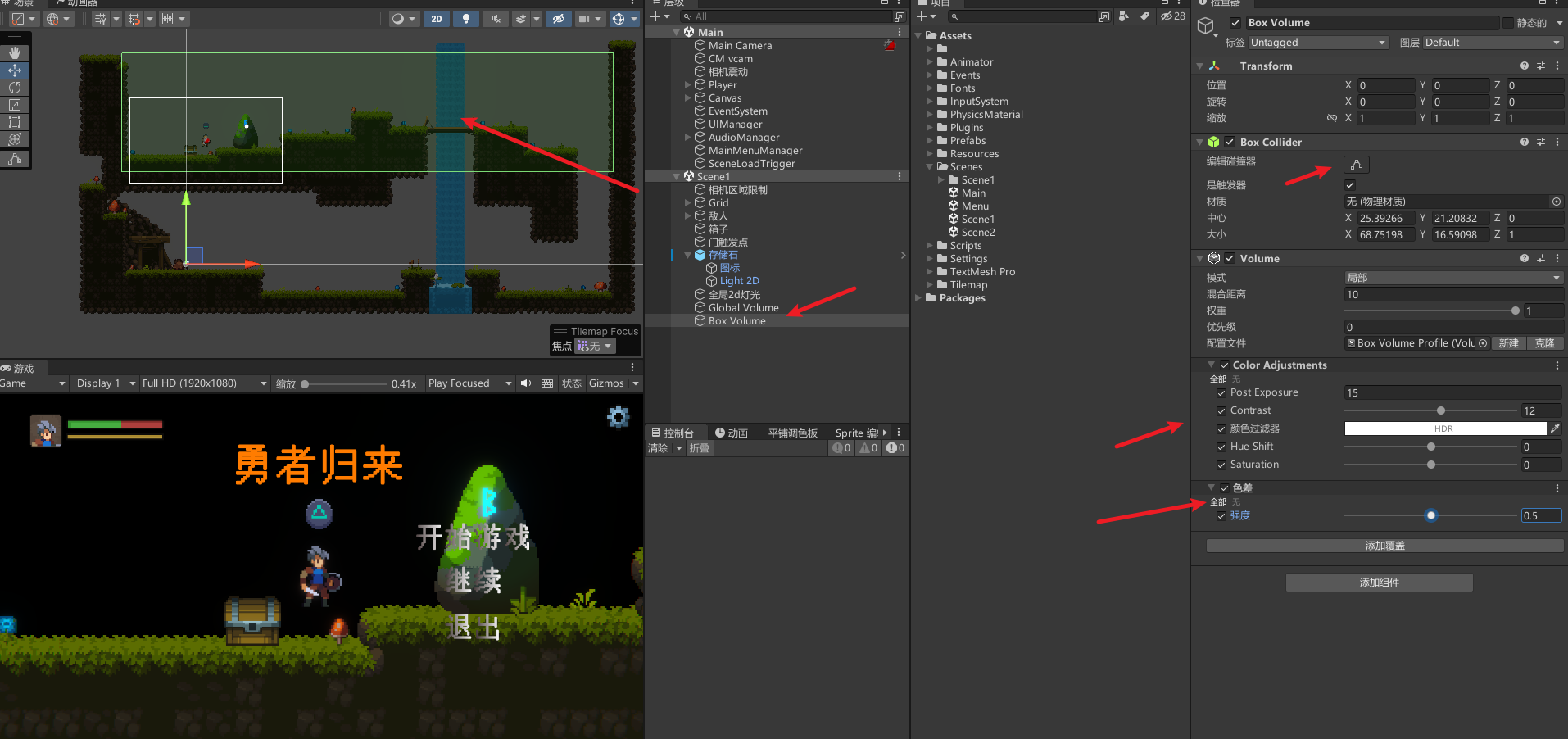

局部后处理
实现上面地区比下面地区亮,记得模式选择局部
如果场景中有其他体积,请更改 Priority 属性的值,确保来自该体积的覆盖具有比其他体积更高的优先级。
效果

注意:对于景深,Unity 建议您对低端设备使用高斯景深 (Gaussian Depth of Field)。对于游戏主机和桌面平台,请使用散景景深 (Bokeh Depth of Field)。
