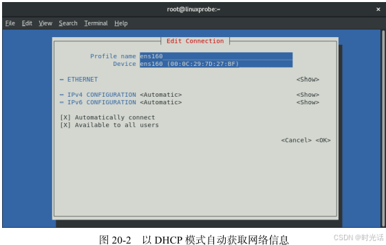

如果条件答应,建议适当增大虚拟机的内存上限,让稍后的编译过程更快一些。而且由于接下来还需要从外部网络中获取 Nginx、MySQL、PHP 及 WordPress 等一系列的安装包,因此需要配置虚拟机,将其毗连到互联网。
将已经调解为桥接模式的网卡,通过 nmtui 或 nm-connection-editor 命令修改为以 DHCP模式主动获取网络信息,如图 20-2 所示。此时,大多数情况下虚拟机就可以接入互联网。若依然不可访问互联网,则思量外部情况是否有特殊的限定,然后将虚拟机内网卡配置成跟物理机一致即可。
  1. [root@linuxprobe~]# ping -c 4 www.linuxprobe.com
  2. PING www.linuxprobe.com.w.kunlunno.com (202.97.231.16) 56(84) bytes of data.
  3. 64 bytes from www.linuxprobe.com (202.97.231.16): icmp_seq=1 ttl=55 time=27.5 ms
  4. 64 bytes from www.linuxprobe.com (202.97.231.16): icmp_seq=2 ttl=55 time=27.10 ms
  5. 64 bytes from www.linuxprobe.com (202.97.231.16): icmp_seq=3 ttl=55 time=27.4 ms
  6. 64 bytes from www.linuxprobe.com (202.97.231.16): icmp_seq=4 ttl=55 time=28.9 ms
  7. --- www.linuxprobe.com.w.kunlunno.com ping statistics ---
  8. 4 packets transmitted, 4 received, 0% packet loss, time 8ms
  9. rtt min/avg/max/mdev = 27.354/27.913/28.864/0.593 ms

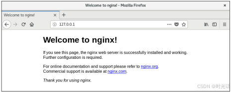

  11. [root@linuxprobe lnmp]# nginx
操纵完毕!重启服务程序,并在欣赏器中输入本机的 IP 地点,即可访问到 Nginx 网站服务程序的默认界面,如图所示。相较于 Apache 服务程序的赤色默认页面,Nginx 服务程序的默认页面显得更加简便。

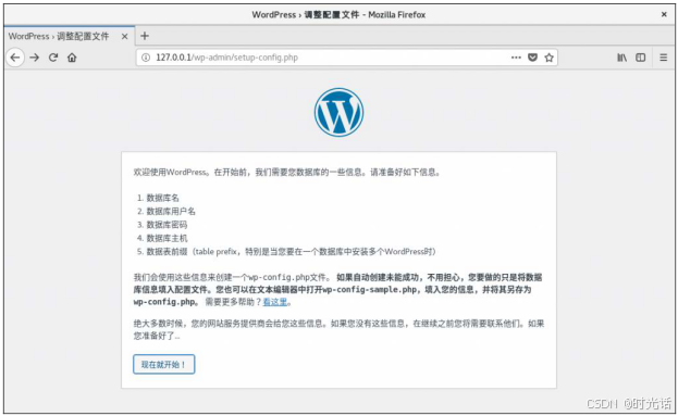

随后输入本机 IP 地点访问 WordPress 网站的首页面,如图所示。该页面提醒了用户稍后需要的安装信息。

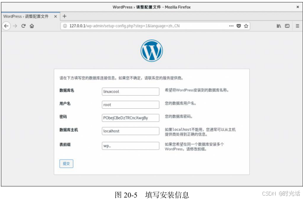

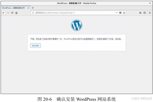

单击图中的“现在就开始”按钮,在随后出现的界面中依次输入刚刚创建的数据库名称、用户名及重置过的密码值。由于 WordPress 会要求用户自行创建好数据库,因此请确保网页中填写的数据库名称与刚才创建的一致,如图 20-5 所示。单击“提交”按钮举行确认后,便进入最终的安装阶段,如图 20-6 所示。

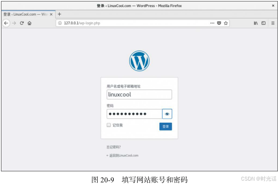

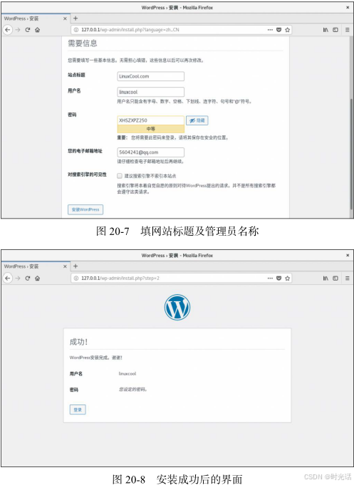

顺利安装完毕后,WordPress 网站体系会要求用户填写站点标题、用户名及密码等信息,如图 20-7 所示。这些信息均可自行填写,建议密码稍微复杂一些。在查抄无误后即可单击“安装WordPress”按钮举行安装。安装乐成后的界面如图 20-8 所示。

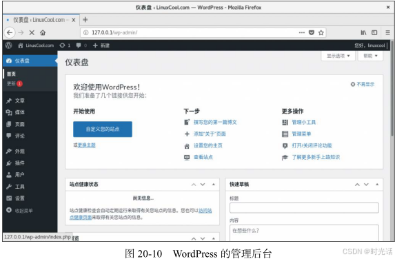

WordPress 的登录界面将在用户填写完账号及密码且单击“登录”按钮后主动出现,如图20-9 所示。
顺利进入 WordPress 的管理后台,如图 20-10 所示。WordPress 作为最热门的网站内容管理体系,都能做出什么样的网站呢?各人肯定对此很好奇,感兴趣的可以自行研究一下。
