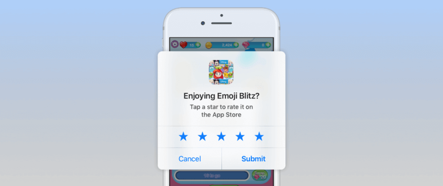

iOS评分效果Demo实战教程
主题 1964|帖子 1964|积分 5902
本文另有配套的精品资源,点击获取
  简介:本项目是一个iOS开辟中实现评分效果的示例,提供了完整互动式评分功能的源码。通过深入分析Demo中的关键技术和实现细节,开辟者可以学习到如何构建基于UIKit框架的用户界面,包括自界说视图、Auto Layout布局、手势辨认、相应式编程、MVC架构、代码构造、状态管理、用户接口测试以及动画效果的实现。这个Demo利用Objective-C或Swift编写,对实现iOS应用中的评分功能有深入的指导作用。
