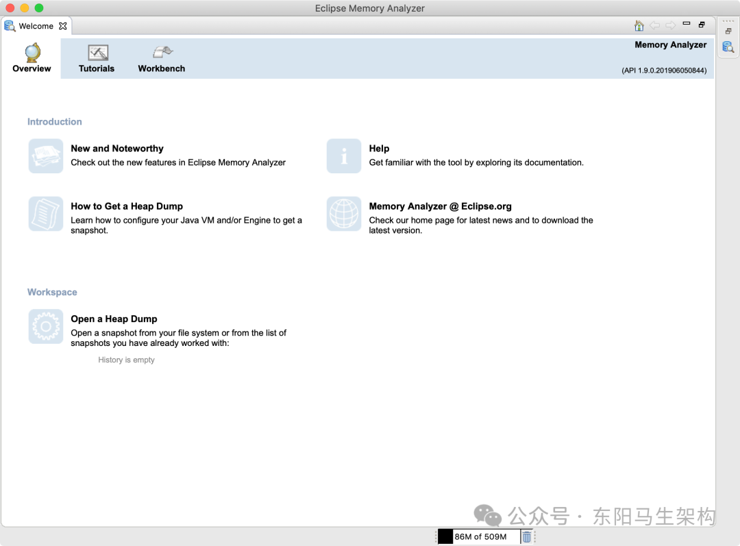

(5)MAT是如何利用的
假如开发工具是Eclipse,那么可通过Eclipse集成的MAT插件来利用的。假如开发工具是IDEA,那么可以直接下载一个MAT来利用即可。官网的下载地点如下,在这个地点中,可以下载MAT的最新版本。
  1. https://www.eclipse.org/mat/downloads.php
下载好MAT后,在其安装目次里可看到一个叫MemoryAnalyzer.ini文件,这个文件里的内容大概如下所示:
  1. -startup
  2.  ../Eclipse/plugins/org.eclipse.equinox.launcher_1.5.0.v20180512-1130.jar
  3.  --launcher.library
  4.  ../Eclipse/plugins/org.eclipse.equinox.launcher.cocoa.macosx.x86_64_1.1.700.v20180518-1200
  5.  -vmargs
  6.  -Xmx1024m
  7.  -Dorg.eclipse.swt.internal.carbon.smallFonts
  8.  -XstartOnFirstThread
必要注意的是:假如dump出来的内存快照很大,比如有几个G,那么务必在启动MAT前在这个配置文件里设置MAT的堆内存巨细。比如设置为4个G或者8个G,因为这里默认的-Xmx1024m表现只有1G。
接着直接启动MAT,启动后看到的界面中有一个选型是:Open a Heap Dump。Open a Heap Dump就是打开一个内存快照的意思。选择Open a Heap Dump,然后选择当地的一个内存快照文件打开。

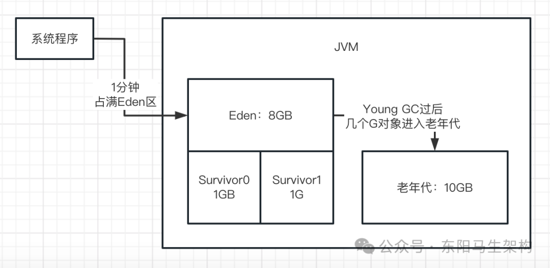

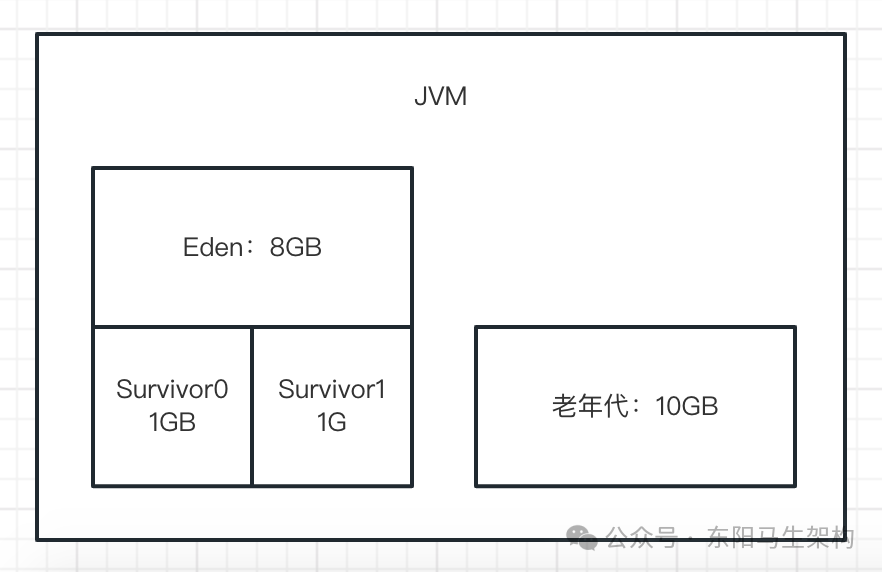

基于jstat一分析发现了很大的问题:当时这个体系重要是用来处置惩罚大量数据,然后提供效果给用户检察的,以是给JVM的堆分配了20G的内存,其中新生代10G、老年代10G。如下图示:
这么大的年轻代,效果却在jstat中看到:Eden区大概1分钟就会塞满,然后就会触发一次YGC,而且YGC过后有几个G的对象都是存活的会进入老年代。如下图示:
这阐明什么?这阐明体系代码运行时在产生大量的对象,而且处置惩罚极慢,经常在1分钟过后YGC以后另有很多对象存活,这才导致大量对象进入老年代。
就是因为这个内存运行模型,才导致了平均两分钟会触发一次FGC,而且老年代因为内存量很大,以是导致一次FGC就要10秒。甚至平凡的4核机器根本撑不住这么频仍、这么耗时的FGC,以是这种长时间FGC直接导致机器的CPU频仍打满,负载过高。从而导致了用户经常无法访问体系,页面都是空白的。

(8)利用MAT分析内存快照
在接下来的一个步骤,务须要注意:假如是线上导出来的dump内存快照,很多时间可能都是几个G的。比如要打开8G左右的内存快照,就务必按照前面说的:在MAT的MemoryAnalyzer.ini文件里,修改MAT的启动堆巨细为8G。
一.接着就是打开MAT软件
二.然后选择其中的"Open a Heap Dump"打开dump快照文件
三.接着会看到如下图示

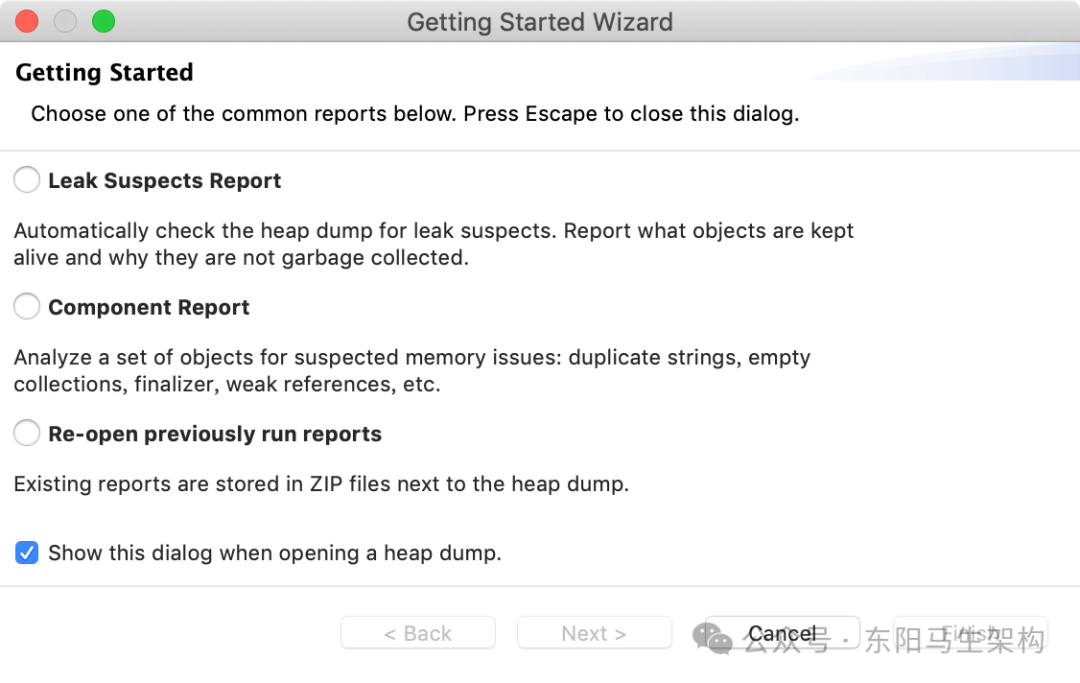

打开dump快照时会出现提示,要不要进行内存走漏的分析。也就是"Leak Suspects Report",一般勾选是即可。

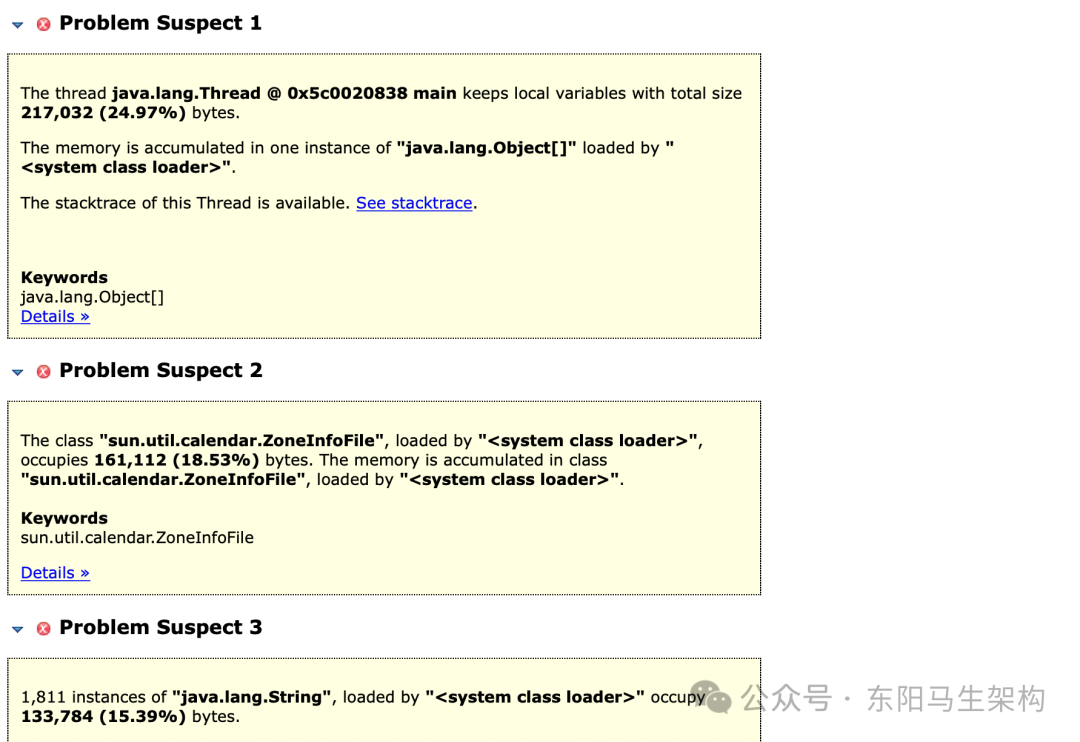

四.接着会看到如下图示
以及如下图示:

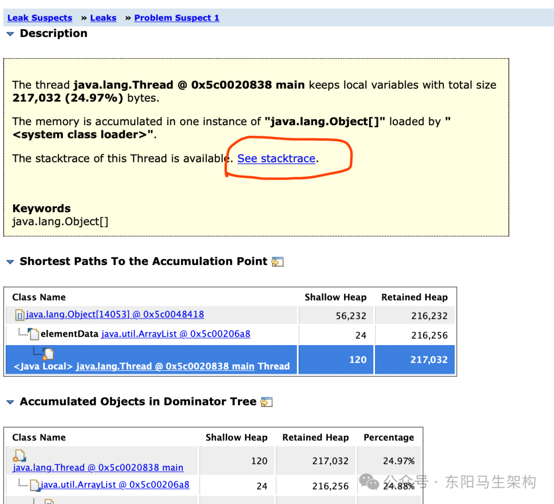

从上图可以很清楚看出,MAT都展示出,可能存在的内存走漏的问题。尤其是第一个问题"roblem Suspect 1",其英文里很清楚的告知:java.lang.Thread main线程通过局部变量引用了占据24.97%内存的对象。且MAT展示出那是一个java.lang.Object[]数组,该数组占据了大量内存。

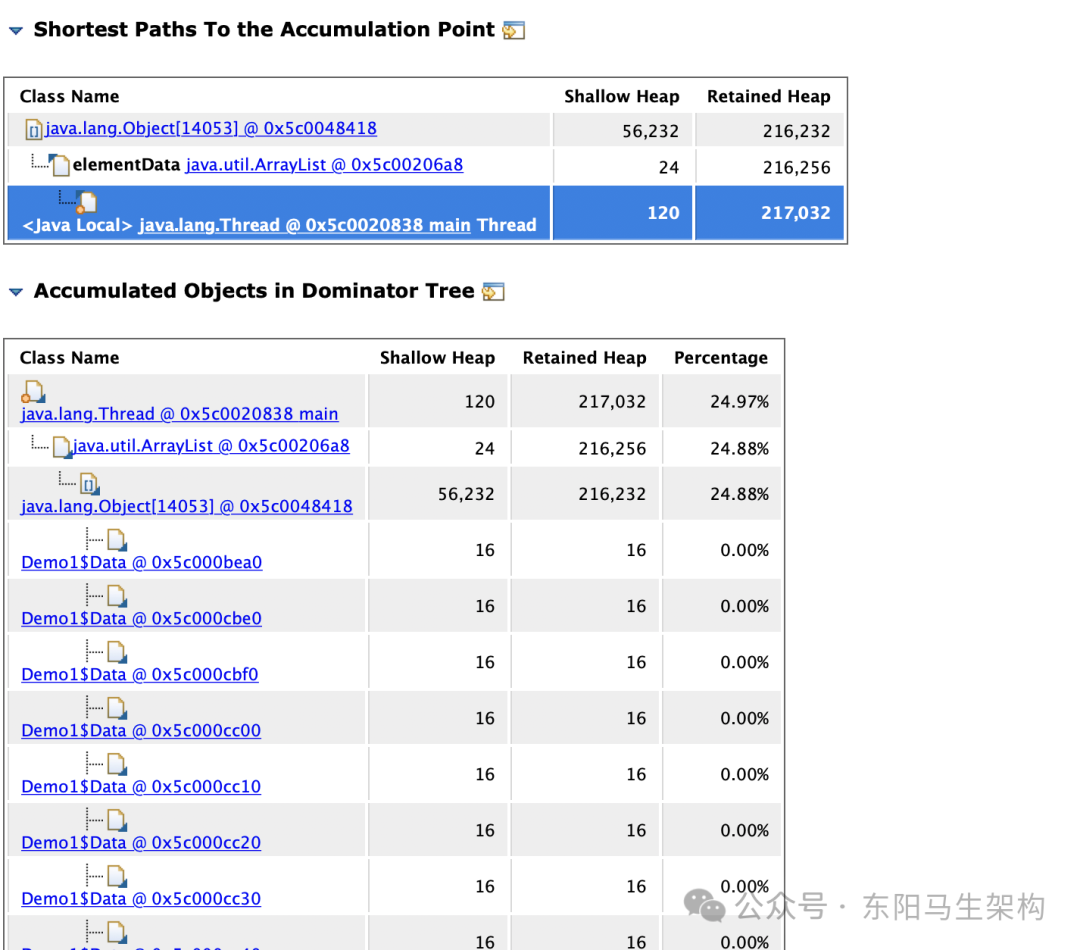

那么此时就必要知道,这到底是一个什么样的数组?可以看到"roblem Suspect 1"框的最后一行是一个超链接的"Details",点击进去就可看到详细阐明。
通过这个详细阐明,尤其是"Accumulated Objects in Dominator Tree"。在里面可以看到,main线程中引用了一个java.util.ArrayList。这里面是个java.lang.Object[]数组,数组元素是Demo1$Data对象实例。
到此为止,就很清楚到底是什么对象在内存里占用了过大的内存。以是想要查清楚体系中那些超大对象到底是什么,可利用MAT分析。

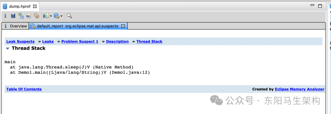

(9)追踪线程实验堆栈,找到问题代码
一旦发现某个线程在实验过程中创建了大量的对象后,就可以尝试找找这个线程到底实验了哪些代码才创建了这些对象。
如下图示,可以点击页面中的一个"See stacktrace",然后就会进入一个线程实验代码堆栈的调用链了。
以及:

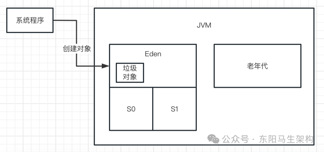

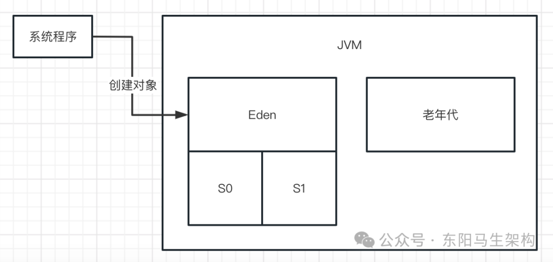

二.体系步伐会不停在新生代Eden区创建各种对象
体系步伐会不停运行,运行时会不停在新生代的Eden区中创建各种对象,如下图示:
三.方法运行完毕,其局部变量引用的对象可被回收
一般创建对象都是在各种方法里实验的,一旦方法运行完毕,方法局部变量引用的那些对象就会成为Eden区里的垃圾对象可被回收。如下图示:

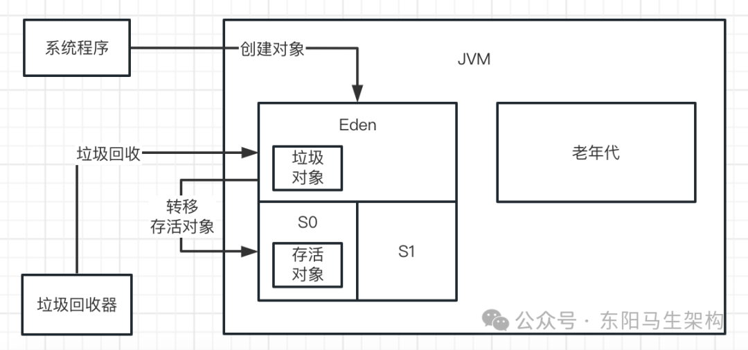

首先从GC Roots(方法局部变量、类静态变量)开始追踪,标记存活对象。然后用复制算法把存活对象放入第一个Survivor区中,也就是S0区。如下图示:
五.接着新生代垃圾回收器就会回收掉Eden区里剩余的全部垃圾对象
在整个新生代垃圾回收的过程中全程会进入STW状态。也就是暂停体系工作线程,体系代码全部停止运行,不允许创建新对象。这样才能让新生代垃圾回收器用心工作,找出存活对象然后回收垃圾对象。
一旦新生代垃圾回收全部完毕,存活对象都进入了Survivor地区。然后Eden区都清空了,那么YGC就会实验完毕。此时体系步伐恢复工作,继续在Eden区里创建对象。

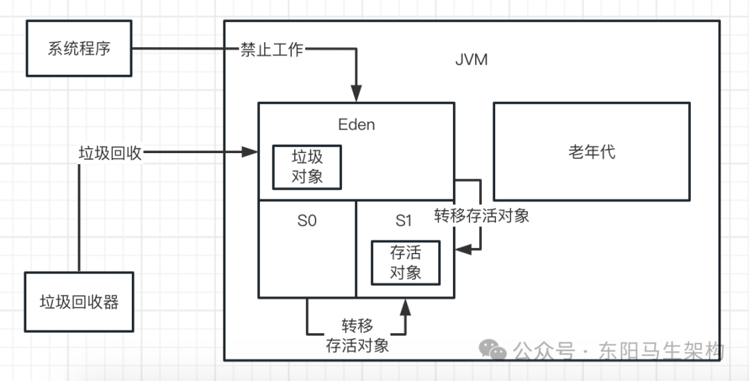

六.下一次假如Eden区又满了,就会再次触发YGC
把Eden区和S0区里的存活对象转移到S1区里去,然后直接清空掉Eden区和S0区中的垃圾对象。当然这个过程中体系步伐是禁止工作的,处于Stop the World状态,如下图示:
七.负责YGC的垃圾回收器有很多种,常用的是ParNew垃圾回收器
它的焦点实验原理就如上所述,只不过ParNew运行时是基于多线程并发实验垃圾回收的。

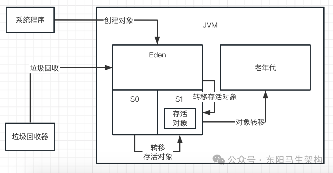

导致对象会进入老年代地区中的情况如下:
情况一:对象在新生代里躲过15次垃圾回收,年龄太大要进入老年代
情况二:对象太大凌驾了肯定的阈值,直接进入老年代,不经过新生代
情况三:YGC后存活对象太多导致S区放不下,存活对象会进入老年代
情况四:可能几次YGC过后,Surviovr地区中的对象占用超50%的内存,此时假如年龄1+年龄2+年龄N的对象总和凌驾了Survivor地区的50%,那么年龄N及以上的对象都进入老年代,即动态年龄判定规则
对象进入老年代的情况阐明:
阐明一:躲过15次YGC的对象究竟是少数
阐明二:大对象一般在特殊情况下会有
阐明三:加载大量数据长时间处置惩罚及高并发,才容易导致存活对象过多
对于这些情况,都会导致对象进入老年代中,老年代对象会越来越多。如下图示:
