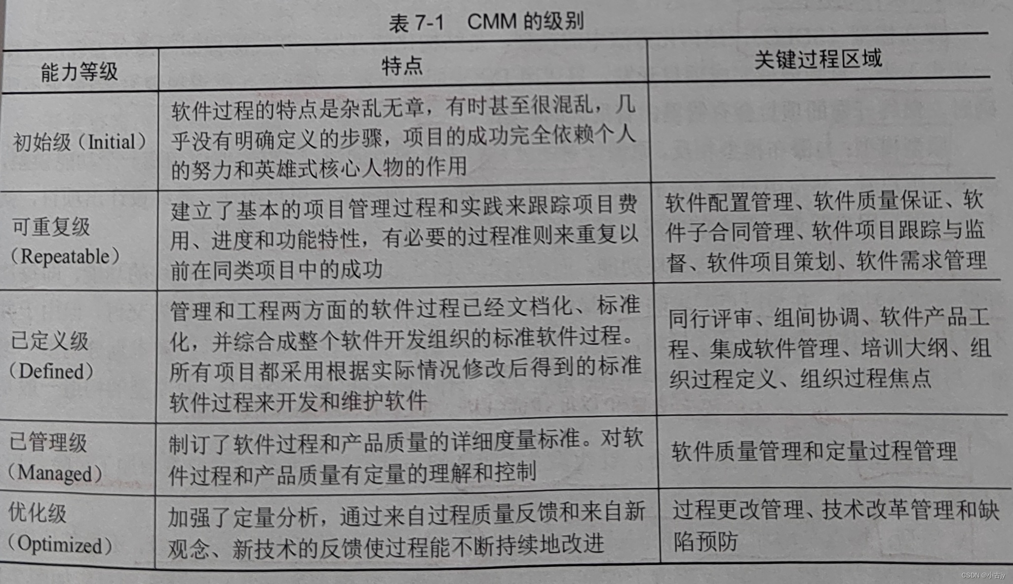

四、本领成熟度模型CMM和本领成熟度模型集成CMMI
1、本领成熟度模型
      本领成熟度模型(Capability Maturity Model,CMM)是对软件组织化阶段的形貌,随着软件组织定义、实验、丈量、控制和改进其软件过程,软件组织的本领经过这些阶段渐渐提高,针对软件研制和测试阶段。

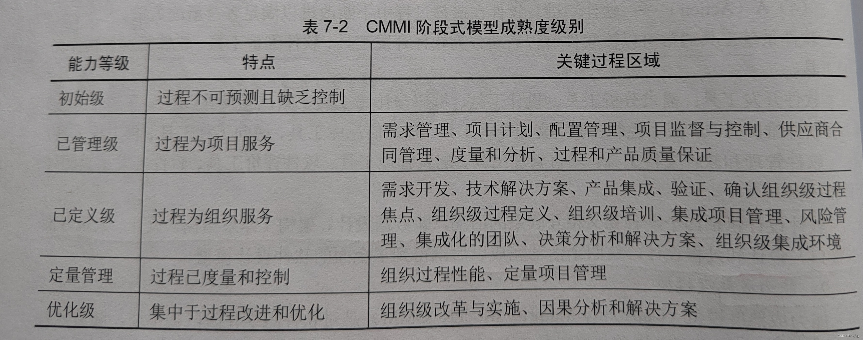

2、本领成熟度模型集成
      本领成熟度模型集成(Capability Maturity Model Integration, CMMI)是若干过程模型的综合和改进,不仅仅支持软件,而且支持多个工程学科和范畴的、系统的、一致的过程改进框架,能话应现代工程的特点和需要,能提高过程的质量和工作服从。CMM有阶段式模型和连续式模型两种表示法。
(1)阶段式模型:类似于CMM,它关注组织的成熟度,五个成熟度模型级别见表。
(2)连续式模型:关注每个过程域的本领,一个组织对差别的过程域可以达到差别的过程域本领等级。

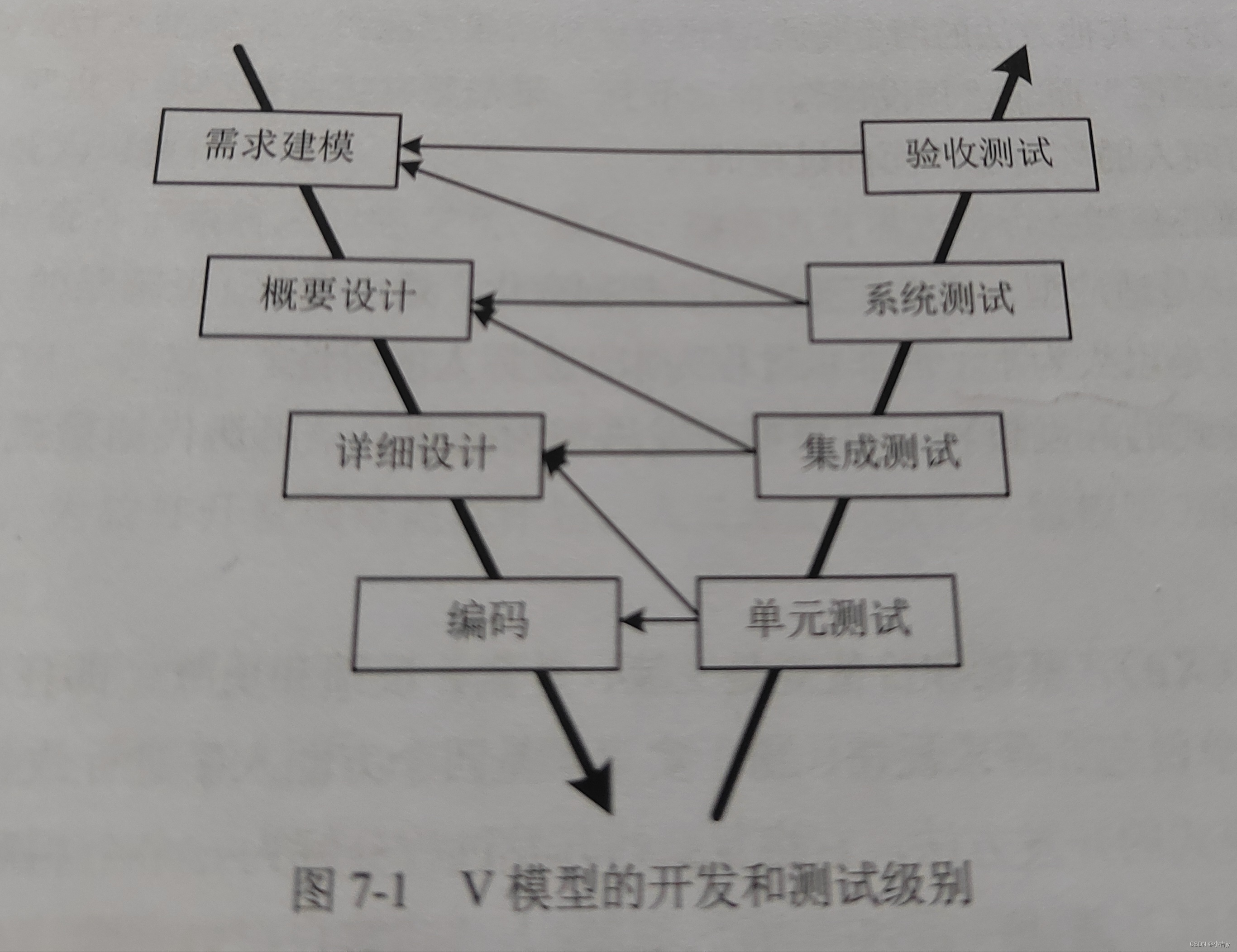

5、V模型: 特点是增长了很多轮测试,并且这些测试贯穿于软件开发的各个阶段,不像其他模型都是软件开发完再测试,很大程度上保证了项目标精确性。V模型的开发和测试级别对应如图。

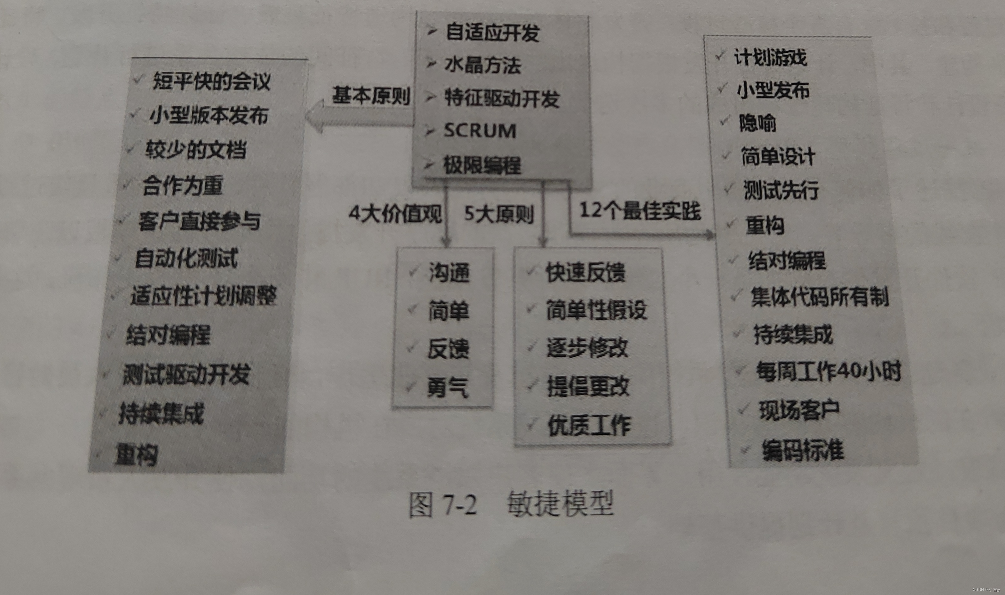

六、敏捷模型  (以人为本)
       开发宣言:“个体和交互”胜过“过程和工具”、“可以工作的软件”胜过“面面俱到的文档”、“客户合作”胜过“条约会商”、“相应变化”胜过“遵循筹划”。
 1、敏捷方法区别于其他方法的两个特点:
(1)是“顺应性”而非“预设性”。
(2)是“面向人的”而非“面向过程的”。
2、敏捷方法的核心头脑:
(1)敏捷方法是顺应型,而非可推测型。拥抱变化,顺应变化。
(2)敏捷方法是以人为本,而非以过程为本。发挥人的特性。
(3)迭代增量式的开发过程。以原型开发头脑为基础,接纳迭代增量式开发,发行版本小型化。
3、主要敏捷方法:
(1)极限编程(XP)。基础和代价观是交流、朴素、反馈和勇气,即任何一个软件项目都可以从加强交流、从简单做起、寻求反馈、勇于实事求是四个方面入手进行改善。XP是一种近螺旋式的开发方法,它将复杂的开发过程分解为一个个相对比较简单的小周期: 通过积极的交流、反馈以及其他一系列的方法,开发人员和客户可以非常清晰开发进度、变化、待办理的问题和潜伏的困因难等,并根据实际情况及时地调整开发过程。XP提倡测试先行,为了将以后出现bug 的概率降到最低。
(2)水晶系列方法。与XP方法一样,都有以人为中心的理念,但在实践上有所差别。其目标是发展一种提倡“机动性的”方法,包罗具有共性的核心元素,每个都含有独特的角色、过程模式、工作产品和实践。
(3)并列争球法(Scrum)。是一种迭代的增量化过程,把每段时间(如30天)一次的迭代称为一个“冲刺”(Sprint),并按需求的优先级别来实现产品,多个自组织和自治的小组并行地递增实现产品。
(4)特性驱动开发方法(FDD)。是一个迭代的开发模型。认为有效的软件开发需要三个要素: 人、过程和技能。有五个核心过程:开发整体对象模型、构造特征列表、筹划特征开发、特征计划和特征构建。其中,筹划特征开发根据构造出的特征列表、特征间的依赖关系进行筹划,计划出包罗特征计划和特征构建过程构成的多次迭代。

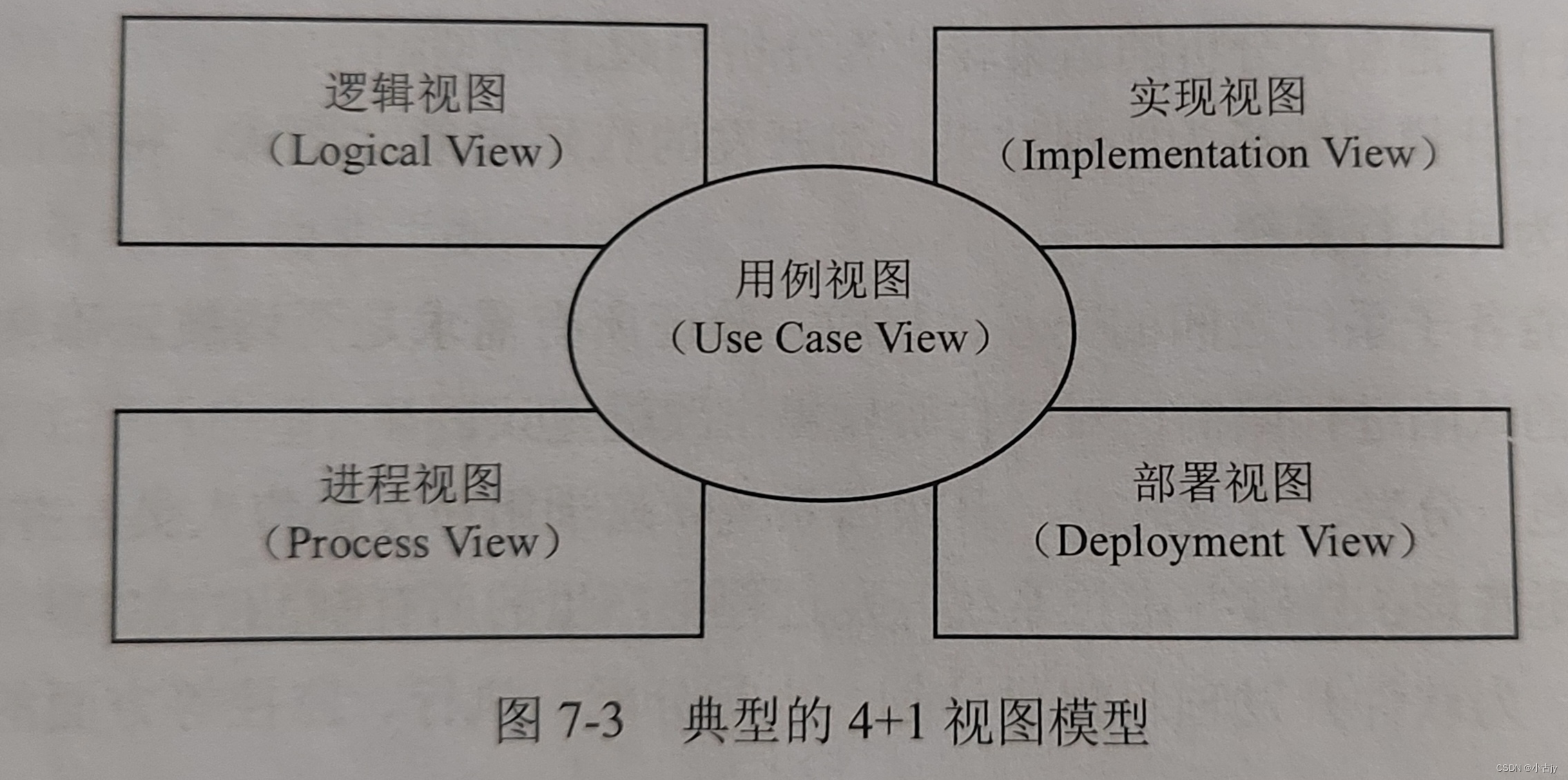

(2)以体系结构为中心:包罗系统的总体组织和全局控制、通讯协议、同步、数据存取、给计划元素分配功能、计划元素的组织、物理分布、系统的伸缩性和性能等。软件的体系结构是一个多维的结构,会接纳多个视图来形貌。
        在典范的4+1视图模型(图)中,分析人员和测试人员关心的是系统的行为,会偏重于用例视图;终极用户关心的是系统的功能,会偏重于逻辑视图;程序员关心的是系统的配置、装配等问题,会偏重于实现视图;系统集成人员关心的是系统的性能、可伸缩性、吞吐率等问题,会偏重于历程视图;系统工程师关心的是系统的发布、安装、拓扑结构等问题,会偏重于部署视图

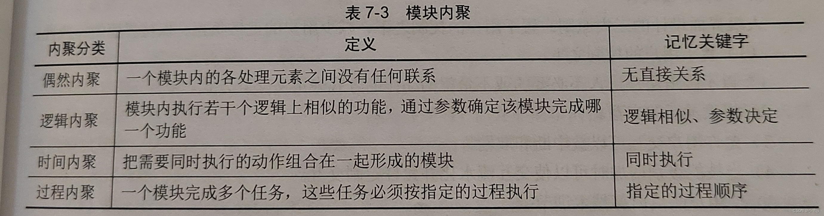

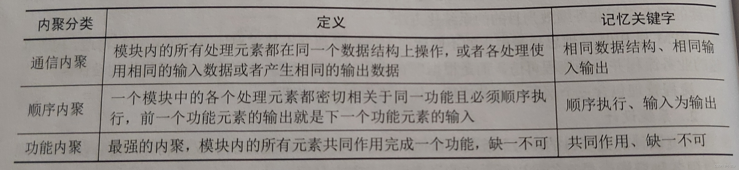

2、模块内聚
      模块内聚程度从低到高分别为偶尔内聚、逻辑内聚、时间内聚、过程内聚、通讯内聚、顺序内聚和功能内聚。

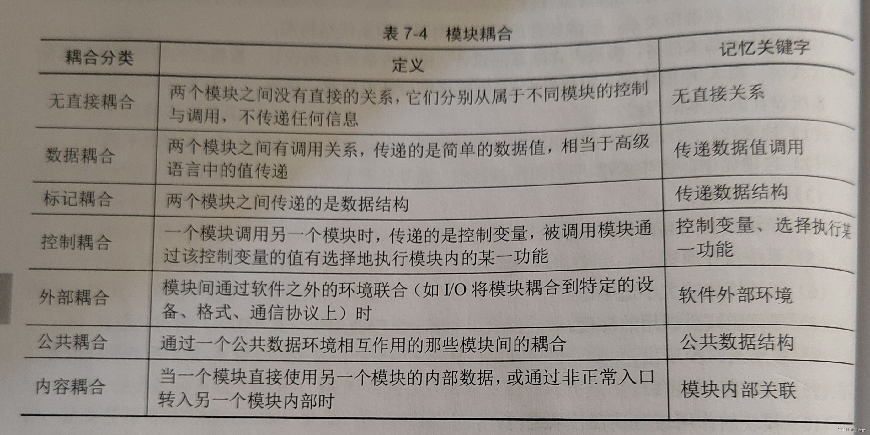

3、模块耦合
      模块耦合程度从低到高分别为无直接耦合、数据耦合、标志耦合、控制耦合、外部耦合、公耦合和内容耦合。
