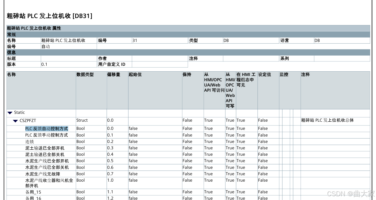

一、首先,表明一下DB块。DB块是西门子S7系列的PLC,一个非常有特色的功能。大抵功能就说允许用户自己定义一个内存区域,如DB1,DB2,DB3.....DB100,等等,每个DB块,可以由用户自定义一些变量大概布局体。
试想一下,当一个PLC控制了好几条产线,假如都把这写变量,全部写到一块,维护起来就比力麻烦,固然写到一块也不是不可以。按车间大概产线,分别写到差别的DB块上,维护起来更方便。下图是博图V19导出的一个DB块内容,PDF文件。可以看到里面DB块基本信息,和布局体定义。

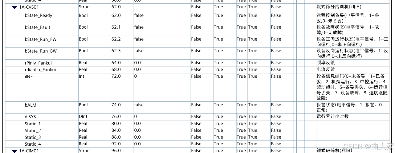

一样平常情况下, 对同类型的装备控制,比如皮带,风机,等。会使用相同的布局体举行定义,如下图。

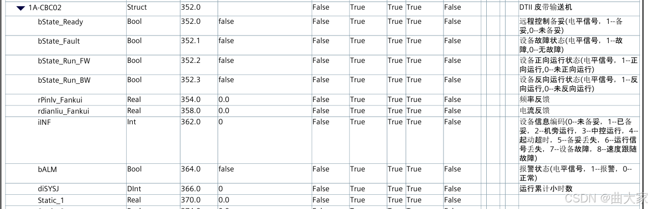

 1A-CVS01和1A-CBC02。这两个装备,都是一类型的装备(说白了电机控制都一样),以是两个装备用了相同的布局体定义,差别的是,装备名字不一样,以及布局体内部各个属性对应的内存地质不一样。

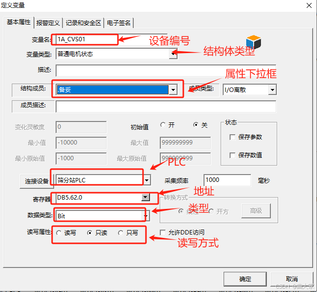

他们的控制方式,就是PLC编程是一样的。同时在DCS,就是组态王画面里面,两个装备控制方式也是一样的。这两个布局体怎么才能在DCS画面控制呢?答案就是给这两个布局体在组态王变量里面也定义一下。

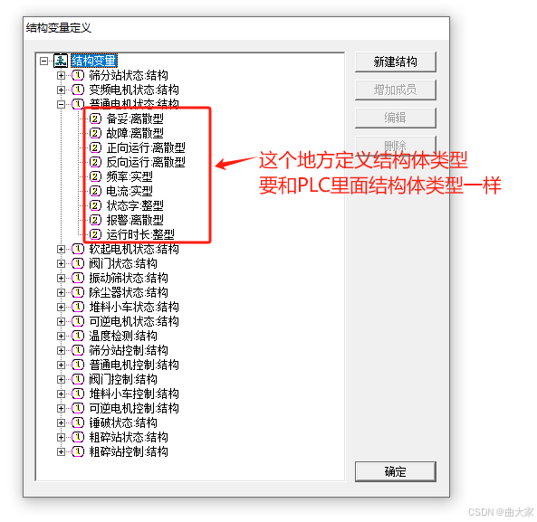

二、接下来就是在组态王定义布局体和变量,因为这两个布局体布局一样,以是,只需要在组态王定义一个布局类型。定义两个变量。

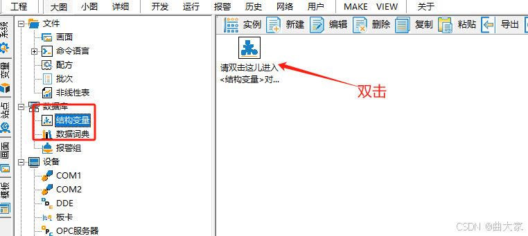

布局体定义按下图的步调。
布局定义完以后,就是定义变量的步调,先点左侧的变量,再点新建。如下图。变量包含了多少个属性,见下面属性下拉框。每个属性,都需要定义一地点的plc和地点。完整DB5.62.0。体现,DB块5,里面的第62个字节的,第0位。最后一个只有bit类型需要,假如是int,real不需要。

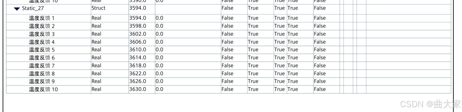

以是通常一个厂区的控制系统会包含多少个PLC,多少个DB块,十几个布局体定义,成百上千个布局体变量。几千个基本变量。如下图,其中一个DB块已经定义到了3600个字节了,假设一个布局体20个字节,也就是180个布局体定义。1000多个变量定义了。

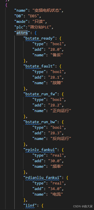

三:DB块的pdf直接天生组态王的DB文件。整个过程分为两步,第一步,解析所有pdf文件,循环所有布局体定义,提取出其中差别的布局体定义。就是全部读取,然后给布局相同的去掉。然后给布局体定义文件保存为data.json。如下图。这个文件里面包含所有布局体定义,类型,plc里面变量名称,以及组态王里面变量名称。固然这一步也可以由开辟职员自己定义,直接按下面格式编写就行。不过建议先用脚本跑一下,天生基本布局,然后开辟职员再根据个人喜欢优化一下。

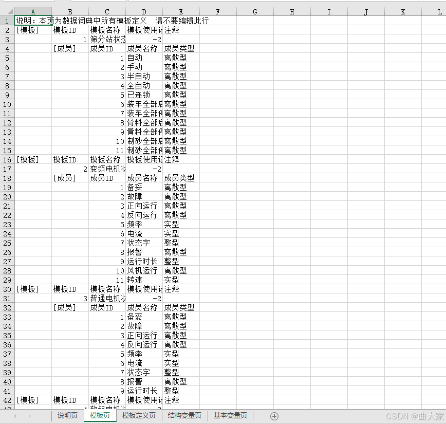

第二步,读取所有的pdf文件,以及上一步定义的布局文件,循环所有pdf,所有布局体和所有变量。根据上一步定义的布局体自动天生组态王DB文件的布局体定义,如下图,模板页和模板定义页。
然后,把所有布局体变量,按规则天生组态王布局变量,如下图:

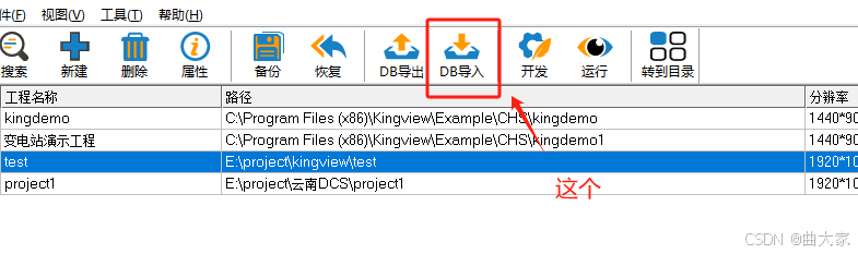

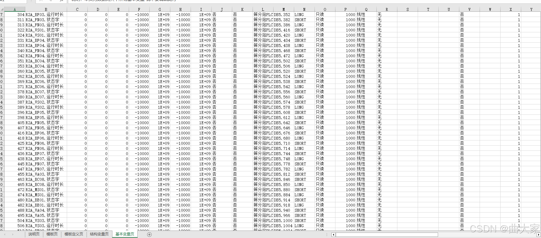

终极天生完成以后,会天生一个test.xls文件。组态王工程管理页面,点击导入,即可完成所有变量导入。见下图:
