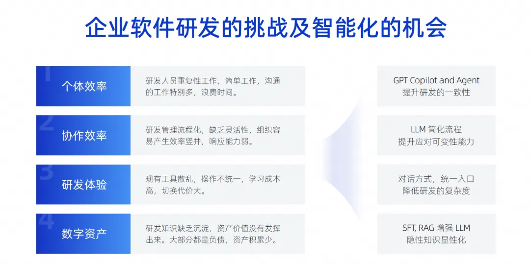

那具体来看的话,会有这四个挑战以及智能化的时机。
第一个是个体服从,刚刚也给大家先容了,大量研发工程师的重复工作和简朴沟通都可以通过 AI 来完成了,它是一个 Copilot 模式。
另外一个协作服从,一些简朴的工作直接让 AI 做,可以使协同消耗降低,这点刚刚我已经报告的比较清晰了。
第三个是研发体验,过去 DevOps 工具链关注的是什么?一个接一个拼成一个大的流水线,拼成整个的工具链。着实每个工具链在不同的企业里大概有不同的使用风俗,甚至有不同的账号体系、不同的界面、不同的交互、不同的权限。这种复杂度给开发者带来了非常大的上下文切换成本和理解成本,这在无形中让开发者着实很不爽。
但是在 AI 期间发生了一些变化,我们可以通过统一的对话入口,用天然语言的方式去操作许多工具,甚至在天然语言的窗口里办理许多的问题。
我举个例子,比如过去查一个 SQL 到底有没有性能问题,我们应该怎么办?大概先在代码里面把 SQL 语句抠出来,把它变成一个可执行的语句,再放到一个 DMS 系统里面诊断一下看看它有没有用索引,有没有问题,然后再人工判定一下到底要不要改这个 SQL 去优化它,最后再到 IDE 里把它变更掉,这个流程必要切换多个系统,要做许多的事情。
那在未来,如果我们有代码智能工具的话,就可以圈选一个代码,问大模子这个 SQL 有没有问题,这个大模子可以自主的调用一些工具,比如 DMS 系统去分析,并且拿到的结果可以直接通过大模子告诉我 SQL 应该怎样优化,直接告诉我结果,我们只必要采取它就可以办理,整个操作链路会被缩短,体验就会提拔,从而提拔研发服从。
第四个是数字资产,过去大家写了代码放在那都变成了屎山代码大概说是负债,当然里边有非常多优秀的金矿没有被挖掘出来,然后还有许多文档想要找的时候找不到了。
但是在 AI 期间,我们做的最紧张的事之一就是必要去梳理我们的资产以及文档,通过 SFT、RAG 的方式去赋能给大模子,让大模子变得更聪明,更加符合企业的个性化理解,以是今天这种人机交互方式的变化,会带来体验上的变化。

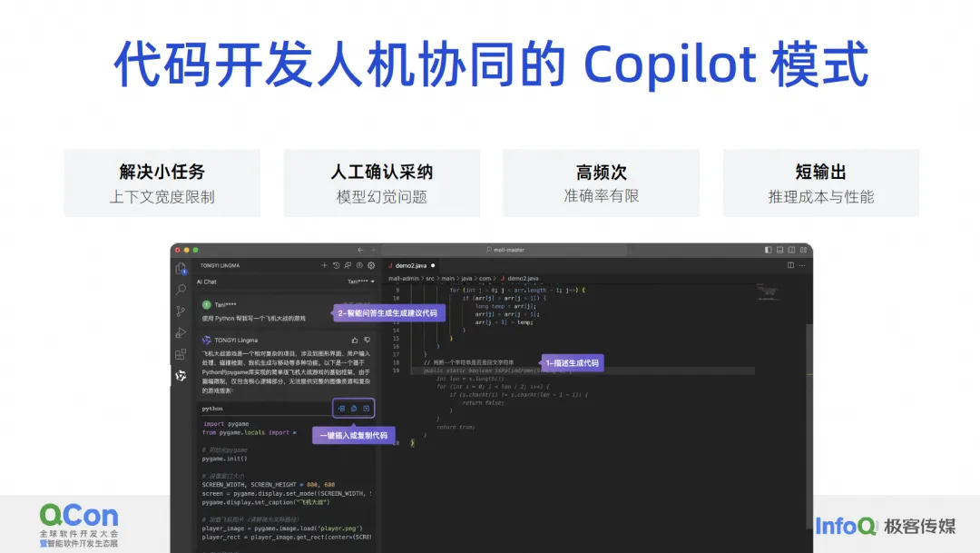

我们以为代码开发的人机交互模式,现在只能办理比如小任务的问题、必要人工采取的问题、高频次的问题,像代码补全,AI 帮我们天生一段,我们采取一段,再天生一段,再采取一段,这种频次非常高的问题,还有短输出的问题,不会说一下子就天生一个工程,甚至不会一下就天生一个类,我们每次都是天生一个函数大概几行。为什么要如许来做呢?着实和模子本身能力的限制有很大关系。
因为我们现在上下文宽度还非常有限,假如要完成一个需求,没有办法把所有的配景知识全部交给它一次性搞定,以是要不就是通过 Agent 去拆成一堆的小任务,逐步办理。要不就在 Copilot 模式里让它完成一个最简朴的工作,比如按照一个注释去天生一小段代码,如许我们叫做办理小任务。
在人工采取上,人工现在必须对代码大模子天生的结果做判定。现在做的好的大概也就是30%-40%的采取率,也就是说我们有超过一半的天生代码现实上是禁绝确的,大概是不符合开发者预期的,以是要不断的消除幻觉问题。
但是让大模子真正能在生产级使用最紧张的还是要人工确认,然后高频次是不要天生太多,每次天生一点,因为人工去确认这段代码是否 ok 的成本也是影响效能的,后文会讲一些我们的思考和我们做的事情,通过高频次去办理正确性率有限问题。另外短输出主要是思量性能和成本问题。
现在代码助手这种模式,现实上是特殊正确的命中了大模子的一些技术限制,才让如许的产物能够快速落地,它有一个非常好的时机。在我们看来,开发者最喜欢的 Copilot 模式,是以下四个关键词:高频刚需、触手可及、知我所想、唯我专属。

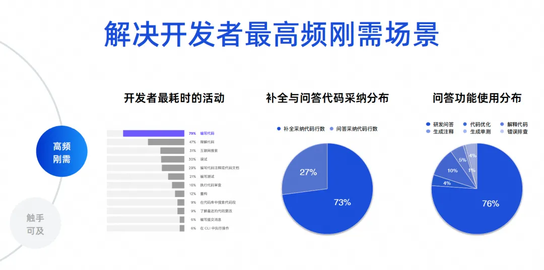

我们必要判定什么是软件研发最高频的场景。我这边有一些真实的数据,第一个数据来自 JetBrains 在 2023 年做的一个开发者的生态陈诉,整理了开发者最耗时的运动,此中可以看到百分之七八十都是编写代码,理解代码及互联网搜刮、调试、写注释、写测试。这几个场景现实上就是代码智能工具的功能,像通义灵码如许的产物最核心办理的问题,着实就是最高频的问题。
后面这两个数据是通义灵码线上几十万用户的数据分析。我们现在线上采取的代码, 73% 来自于补全任务,27% 来自于问答任务的采取。以是今天大量的 AI 替代人去写代码,还是在 IDE 的行间天生,这是从真实的情况下反映出来的一个结果。后面是使用问答功能的比例,有 76% 的比例是来自于研发问答,剩下的 10% 是代码优化和表明代码等等一系列的代码任务。以是绝大部分的开发者还是在使用我们的工具去问一些常用的研发知识,大概通过天然语言的方式让代码大模子天生一些算法,办理一些小的问题。
其次的 23% 才是我们真正的一些细节的代码任务,这是给大家一个数据洞察。因此我们就有了核心的目标。第一,我们要办理好代码天生的问题,尤其是在行间天生。第二,要办理研发问题的正确度以及专业性问题。

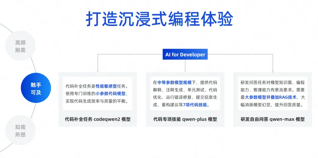

我们终极要讲的是打造陶醉式编程体验,我们盼望今天开发者绝大部分的问题都可以在 IDE 里面办理,而不是必要跳出。
过去我们的体验是什么?是遇到问题去互联网搜刮,大概问问别人,问了一圈以后再本身判定,终极写上代码复制放到 IDE 里面调试编译,不通过了再去查,如许的话就会非常耗时。我们盼望能在 IDE 里面直接问大模子,让大模子帮我天生代码,如许体验就很爽。我们通过如许的一个技术选择,办理了陶醉式编程体验的问题。
补全任务是一个性能敏感型任务,它的输出必要在 300 到 500 毫秒,最好不要超过一秒,以是我们有一个小参数模子,它主要是用来天生代码的,而且它的大部分训练语料也来自于代码。它虽然的模子参数很小,但是在代码天生的正确度上非常高。
第二个我们要去做好专项任务,我们还有 20%~30% 现实上的任务是来自于这些,包罗注释天生、单元测试、代码优化、运营错误排查等七项任务。
我们现在使用了一个中等参数模子。这里主要思量的,一是天生服从,二是调优。一个非常大参数的模子,我们调优的成本是很大的,但是在这种中等参数模子上,它本身的代码理解和代码天生效果已经不错了,以是我们选择了中等参数模子。
然后在大模子上面,尤其是我们 70% 多的研发问题回答上,我们追求的是高精度,而且追求的是实时的一些知识。以是我们通过一个最大参数的模子,叠加了我们的 RAG 技术,让它外挂了一个近乎于实时的基于互联网的知识库,以是它回答的质量和效果就非常高,并且能大幅消除模子幻觉,提拔回答质量。我们通过如许的三个模子支持了整个陶醉式编程的体验。

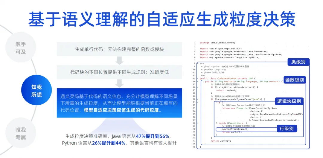

知我所想对于 IDE 插件这个工具而言,我以为有几点。第一是触发时机,在什么时候触发,对于开发者体验的影响也非常大。比如我在空格的时候要不要触发?IDE 已经天生提示的时候要不要触发?在删除这段代码的时候要不要触发?我们大概有超过 30~50 个场景去梳理,到底在这个场景上要不要举行代码触发,这部分通过规则就可以搞定,只要一点点细心去摸索,去调研开发者体验,就可以办理,这不是很高深的技术。
但是在代码天生长度方面,我们以为是比较难的。因为在不同的编辑区的不同的位置,它天生什么样长度代码,直接影响了我们的体验。如果开发者只是倾向于天生单行代码,带来的问题就是开发者不能理解整个天生的内容,比如天生一个函数,他不知道这个函数到底要干什么,天生一个 if 语句,他不知道 if 语句里边的业务逻辑是什么,就没有办法完备的判定功能单元,影响了他的体验。
我们用一些固定的规则去做,也会导致一个问题,即它会比较死板。以是我们的做法现实上是基于代码的语义信息,通过训练的方式,经由大量的样本,让模子理解了今天在什么场景下应该天生多长,我们实现了由模子主动判定类级别、函数级别、逻辑块级别及行级别的天生力度,我们把它叫做自顺应的天生力度决定。我们通过做这项大量的预训练,让模子去感知,从而提拔了天生的正确度,这块我们以为也是一个比较关键的技术项。

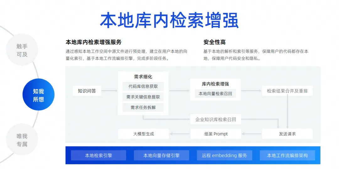

最后一个是我们当地的库内检索加强。刚刚着实也说了,上下文感知也只是推测开发者在触发位置的上下文。更多的场景是今天开发者要问一个问题,让大模子基于当地的库内所有文件去帮我办理一个问题,比如帮我修复一个 bug,帮我增加一个需求,帮我填充一个文件,主动实现增删改查,甚至帮我的 Pompt 文件增加一个新的包的版本,雷同如许的需求着实有许多,要实现的话现实上是要给大模子外挂一个检索引擎。因为我们不大概把整个工程的文件全部塞给大模子,因为上下文宽度的影响,我们必须使用到一个技术,叫做当地的库内检索加强
这个功能就是来实现我们基于库内的自由问答的,在当地去建立一个库内的检索加强服务,我们判定如许的方式对于开发者的体验是最好的,安全性也是最高的。
代码不必要上传到云端,就可以完成整个链路。从整个链路上来讲,开发者问一个问题以后,我们就会去代码库提取需求的关键信息举行任务拆解,拆解完了做当地的向量检索召回,然后再做检索的结果合并及重排,以及去企业内部的数据知识库检索,因为企业有统一的知识库管理,是企业级的。终极把全部的信息汇总起来发送给大模子,让大模子去天生和办理问题。

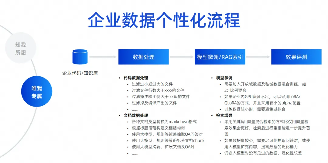

2.4 唯我专属
我觉得企业要想让代码大模子真的能实现一个非常好的效果,都逃不外这一关。比如怎样实现企业数据的个性化场景,比如在项目管理阶段,怎样能够让大模子按照需求/任务/缺陷内容的一些固有的格式和规范去天生,帮我们实现一些需求的主动拆解、主动续写、主动总结等等。
开发阶段大概是大家最关注的,常常有企业会讲要有符合企业本身的代码规范,引用企业本身的二方库,调用 API 天生 SQL,包罗使用企业自研的一些前端框架、组件库等等,这些都属于开发场景。测试场景也要天生符合企业规范的,甚至是理解业务的测试用例。在运维场景,要时刻查找企业的运维知识,然后去回答,去获取企业的一些运维的 API 快速天生代码。这些都是我们以为要做的企业数据化个性化场景。具体的做法是要通过检索加强大概微调训练的方式来实现。
在这里我列了一些简朴的场景和必要留意的事项,包罗代码应该怎么处理,文档应该怎么处理,代码过来要举行过滤、洗濯、结构化,然后才能够可用。
在我们训练的过程中,要去思量开放域数据和私域数据的混入。比如我们要去做一些不同的参数调整,在检索加强上,我们要思量不同的检索加强策略,我们着实也是在不断的举行探索,包罗如安在代码天生场景里面命中我们所必要的上下文信息,以及我们在问答场景里面怎样去命中我们必要的回答的上下文信息,这属于检索加强。

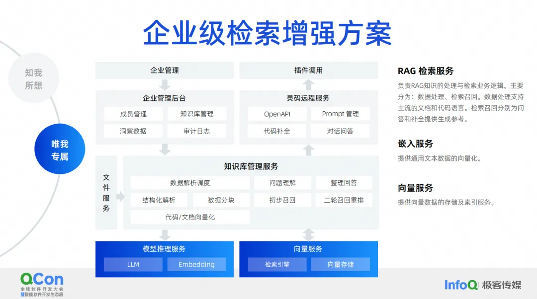

我们要做的就是企业级的检索加强方案,企业级的检索加强方案现在的架构图大概是如许。中心是知识库的管理服务,包罗数据剖析的调理、问题的理解、整理回答、结构化的剖析、数据分块等等,核心的能力在中心这块,向下是我们比较常用的 Embedding 的服务,包罗大模子的服务、向量的存储和检索。
向上是我们管理的一些后台,在这个场景下支持了我们关于文档的检索加强以及代码天生的检索加强。代码天生也就是补全这个场景的检索加强它所必要的处理方式和技术跟文档着实还是略有不同。
过去我们跟复旦大学也做过几年的学术研究,非常感谢他们的付出,我们也有一些论文在发表,当时我们测试集的结果也是用一个一点几B的模子,再配合检索加强,它现实上的正确率和效果就可以到达一个大概 7B 以上模子的同等效果。

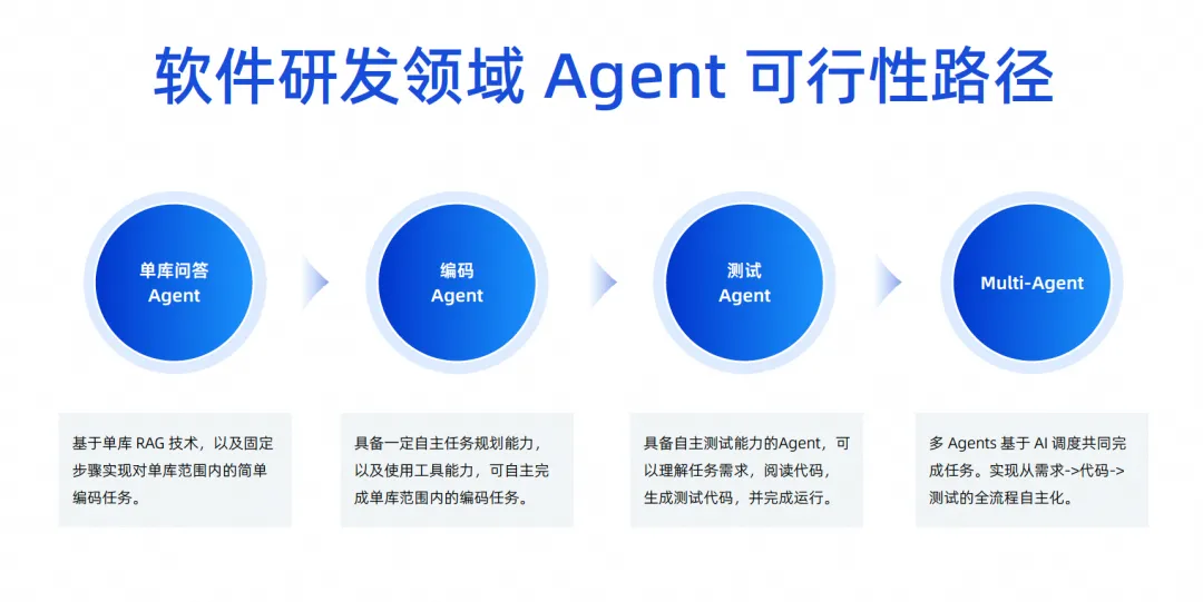

但是这张图也不是立刻就能实现的,现在从技术路线上来讲,我们会沿着这四步逐步实现。
第一步我们现在还在做单库的问答 Agent,这个领域黑白常前沿的,我们现在在做单库的问答 Agent,近期会上线。
下一步我们盼望推出能独立完成编码任务的 Agent,它的作用主要是具备一定的自主规划能力,可以使用一些工具去了解配景知识,能够自主的完成单库范围内的编码任务,还不是跨库,可以想象一个需求有多个代码库,然后前端也改、后端也改,终极形成一个需求,我们觉得还很远。
以是我们先实现单库的编码 Agent,下一步我们会去做测试 Agent,测试 Agent 可以基于代码 Agent 的天生结果,主动完成一些测试任务,包罗理解任务的需求、阅读代码、天生测试用例,并且自主运行。
如果这两步的成功率做的比较高的话,我们就会进入到第三步。让多 Agent 基于 AI 调理共同完成任务,从而实现从需求到代码到测试的全流程自主化。
从工程的角度来讲,我们会一步一步这么来走,确保每一步都到达一个比较好的生产级落地,终极去做产物。但是从学术来讲,他们研究的速度会比我们更快,现在我们是从学术、工程讨论的,我们还有第三个分支就是模子演进。这三条路就是我们现在阿里云和通义实验室一起团结在做的一些研究。
终极,我们会形成一个 Multi-Agent 概念架构,用户可以跟大模子举行对话,大模子可以举行任务的拆解,然后有一个多 Agent 协同系统。这个 Agent 可以外挂一些工具,它有本身的运行情况,然后多 Agent 之间可以相互协同,它们还会共享一些上下文机制。
