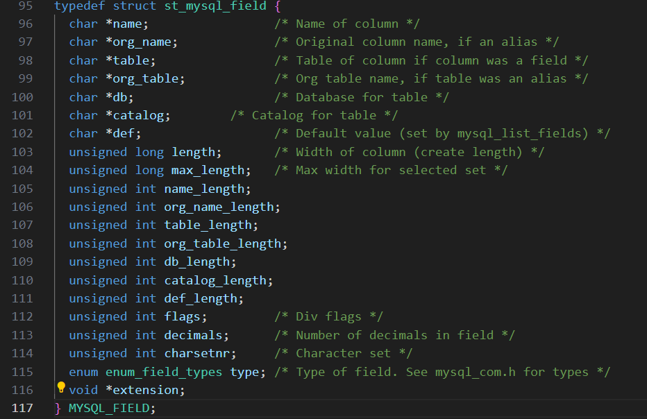

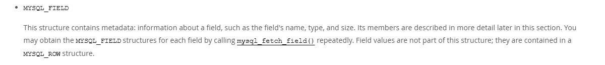

mysql_fetch_fields()
测试6:读取数据测试

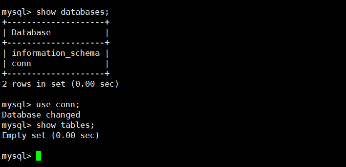

准备工作

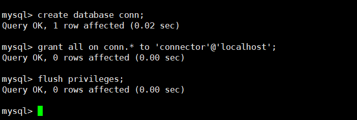

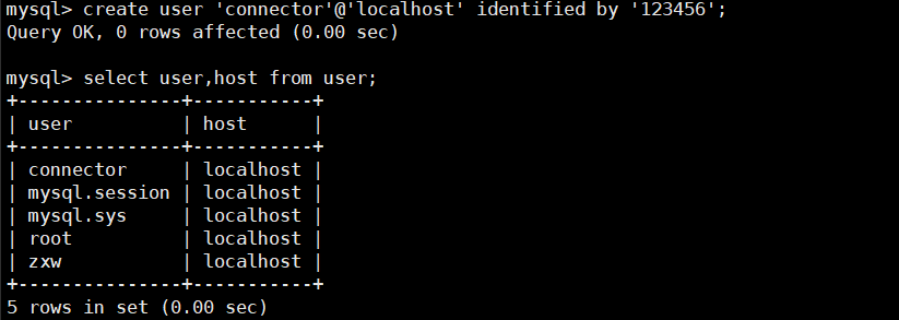

起首我们创建一个用户 参考上文MySQL·用户管理-CSDN博客
赋予权限
登入与权限测试

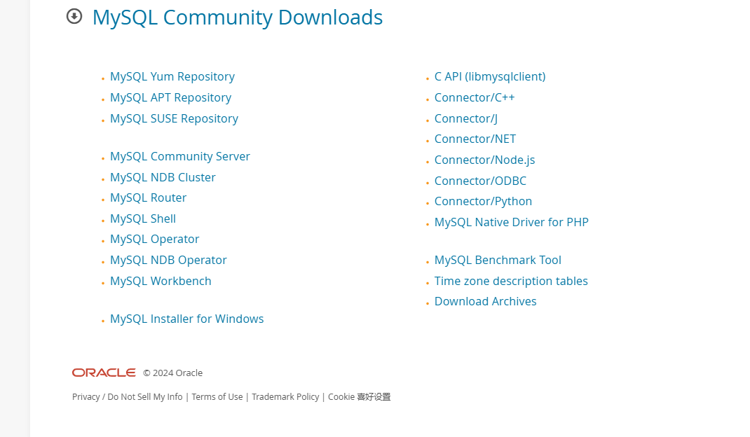

方法一:动静态链接
C库下载
   链接:MySQL :: MySQL Community Downloads
找到C版本支持的第三方库下载对应版本即可

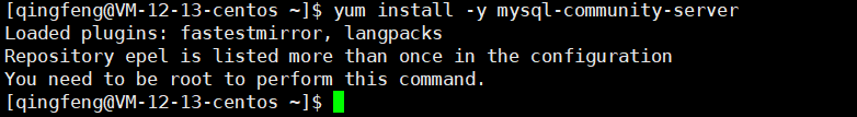

假如还是没有可以尝试直接安装

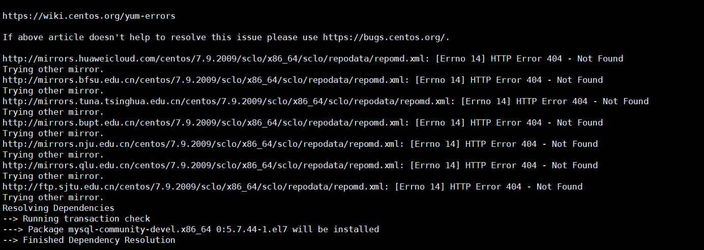

  1. yum install mysql-devel
假如是一起看过来的话,可能你们的yum源必要更新了,我利用的源现在是有一些是无法访问的,但是到现在还没有什么影响,以是为了防止出现意外,就继续利用了。具体错误如下

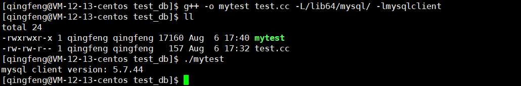

这是一个返回MySQL版本的一个函数,我们可以用它来做测试
  1. #include <iostream>
  2. #include <mysql/mysql.h>
  3. int main()
  4. {
  5.     std::cout << "mysql client version: " << mysql_get_client_info() << std::endl;
  6.     return 0;
  7. }

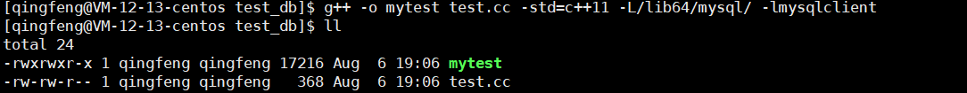

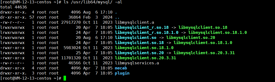

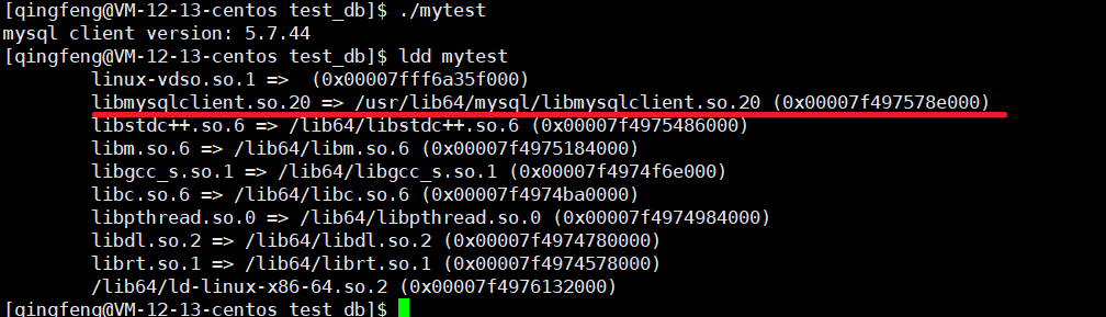

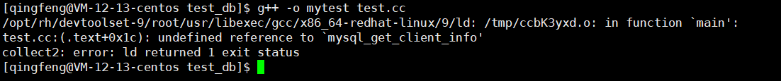

 直接编译是无法成功的,我们必要指定动态库
只指明库名也是无法成功的,我们还必要添加路径
  1. g++ -o mytest test.cc -L/lib64/mysql/ -lmysqlclient
如许我们发现编译成功了,而且成功返回了MySQL的版本号

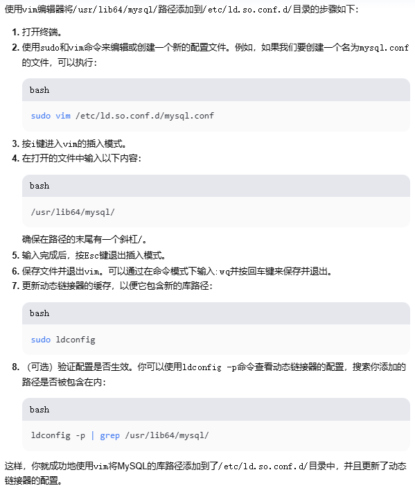

没有找到可以是由于这个的指明是无法找到,必要重新配置环境
你可能必要把环境添加到这里面来
通常环境下,MySQL的安装程序会自动配置好所需的环境变量和库路径,你可能不必要手动进行这些操作。
解决方法可以参考下面这里的答复

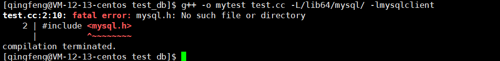

假如在头文件中不指明文件夹的话,则必要在编译指令中添加文件夹
  2. #include <mysql.h>
  3. int main()
  4. {
  6.     return 0;
  7. }
直接编译会报错
添加大 -I 选项

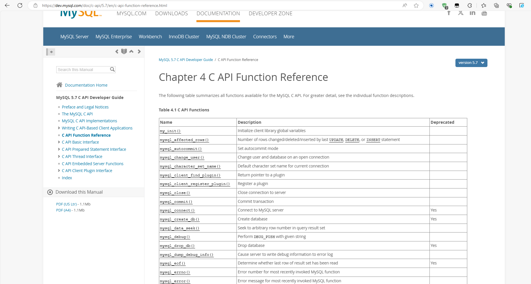

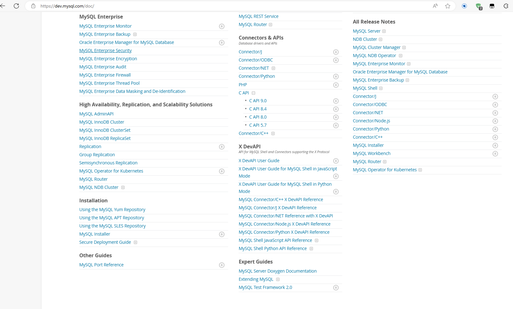

C/C++语言访问
官方文档
   MySQL :: MySQL Documentation
  找到C的,对应版本
   官方接口 :MySQL :: MySQL 5.7 C API Developer Guide :: 4 C API Function Reference
接口介绍利用

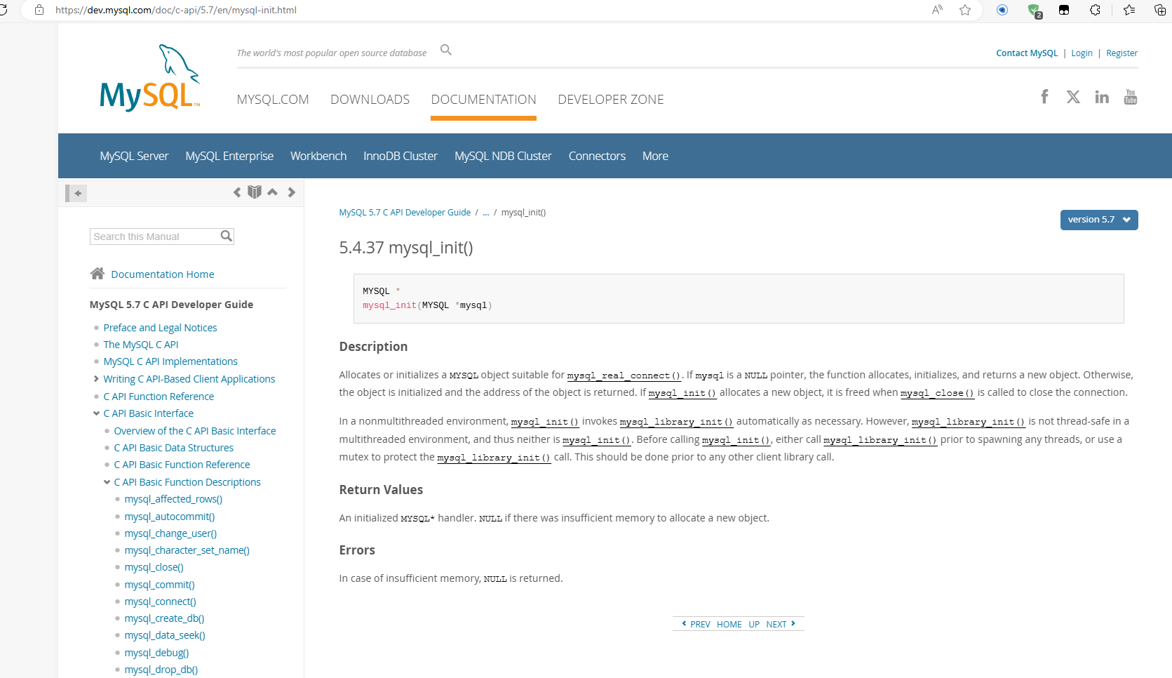

mysql_init()
MySQL :: MySQL 5.7 C API Developer Guide :: 5.4.37 mysql_init()

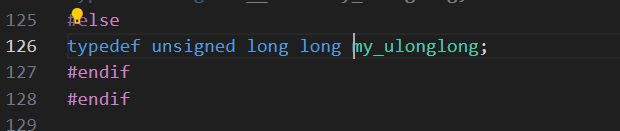

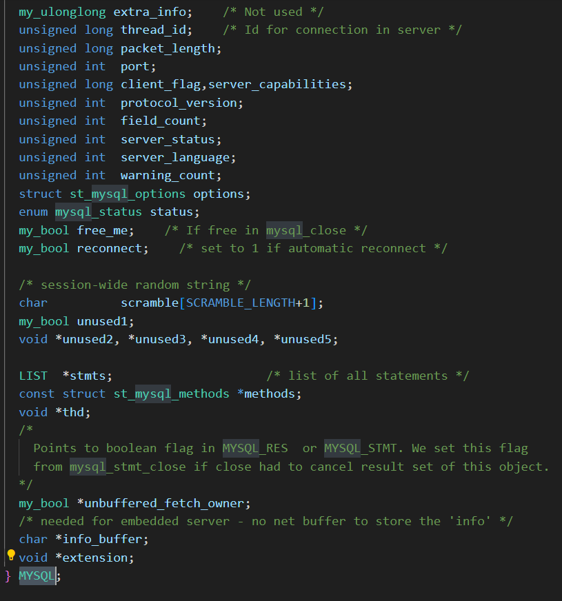

创建一个mysql类的布局体
MySQL类里面就是一些信息

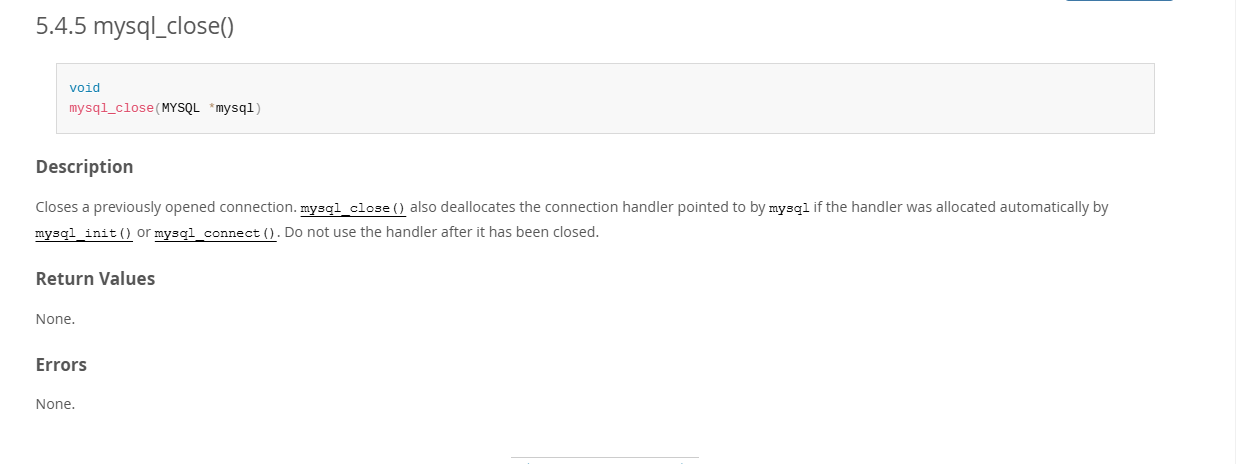

mysql_close()
MySQL :: MySQL 5.7 C API Developer Guide :: 5.4.5 mysql_close()
关闭释放这个句柄
创建而且关闭

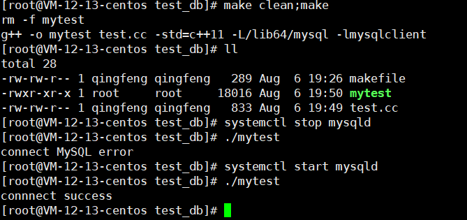

编译测试
增补1:makefile编写
  1. mytest:test.cc
  2.         g++ -o $@ $^ -std=c++11 -L/lib64/mysql -lmysqlclient
  3. .PHONY:clean
  4. clean:
  5.         rm -f mytest
  6. #上面的原式 g++ -o mytest test.cc -std=c++11 -L/lib64/mysql -lmysqlclient
  7. #其中$@ $^表示自动变量,前者表示目标项,后者表示全部依赖项,$<表示第一个依赖项

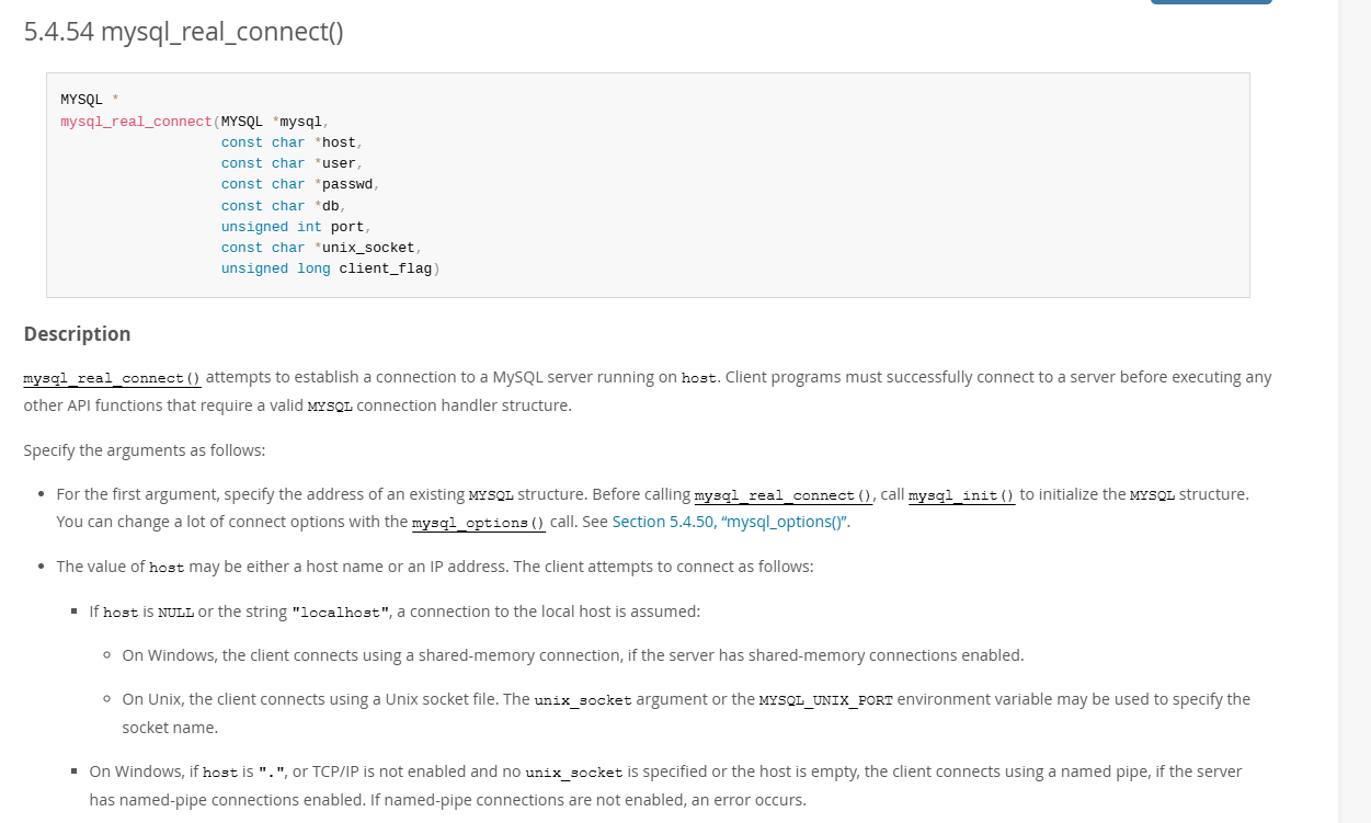

mysql_real_connect()
MySQL :: MySQL 5.7 C API Developer Guide :: 5.4.54 mysql_real_connect()
链接数据库

  25.     std::cout << "connnect success" << std::endl;
  26.     // 关闭释放该句柄
  27.     mysql_close(my);
  28.     return 0;
  29. }

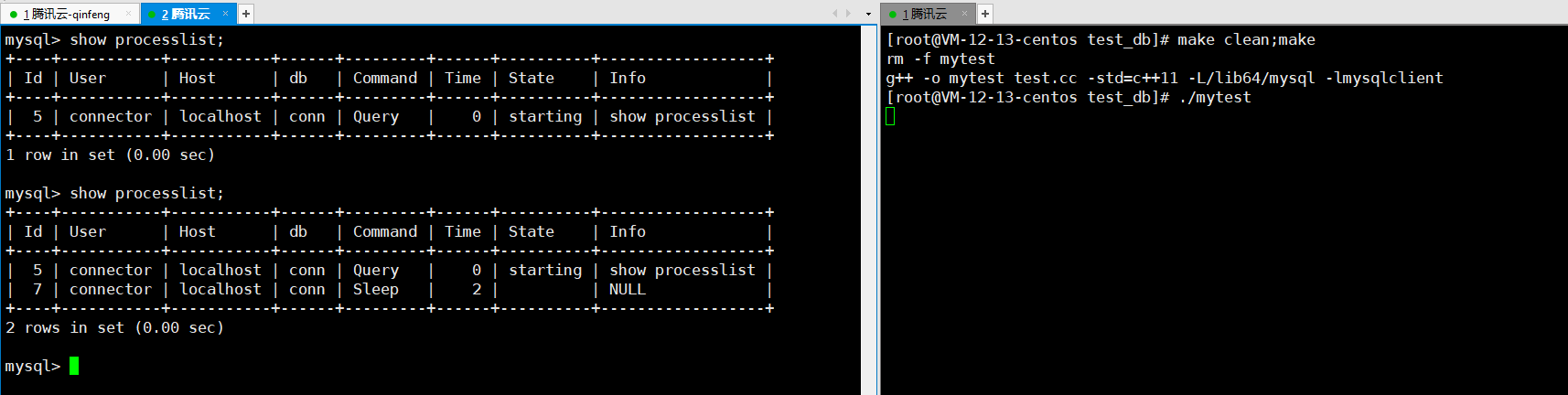

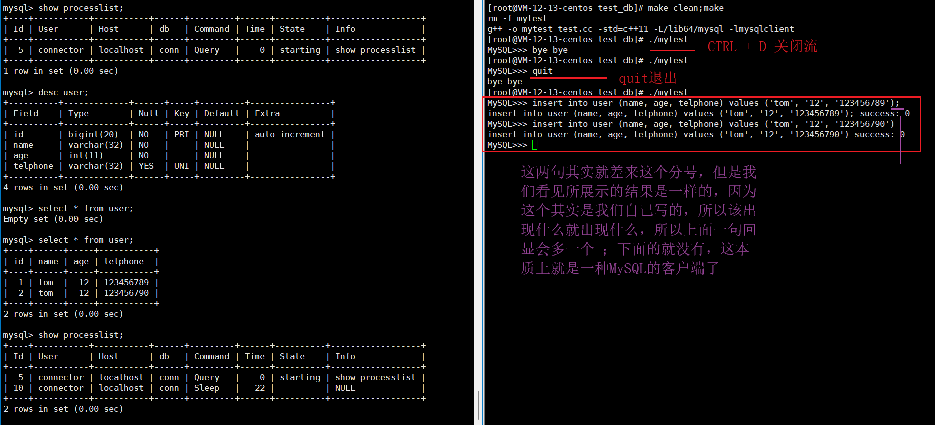

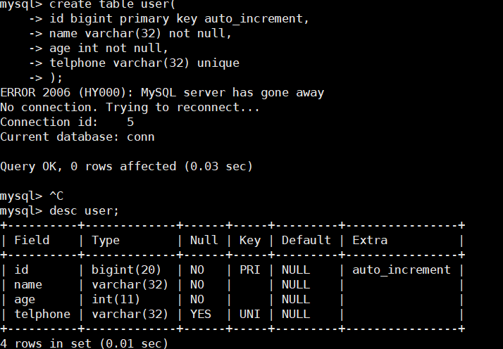

测试1:编译链接
为了方便演示,我们先创建一张表
  1. create table user(
  2.     id bigint primary key auto_increment,
  3.     name varchar(32) not null,
  4.     age int not null,
  5.     telphone varchar(32) unique
  6.     );
显然这里是没有什么题目标
我们可以通过下面这条SQL语句检察当前链接的用户信息
  1. show processlist;
我们对代码进行修改,让它不要这么快退出,让我们看到链接的信息
  2. #include <unistd.h>
  3. #include <string>
  4. #include <mysql/mysql.h>
  5. // const std::string host = "127.0.0.1";
  6. const std::string host = "localhost";   // 使用本地回环也可以
  7. const std::string user = "connector";
  8. const std::string passwd = "123456";
  9. const std::string db = "conn";
  10. const unsigned int port = 8080;
  11. int main()
  12. {
  13.     // std::cout << "mysql client version: " << mysql_get_client_info() << std::endl;
  14.     // 创建一个mysql句柄
  15.     MYSQL *my = mysql_init(nullptr);
  16.     if(nullptr == my)
  17.     {
  18.         std::cerr << "init MySQL error" << std::endl;
  19.         return 1;
  20.     }
  21.     if(mysql_real_connect(my, host.c_str(), user.c_str(), passwd.c_str(), db.c_str(), port, nullptr, 0) == nullptr)
  22.     {
  23.         std::cerr << "connect MySQL error" << std::endl;
  24.         return 2;
  25.     }
  26.     sleep(10);
  27.     std::cout << "connnect success" << std::endl;
  28.     // 关闭释放该句柄
  29.     mysql_close(my);
  30.     return 0;
  31. }
这一次我们看到了
显然现在没有出现什么错误

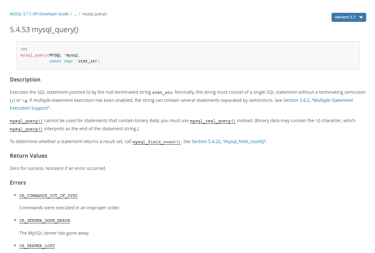

mysql_query()
MySQL :: MySQL 5.7 C API Developer Guide :: 5.4.53 mysql_query()
下达指令

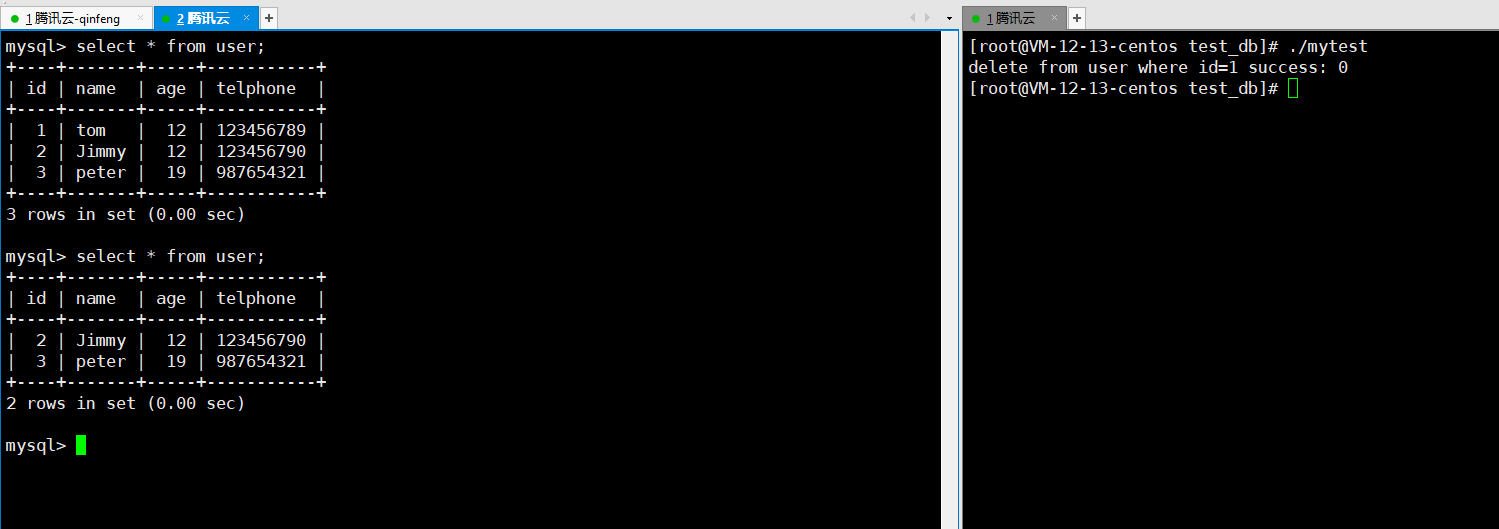

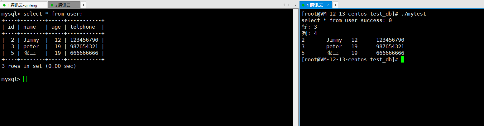

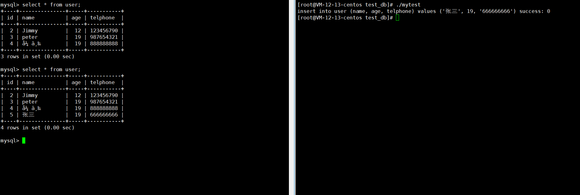

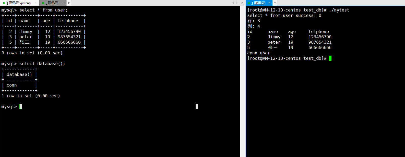

显然这里是没有出现什么错误的,我们能够利用语言来实现对数据的控制

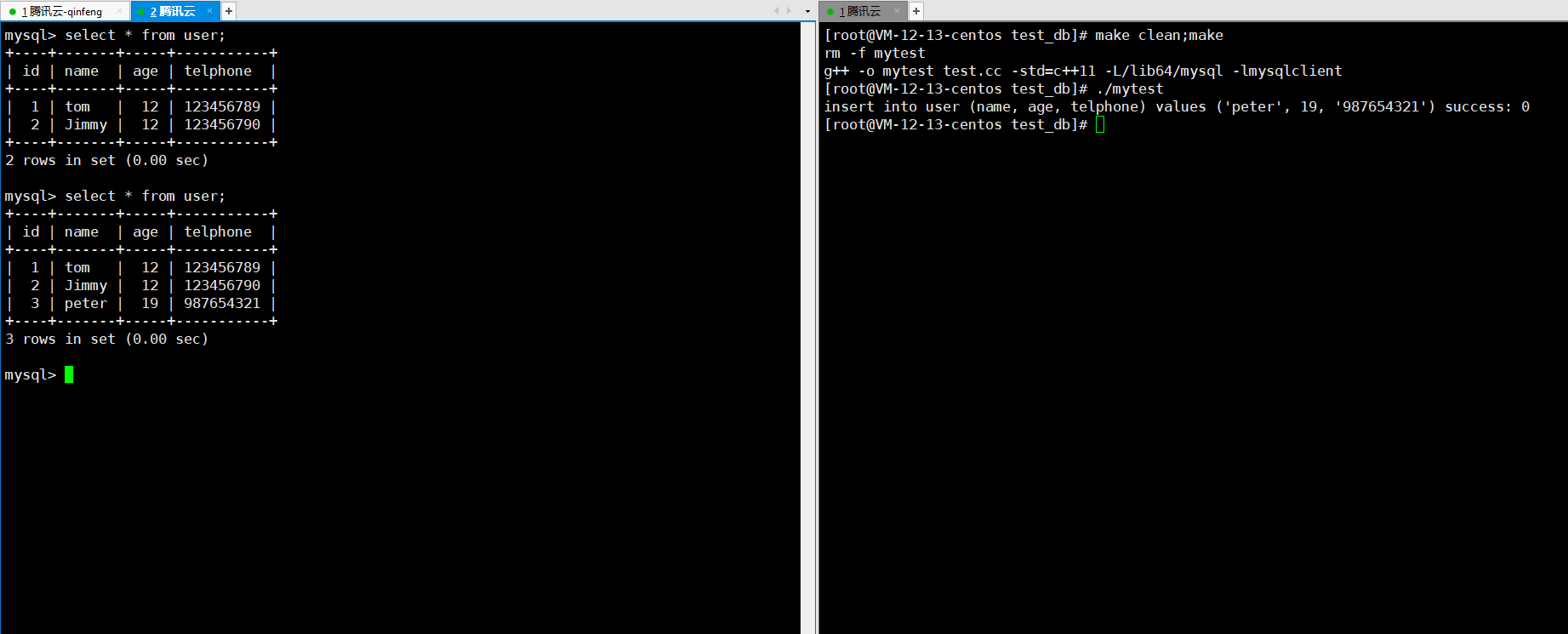

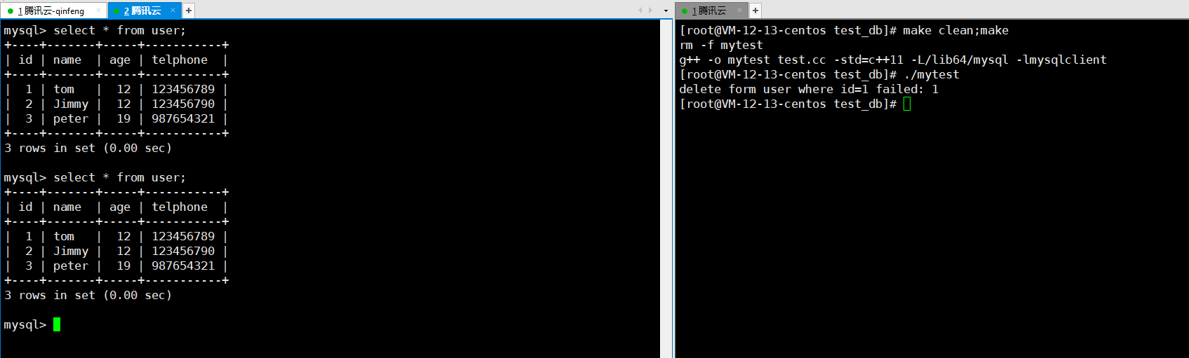

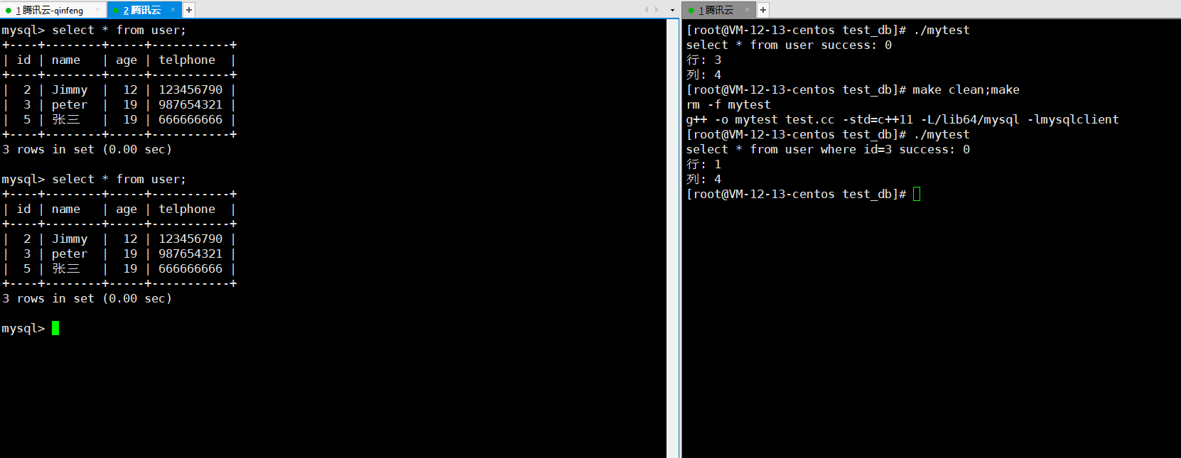

下面进行增删改查测试

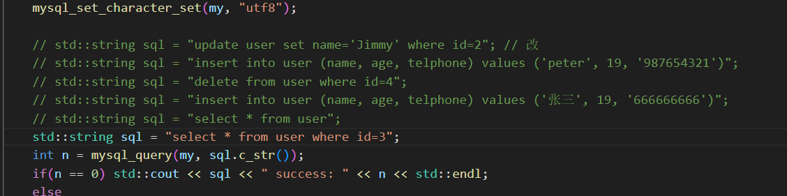

  11. int main()
  12. {
  14.     // 创建一个mysql句柄
  17.     {
  19.         return 1;
  20.     }
  22.     {
  24.         return 2;
  25.     }

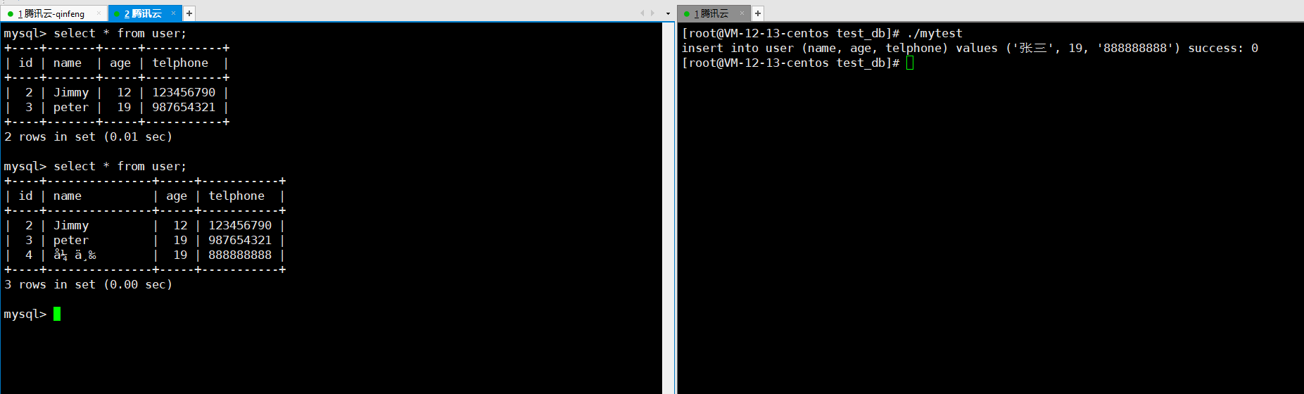

  26.     // std::string sql = "update user set name='Jimmy' where id=2"; // 改
  27.     // std::string sql = "insert into user (name, age, telphone) values ('peter', 19, '987654321')";
  28.     // std::string sql = "delete from user where id=1";

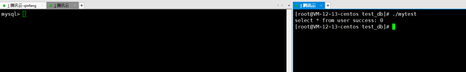

  29.     std::string sql = "select * from user";
  30.     int n = mysql_query(my, sql.c_str());
  31.     if(n == 0) std::cout << sql << " success: " << n << std::endl;
  32.     else std::cerr << sql << " failed: " << n << std::endl;

我们会发现这个操作是无法进行的,由于查是这四种操作最欠好处置处罚的,由于这个消息并不是让服务端去表现,在利用的时候,我们肯定是要让用户去看到这个查的消息,这个我们在后面进行详细介绍
错误1:SQL语句错误
从这里看到,当用户传递的SQL语句不正确的时候,MySQL的服务端是不会进行处置处罚的,当然这也是我们可以预料到的,由于MySQL包管对数据的操作,只要是成功的,就一定是正确的SQL语句,反之假如失败的,就一定是错误的语句
错误2:编码错误
我们可以看到,这里插入中文的话,是会出现乱码的,但是我们知道的,在一开始我们就已经配置好了MySQL的编码格式,那么为什么这里还是会出现呢?
如下我们配置里面是利用的utf8的
        这实在是由于编码的不同等导致的,建立好链接之后,获取英文没有题目,假如获取中文是乱码:设置链接的默认字符集是utf8,原始默认是latin1
mysql_set_character_set()
MySQL :: MySQL 5.7 C API Developer Guide :: 5.4.69 mysql_set_character_set()
设置编码格式
测试3:编码错误测试

这下插入就没有编码不同等带来的乱码了

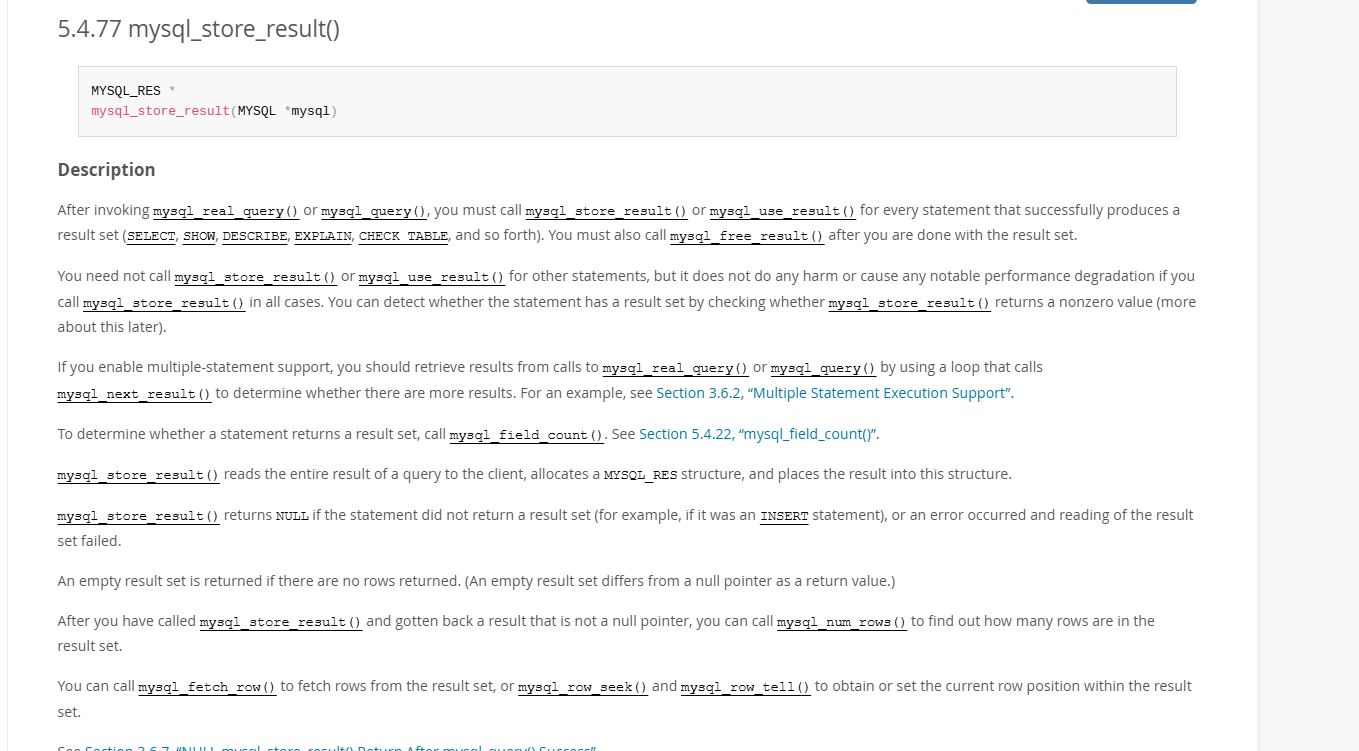

mysql_store_result()
MySQL :: MySQL 5.7 C API Developer Guide :: 5.4.77 mysql_store_result()

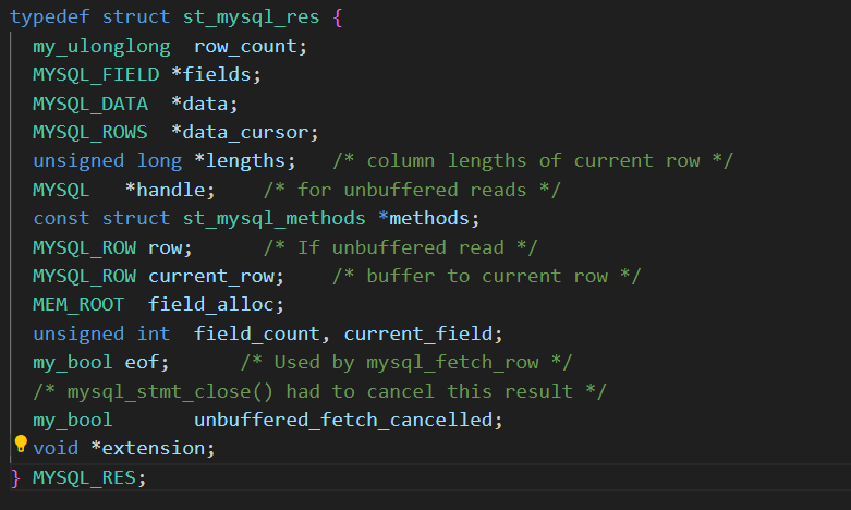

把查询到的结果转存到某个地方,MYSQL_RES
MYSQL_RES的内容实在就是一个布局体

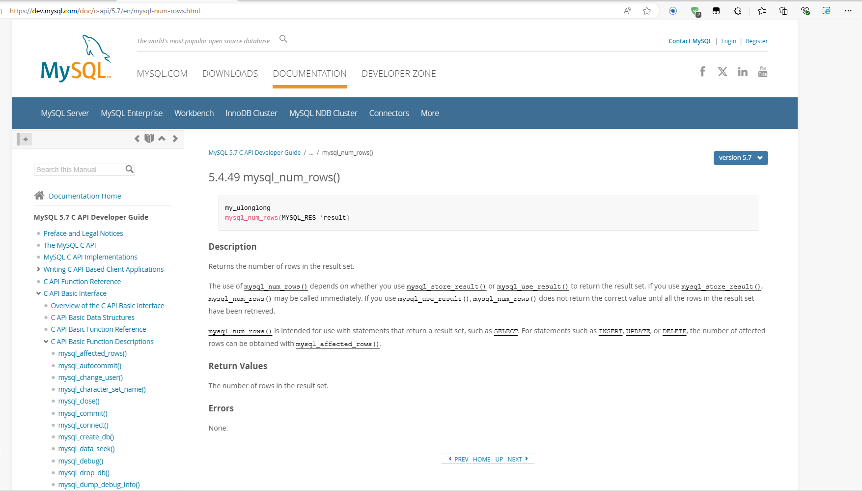

mysql_num_rows()
MySQL :: MySQL 5.7 C API Developer Guide :: 5.4.49 mysql_num_rows()
拿取行

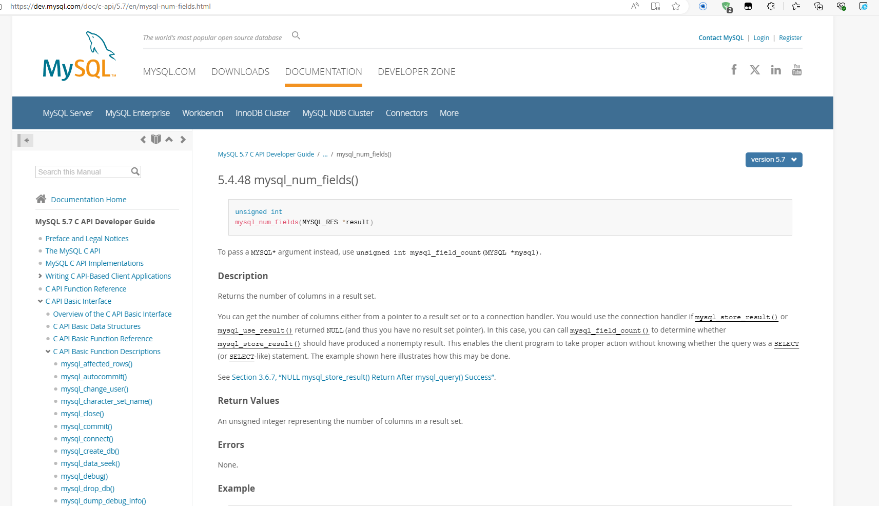

mysql_num_fields()
MySQL :: MySQL 5.7 C API Developer Guide :: 5.4.48 mysql_num_fields()
拿取列
此中 my_ulonglong 实在就是 unsigned long long 范例的数据

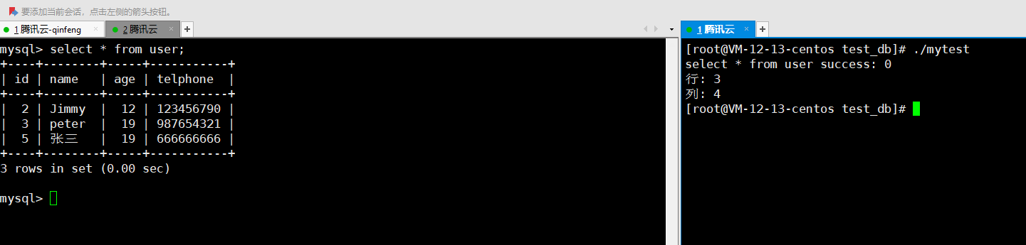

测试4:行列获取测试

  45.     my_ulonglong rows = mysql_num_rows(res); // 拿取行
  46.     my_ulonglong fields = mysql_num_fields(res); // 拿取列
  47.     std::cout << "行: " << rows << std::endl;
  48.     std::cout << "列: " << fields << std::endl;

看到结果,我们确实拿到了具体的行和列
当我们测试拿取一条数据的时候,也是正确的,用where进行筛选

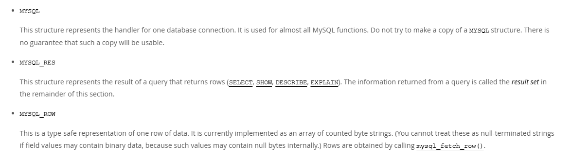

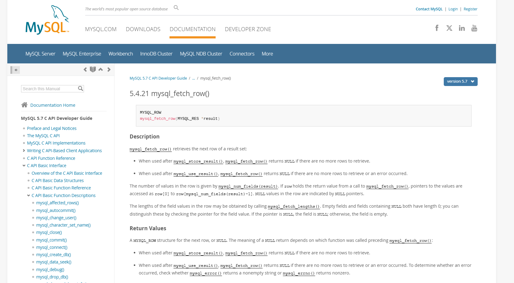

mysql_fetch_row()
MySQL :: MySQL 5.7 C API Developer Guide :: 5.4.21 mysql_fetch_row()
自动迭代遍历,获取数据
一个新的宏,MYSQL_ROW ,实在就是一个指针,我们将其看做一个指向一个二维数组的指针就行了

  31.     // std::string sql = "select * from user where id=3";
  32.     std::string sql = "select * from user";
  33.     int n = mysql_query(my, sql.c_str());
  34.     if(n == 0) std::cout << sql << " success: " << n << std::endl;
  35.     else
  36.     {
  37.         std::cerr << sql << " failed: " << n << std::endl;
  38.         return 3;
  39.     }
  40.     MYSQL_RES *res = mysql_store_result(my);

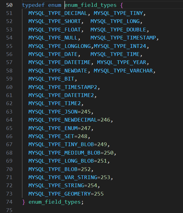

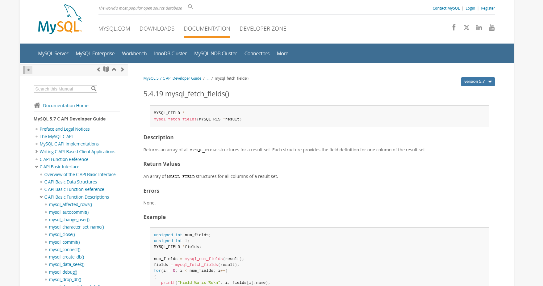

MySQL :: MySQL 5.7 C API Developer Guide :: 5.4.19 mysql_fetch_fields()
获取列名信息
MYSQL_FIELD
这里是不是很熟悉,这里就是MySQL里面的那一套

  53.     MYSQL_FIELD *fields_arry = mysql_fetch_fields(res);
  54.     for(my_ulonglong i = 0; i < fields; i++)
  55.     {
  56.         std::cout << fields_arry[i].name << "\t";
  57.     }
  58.     std::cout << "\n";
  59.     // 读取内容
  60.     for(my_ulonglong i = 0; i < rows; ++i)
  61.     {
  62.        MYSQL_ROW row = mysql_fetch_row(res);    // 和迭代器很像,会自己维护一个指针,自动遍历
  63.        for(my_ulonglong j = 0; j < fields; ++j)
  64.        {
  65.             std::cout << row[j] << "\t"; // *(row+j) 其实就是解引用
  66.        }
  67.        std::cout << std::endl;
  68.     }
  69.     // 读取数据库名,表名
  70.     std::cout << fields_arry[0].db << " " << fields_arry[0].table << std::endl;

我们可以看到,实在MySQL的客户端本质上就是对这些数据进行处置处罚,本身就是看做对字符串的处置处罚,原理很简单

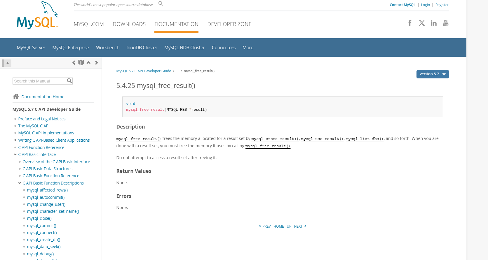

mysql_free_result()
MySQL :: MySQL 5.7 C API Developer Guide :: 5.4.25 mysql_free_result()
释放结果集
官方提供了专门用来释放结果集的函数
利用起来也很简单,就像C++里面的free函数一样就行
  1. mysql_free_result(res);
  11. int main()
  12. {
  14.     // 创建一个mysql句柄
  17.     {
  19.         return 1;
  20.     }
  22.     {
  24.         return 2;
  25.     }
  26.     mysql_set_character_set(my, "utf8");
  27.     // std::string sql = "update user set name='Jimmy' where id=2"; // 改
  28.     // std::string sql = "insert into user (name, age, telphone) values ('peter', 19, '987654321')";
  29.     // std::string sql = "delete from user where id=4";
  30.     // std::string sql = "insert into user (name, age, telphone) values ('张三', 19, '666666666')";
  35.     else
  36.     {
  38.         return 3;
  39.     }
  41.     if(nullptr == res)
  42.     {
  43.         std::cerr << "mysql_store_result error" << std::endl;
  44.         return 4;
  45.     }
  46.     // 到这里都是和结果集有关的,MYSQL_RES
  47.     my_ulonglong rows = mysql_num_rows(res); // 拿取行
  48.     my_ulonglong fields = mysql_num_fields(res); // 拿取列
  49.     std::cout << "行: " << rows << std::endl;
  50.     std::cout << "列: " << fields << std::endl;
  51.     // 将其当作一个二维数组去遍历即可
  52.     // 读取属性
  55.     {
  57.     }
  59.     // 读取内容
  61.     {
  64.        {
  66.        }
  68.     }
  69.     // 读取数据库名,表名
