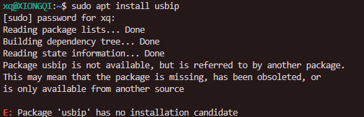

        在Win11上用WSL2安装Ubuntu来开发简直不要太爽!!!但是很多小搭档会发现,欸~为什么我在宿主机上插入的USB设备Ubuntu怎么辨认不到啊!?这时很多小搭档拿出浏览器kuku一通搜索就会知道,原来是因为WSL2运行的是一个虚拟化环境,并不能直接访问宿主机(Windows)的硬件资源,这时大部分的教程 or GPT都会给出一个方法,那就是下载安装usbip这个包,但是当你运行sudo apt install usbip这个指令的时候大概率会出现如下报错来提示我们不具备下载的条件:

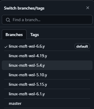

        那我们到底该如何精确安装usbip这个库呢?同砚们请继续往下看,我们之所以不具备这个包的安装条件就是因为这个包的支持依赖于Linux的某些内核模块,而我们WSL2的内核并不直接支持这些模块,那么本着见着拆招的头脑我们只要把缺少的内核重新装上加入 USB 存储设备支持不就好啦?顺着这个思路我们找到WSL2的内核仓库microsoft/WSL2-Linux-Kernel: The source for the Linux kernel used in Windows Subsystem for Linux 2 (WSL2)接着我们将我们需要的内核源码克隆到我们的WSL2-Ubuntu中(很大,直接下载拖进Linux会快很多)

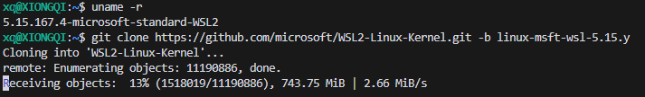

  1. uname -r #查看当前系统的内核版本
  2. git clone https://github.com/microsoft/WSL2-Linux-Kernel.git -b xxxxx #对应内核

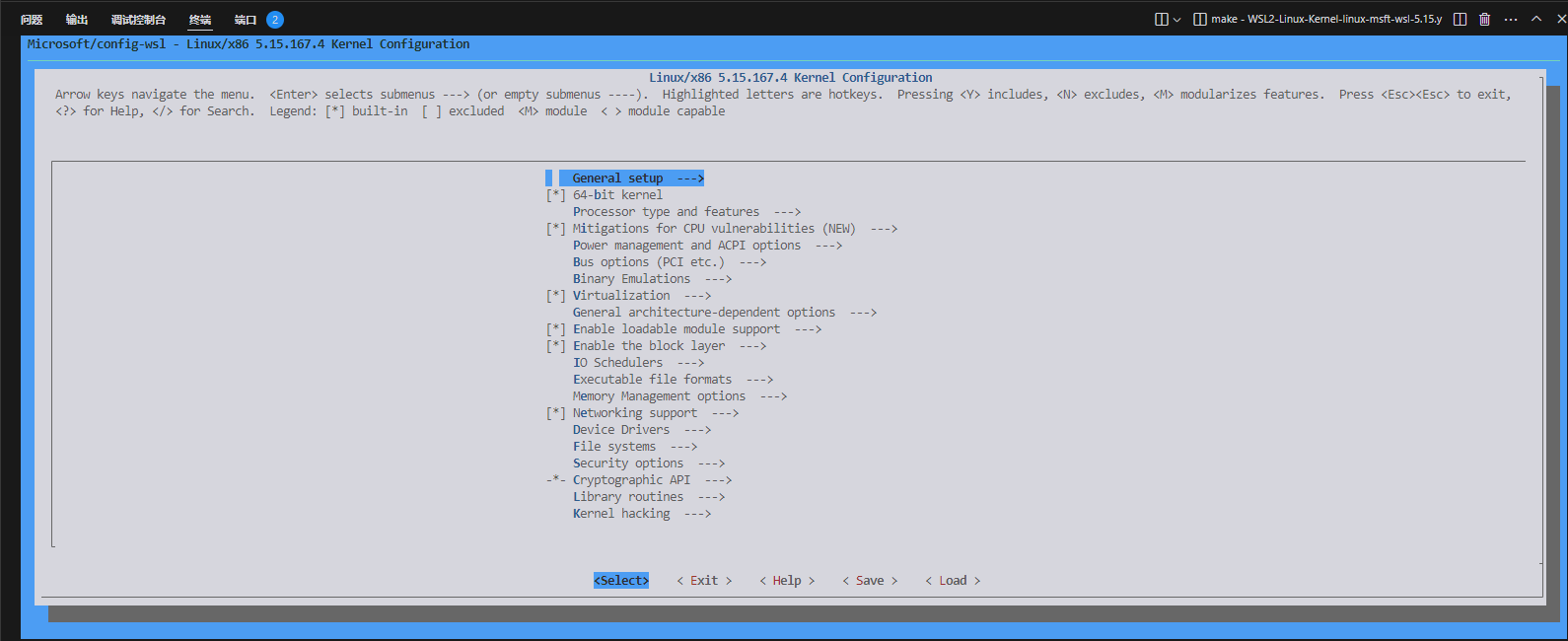

        接着我们进入内核文件包使用如下命令来编辑内核配置文件:
  1. cd WSL2-Linux-Kernel-linux-msft-wsl-5.15.y/
  2. make menuconfig KCONFIG_CONFIG=Microsoft/config-wsl
PS:假如你的终端太小的话会报以下错误,办理方法很简单,把终端窗口拉大即可大概假如无法拉大的话可以采用下面给出的两个办法之一:

        理论上来说运行完上述精确指令会出现如下窗口,我们选择进入 Device Drivers -> USB support -> Support for Host-side USB ,选中 USB Mass Storage support( * 号是直接编译进内核,M 是编译为内核模块,内核模块需要手动加载),把下面弹出来的一堆驱动都选上,生存完之后就可以退出了:
        即选择这几个便可以啦,其他的选项视自己的需求选择,假如不确定的话也可以全部勾选上,选择完成之后我们生存退出即可

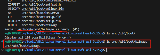

        末了我们进入源码目录开始编译内核即可,编译完成的文件是bzImage文件,文件在arch/x86/boot/文件夹下
  2. make -j$(nproc) bzImage KCONFIG_CONFIG=Microsoft/config-wsl

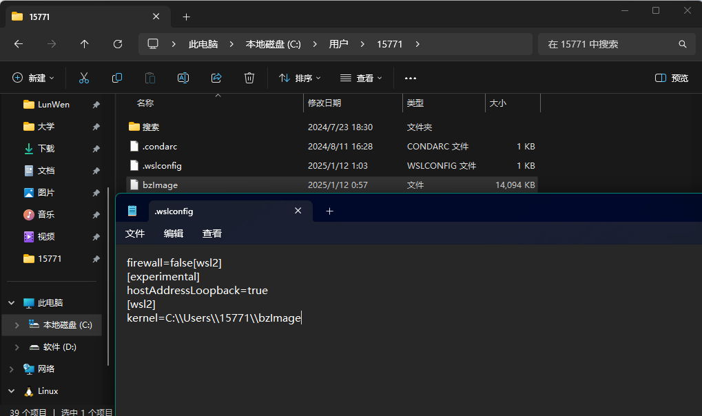

        接着我们将这个内核文件拷贝到我们的宿主机里的用户目录下(C:\Users{username}),同时找到一个叫".wslconfig"的文件,假如没有的话那就自行创建一个,并把我们拷贝出来的内核文件的地址添加进文件里
  1. [wsl2]
  2. kernel=path\\to\\kernel #

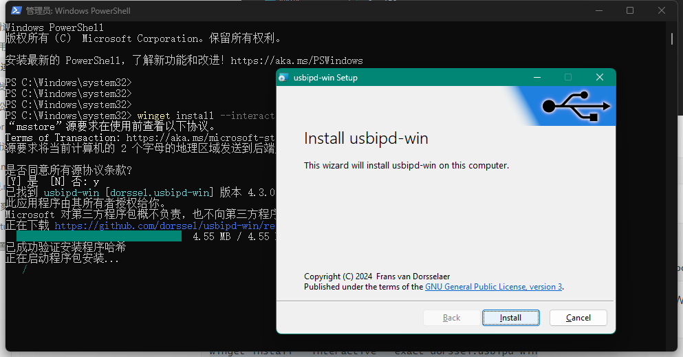

        至此我们便完成了Ubuntu上usbip的安装,接着我们在Windows上安装usbip,由于微软在Windows 10及更高版本已原生支持USB/IP,因此我们只需要用管理员身份打开Windows PowerShell并运行以下命令并在弹出窗口点击安装即可(有些同砚安装完成之后大概需要重启一下电脑)
  1. winget install --interactive --exact dorssel.usbipd-win

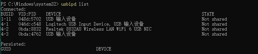

        接着我们使用如下命令即可看到当前宿主机的USB设备,
  1. usbipd list   #查看当前宿主机的所有USB设备及其信息
