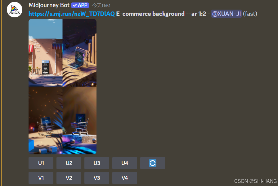

   7 /prefer remix:切换到混合模式
此功能默认是开启的。打开remix模式后,可以在本来图片的提示词基础上进行更改相关的提示词或者参数等,可以理解为remix模式将基于原始图像,加入新的提示词,从而实现局部更改图片的效果。
找到一张天生的图片,在四宫格图片的环境下,点击V1/V2/V3/V4,或者点击单图修改,会有一个弹窗出现,里面的提示词使本来的提示词,可以在这个基础上进行修改提示词,到达局部调解的效果。

   15 /prefer option set:创建自定义变量
定义变量 cc 为 --ar 1:2,之后就可以直接使用该变量,cc即等于 --ar 1:2。
如果要删除自定义变量,在输入命令后输入要删除的变量,后方的参数不选择。
   16 /prefer suffix:指定要添加每个提示末尾的后缀
设置默认添加到每个提示末尾的后缀,设置后每次会自动在提示词内容后面加上后缀
比方在后缀设置尺寸大小为1:2的图片格式
设置成功后,之后输出提示词的时候,这里的–ar 1:2就会自动加上
如果需要去除之前设置的后缀,只需要再次输入,内容为空保存就可以清空之前的后缀设置了
