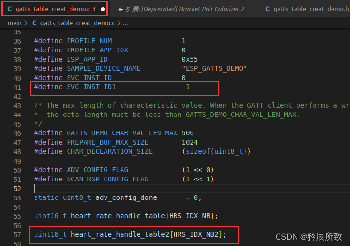

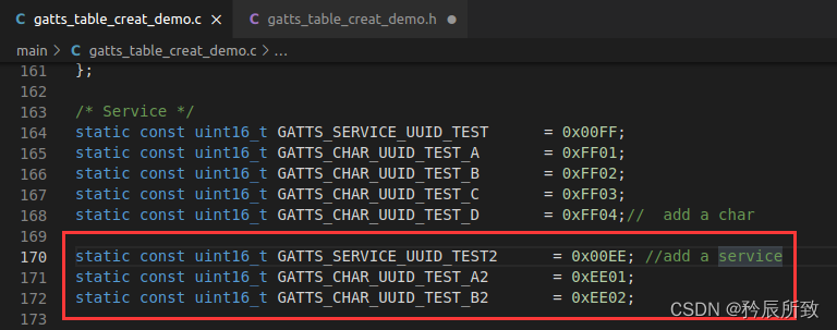

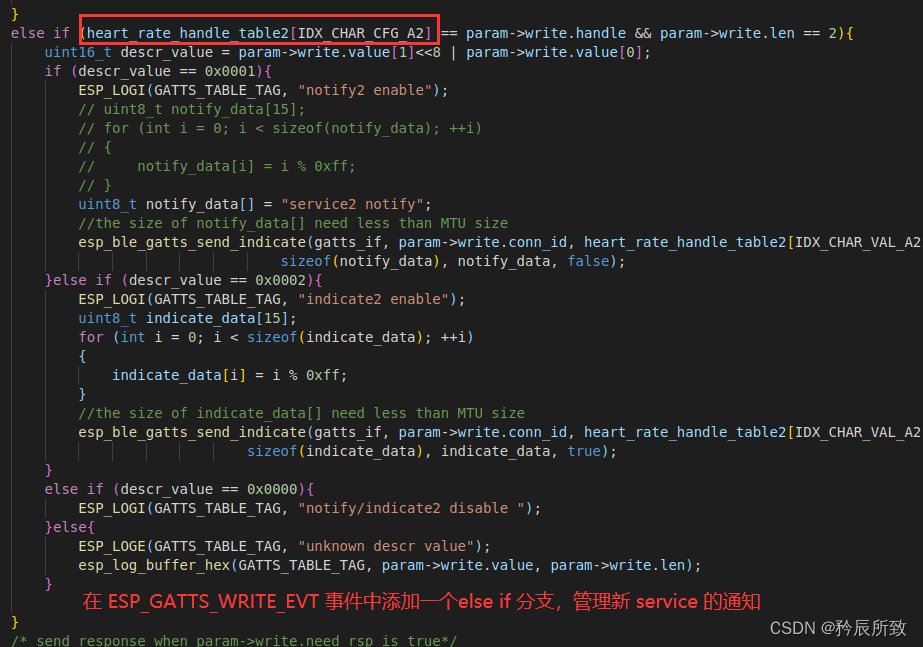

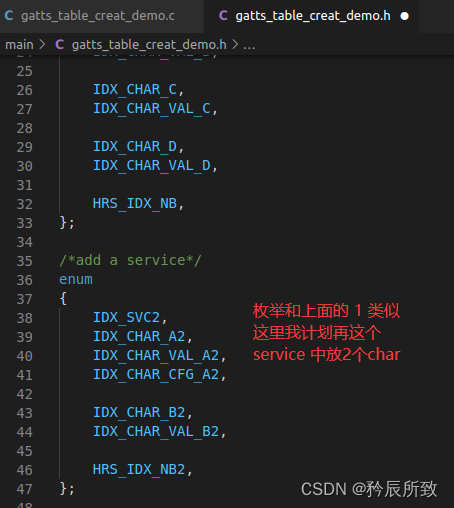

在我自己测试的时候,我是比示例多创建了一个 characteristic ,而且其中有一个带通知的 characteristic,比示例中添加的地方多一点,我把需要修改的地方总结记录一下,如果后续再应用的时候需要用到什么特别的再说。

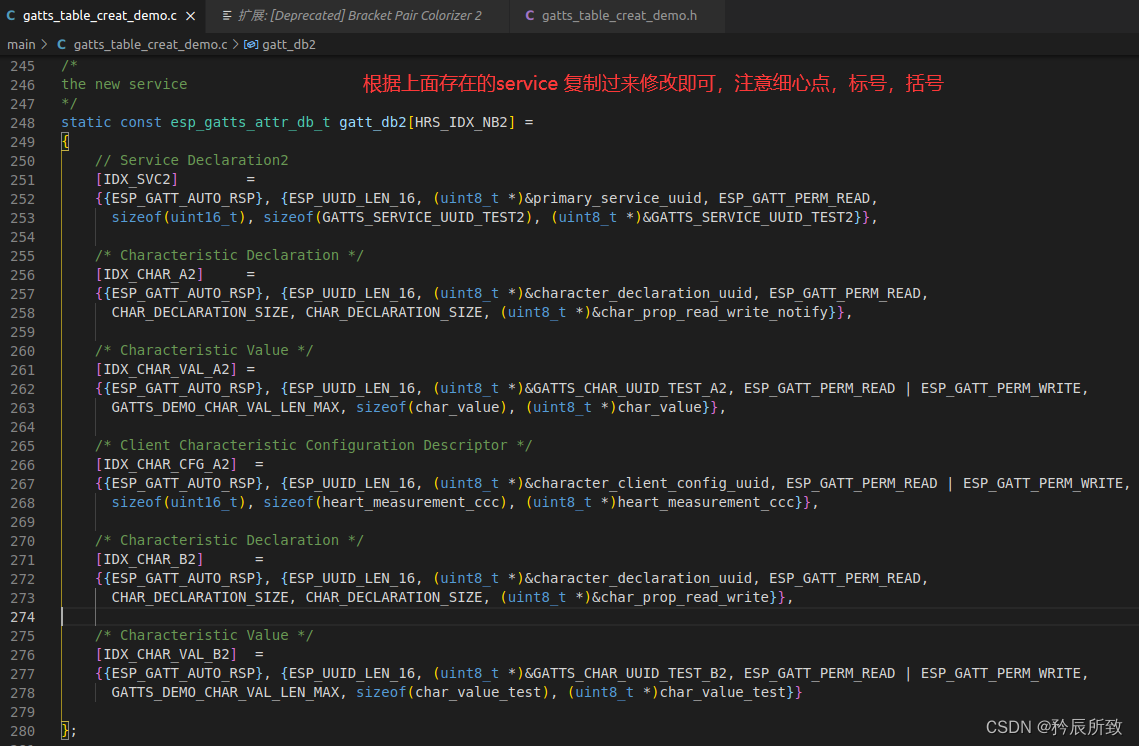

1.1 新 service 头文件枚举定义
1.2 新 service 的一些定义
1.3 新 service 的属性表
1.4 新 service 的通知

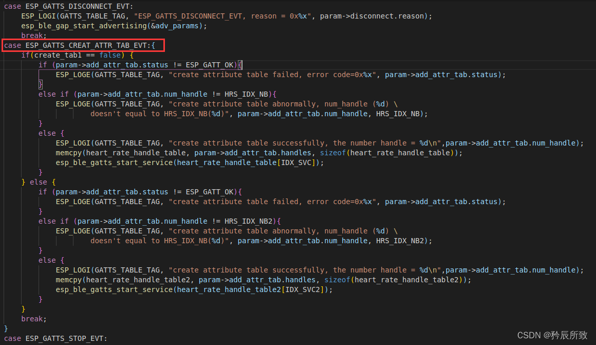

1.5 ☆新 service 的创建☆

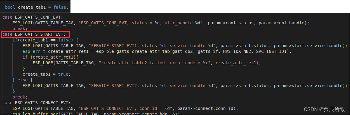

新 service 的创建操作是在 gatts_profile_event_handler 回调函数中使用一个标志位通过判断实现的:
到这里,新的 service 添加程序就修改完成,根据例程和我们前面文章的学习这没什么难度,但是实际上我测试也用了一些时间。
要细心!拷贝代码,修改代码要细心! = =!

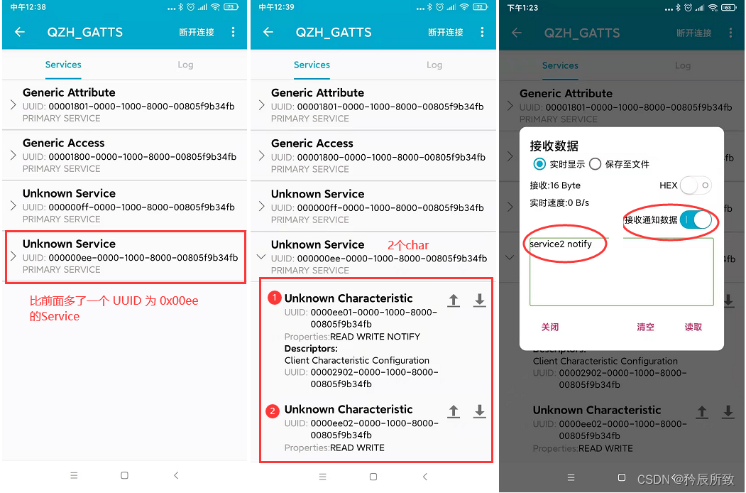

上面的程序修改完成以后,测试就简单了:
上图可以看到,在我们之前的基础上,我们多了一个 Service, 根据我们的程序 Service 中有2个 characteristic ,characteristic 的属性与程序设置的一致, 通知的读取也正常。
其他的一些读写操作可以根据前面几篇文章自己测试,我测试过一切正常。

  201. static const esp_gatts_attr_db_t gatt_db2[HRS_IDX_NB2] =
  202. {
  203.     // Service Declaration2
  204.     [IDX_SVC2]        =
  205.     {{ESP_GATT_AUTO_RSP}, {ESP_UUID_LEN_16, (uint8_t *)&primary_service_uuid, ESP_GATT_PERM_READ,
  206.       sizeof(uint16_t), sizeof(GATTS_SERVICE_UUID_TEST2), (uint8_t *)&GATTS_SERVICE_UUID_TEST2}},
  207.     /* Characteristic Declaration */
  208.     [IDX_CHAR_A2]     =
  209.     {{ESP_GATT_AUTO_RSP}, {ESP_UUID_LEN_16, (uint8_t *)&character_declaration_uuid, ESP_GATT_PERM_READ,
  210.       CHAR_DECLARATION_SIZE, CHAR_DECLARATION_SIZE, (uint8_t *)&char_prop_read_write}},
  211.     /* Characteristic Value */
  212.     [IDX_CHAR_VAL_A2] =
  213.     {{ESP_GATT_AUTO_RSP}, {ESP_UUID_LEN_16, (uint8_t *)&GATTS_CHAR_UUID_TEST_A2, ESP_GATT_PERM_READ | ESP_GATT_PERM_WRITE,
  214.       GATTS_DEMO_CHAR_VAL_LEN_MAX, sizeof(char_value), (uint8_t *)char_value}}
  215. };

  284.             status = ESP_GATT_NO_RESOURCES;
  285.         }

  327.         prepare_write_env->prepare_buf = NULL;
  328.     }
  329.     prepare_write_env->prepare_len = 0;
  330. }
  331. bool create_tab1 = false;
  332. static void gatts_profile_event_handler(esp_gatts_cb_event_t event, esp_gatt_if_t gatts_if, esp_ble_gatts_cb_param_t *param)
  333. {
  334.     switch (event) {
  335.         case ESP_GATTS_REG_EVT:{
  336.             esp_err_t set_dev_name_ret = esp_ble_gap_set_device_name(SAMPLE_DEVICE_NAME);
  337.             if (set_dev_name_ret){
  338.                 ESP_LOGE(GATTS_TABLE_TAG, "set device name failed, error code = %x", set_dev_name_ret);
  339.             }
  340.     #ifdef CONFIG_SET_RAW_ADV_DATA
  341.             esp_err_t raw_adv_ret = esp_ble_gap_config_adv_data_raw(raw_adv_data, sizeof(raw_adv_data));
  342.             if (raw_adv_ret){
  343.                 ESP_LOGE(GATTS_TABLE_TAG, "config raw adv data failed, error code = %x ", raw_adv_ret);
  344.             }
  345.             adv_config_done |= ADV_CONFIG_FLAG;
  346.             esp_err_t raw_scan_ret = esp_ble_gap_config_scan_rsp_data_raw(raw_scan_rsp_data, sizeof(raw_scan_rsp_data));
  347.             if (raw_scan_ret){
  348.                 ESP_LOGE(GATTS_TABLE_TAG, "config raw scan rsp data failed, error code = %x", raw_scan_ret);
  349.             }
  350.             adv_config_done |= SCAN_RSP_CONFIG_FLAG;
  351.     #else
  352.             //config adv data
  353.             esp_err_t ret = esp_ble_gap_config_adv_data(&adv_data);
  354.             if (ret){
  355.                 ESP_LOGE(GATTS_TABLE_TAG, "config adv data failed, error code = %x", ret);
  356.             }
  357.             adv_config_done |= ADV_CONFIG_FLAG;
  358.             //config scan response data
  359.             ret = esp_ble_gap_config_adv_data(&scan_rsp_data);
  360.             if (ret){
  361.                 ESP_LOGE(GATTS_TABLE_TAG, "config scan response data failed, error code = %x", ret);
  362.             }
  363.             adv_config_done |= SCAN_RSP_CONFIG_FLAG;
  364.     #endif
  365.             esp_err_t create_attr_ret = esp_ble_gatts_create_attr_tab(gatt_db, gatts_if, HRS_IDX_NB, SVC_INST_ID);

  382.                         ESP_LOGI(GATTS_TABLE_TAG, "notify enable");
  383.                         uint8_t notify_data[15];

  431.                 ESP_LOGI(GATTS_TABLE_TAG, "SERVICE_START_EVT1, status %d, service_handle %d", param->start.status, param->start.service_handle);
  432.                 esp_err_t create_attr_ret1 = esp_ble_gatts_create_attr_tab(gatt_db2, gatts_if, HRS_IDX_NB2, SVC_INST_ID1);
  433.                 if (create_attr_ret1){
  434.                     ESP_LOGE(GATTS_TABLE_TAG, "create attr table2 failed, error code = %x", create_attr_ret1);
  435.                 }
  436.                 create_tab1 = true;
  437.             } else {
  438.                 ESP_LOGI(GATTS_TABLE_TAG, "SERVICE_START_EVT2, status %d, service_handle %d", param->start.status, param->start.service_handle);
  439.             }
  440.             break;

  458.         case ESP_GATTS_CREAT_ATTR_TAB_EVT:{
  459.             if(create_tab1 == false) {
  460.                 if (param->add_attr_tab.status != ESP_GATT_OK){
  461.                     ESP_LOGE(GATTS_TABLE_TAG, "create attribute table failed, error code=0x%x", param->add_attr_tab.status);
  462.                 }
  463.                 else if (param->add_attr_tab.num_handle != HRS_IDX_NB){
  464.                     ESP_LOGE(GATTS_TABLE_TAG, "create attribute table abnormally, num_handle (%d) \
  465.                             doesn't equal to HRS_IDX_NB(%d)", param->add_attr_tab.num_handle, HRS_IDX_NB);
  466.                 }
  467.                 else {
  468.                     ESP_LOGI(GATTS_TABLE_TAG, "create attribute table successfully, the number handle = %d\n",param->add_attr_tab.num_handle);
  469.                     memcpy(heart_rate_handle_table, param->add_attr_tab.handles, sizeof(heart_rate_handle_table));
  470.                     esp_ble_gatts_start_service(heart_rate_handle_table[IDX_SVC]);
  471.                 }
  472.             } else {
  473.                 if (param->add_attr_tab.status != ESP_GATT_OK){
  474.                     ESP_LOGE(GATTS_TABLE_TAG, "create attribute table failed, error code=0x%x", param->add_attr_tab.status);
  475.                 }
  476.                 else if (param->add_attr_tab.num_handle != HRS_IDX_NB2){
  477.                     ESP_LOGE(GATTS_TABLE_TAG, "create attribute table abnormally, num_handle (%d) \
  478.                             doesn't equal to HRS_IDX_NB(%d)", param->add_attr_tab.num_handle, HRS_IDX_NB2);
  479.                 }
  480.                 else {
  481.                     ESP_LOGI(GATTS_TABLE_TAG, "create attribute table successfully, the number handle = %d\n",param->add_attr_tab.num_handle);
  482.                     memcpy(heart_rate_handle_table2, param->add_attr_tab.handles, sizeof(heart_rate_handle_table2));
  483.                     esp_ble_gatts_start_service(heart_rate_handle_table2[IDX_SVC2]);
  484.                 }
  485.             }
  486.             break;

  22.     IDX_CHAR_VAL_D,
  23.     HRS_IDX_NB,
  24. };
  25. enum
  26. {
  27.     IDX_SVC2,
  28.     IDX_CHAR_A2,
  29.     IDX_CHAR_VAL_A2,
  30.     HRS_IDX_NB2,
  31. };
