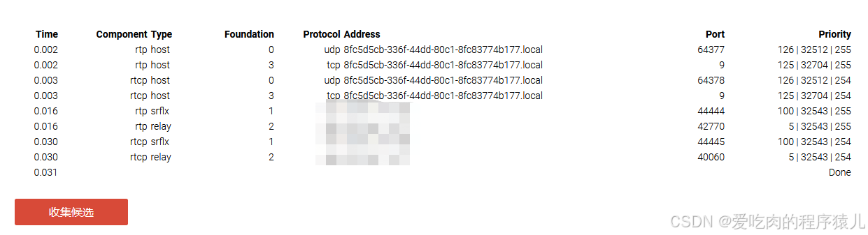

之前按照https://blog.csdn.net/meteor1028/article/details/144290591讲解内容在Ubuntu搭建了Coturn包管理器服务情势,测试TURN服务是否连通是发现在火狐欣赏器可以精确连接。

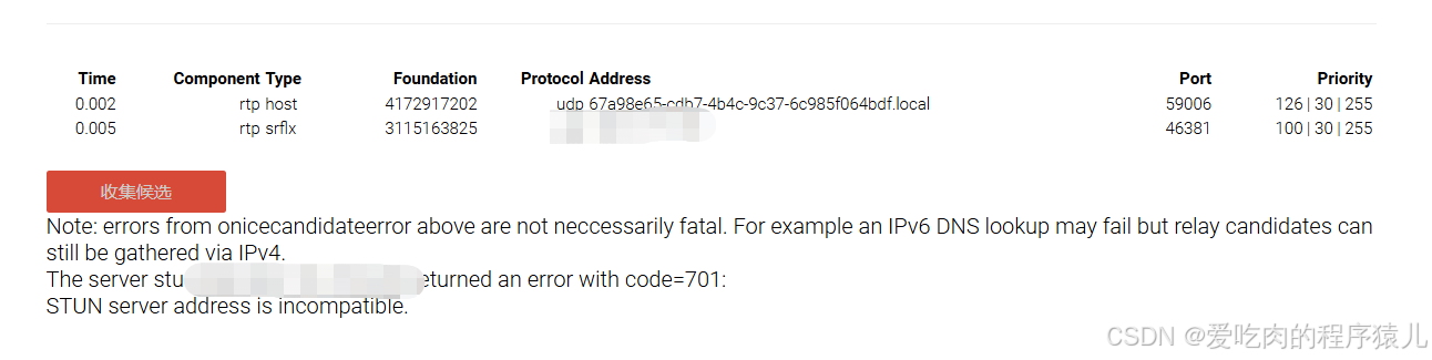

但是在谷歌欣赏器却会出现卡死无法完成并返回relay信息的问题
1.2 问题排查与解决
开始在网上查找问题原因时,发现有些博主说通过Chrome欣赏器自身有问题,无法通过Turn服务功能测试,我在服务器输出Coturn服务日志时谷歌欣赏器连接有如下报错内容,我发现user中并没有出现我设置的用户名,所以会有401未授权的报错。
但是同样的服务通偏激狐欣赏器测试时,user中就是有用户名的,开始我也怀疑是谷歌欣赏器自身的原因,但是由于轻量化渲染我们主要使用谷歌欣赏器,所以还是想尝试查找一下问题原因,我就开始研究Coturn服务的相关参数。

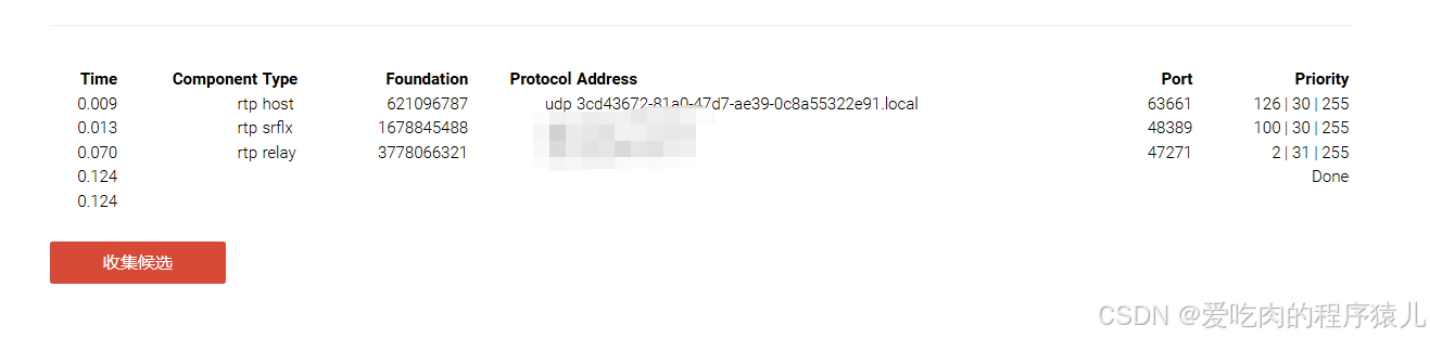

经过排查发现在启动Coturn服务时,假如不调用-r命令参数即realm设置,谷歌欣赏器就无法精确穿透返回。
所以启动Coturn服务时一定切记要加上-r设置才可以。
turnserver -r ip:3478 -c /usr/local/coturn/etc/turnserver.conf
加上-r设置后重启服务在谷歌欣赏器测试发现可以完成同时有了relay信息的返回。

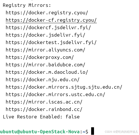

接着通过sudo service docker restart重启docker
然后通过sudo docker info查看镜像是否设置成功

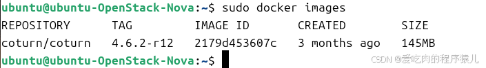

国内镜像设置成功后,就可以拉取Coturn的镜像了,Coturn更新频率比力稳固,喜欢最新功能的可以拉取latest最新版本,我目前使用的是Coturn 4.6.2-r12,所以拉取命令如下:
sudo docker pull coturn/coturn:4.6.2-r12
拉取成功后,通过sudo docker images查看现有镜像信息。

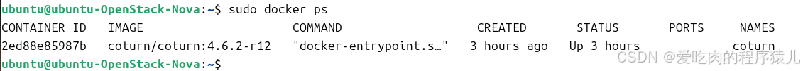

sudo docker run -d --name coturn --network=host -v /home/ubuntu/coturn-config/turnserver.conf:/etc/coturn/turnserver.conf coturn/coturn:4.6.2-r12 turnserver -r ip:3478
切记命令行中要加上-r设置,否则谷歌欣赏器无法正常使用turn服务。
运行后通过sudo docker ps可以查看运行状态。
通过docker精确运行coturn以后,在网页上就可以测试ICE服务是否连通了。
